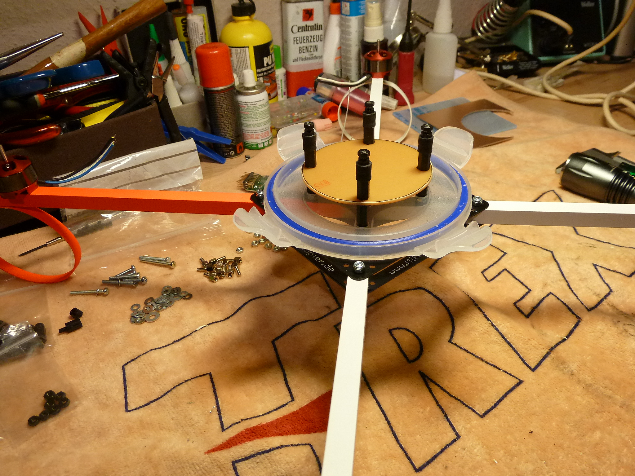

#1814 Re: Der WII-Copter ( Selbstbau-Projekt )
Beitrag von -Didi- »
Wird Deiner so ein Mini-Copter, Speedy?
Ich habe inzwischen die erste Grundplatte (für Empfänger/Verkabelung) gefeilt und montiert.
Eine Etage höher, auf den Gummidämpfer, kommt die Platine mit WMP und Arduino-Board.
So ein gemütliches Projekt hatte ich noch nie...hier mal 4 Schrauben, morgen nochmal ne Unterlegscheibe, usw.
Ok, nicht ganz! Der Knurri in Schmolli hat auch etwas Gemütlichkeit benötigt! :P
