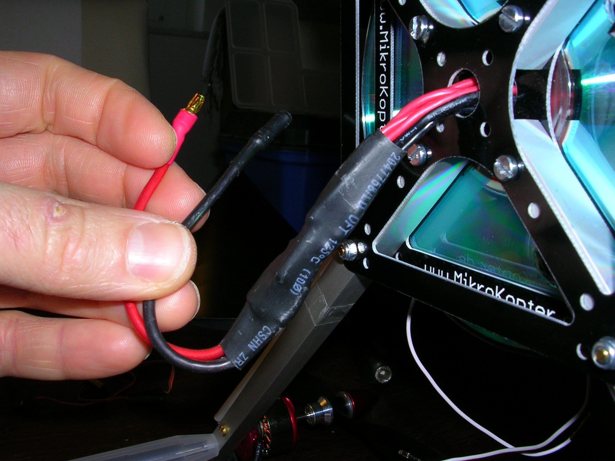

am besten löst man das mit nem Power distribution Board.
Alle Masse und Stromversorgungspunkte Zentral 8)
24792
Der Arduino wird mit einem Regler der das BEC Führt angeschlossen . Die restlichen Regler brauchen dann theoretisch nur noch das Signalkabel da die Regler selbst ja schon mit Masse verbunden sind. Ich hab trotzdem alle Servostecker mit Masse verbunden . Allerdings hab ich auch ne schöne Platine dafür :-)
grüße Michael
