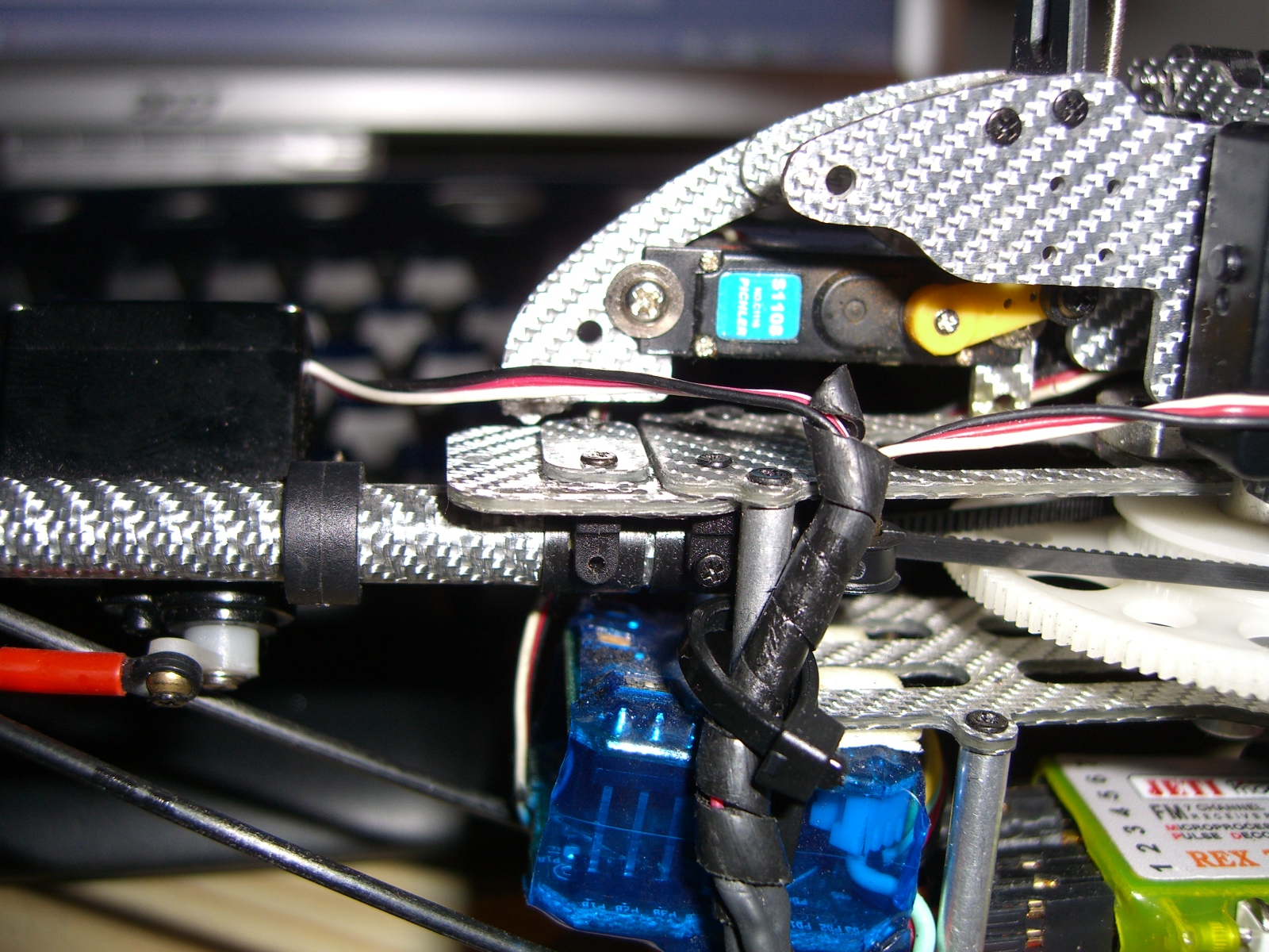

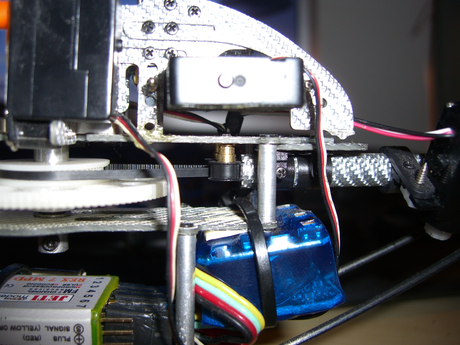

wirklich seltsam, ich bereits so oft gehört, daß leute schon diverse riemen verschlissen haben, aber mit dm heck hatte ich bisher null probleme, toi, toi, toi
Baufehler ab Werk!! Schaut mal wie der Riemen ins HeRo lauft?!? Da ist ein Plätchen das über der Grundplatte liegt und an dem der HeRo Halter ist.. Dreht das mal um das es unter der Grundplatte liegt! Dann lauft der Riemen auch grade ins Rohr ;-)
Allerdings muss man sich dann was einfallen lassen wie man den Spalt zur Nickservoplatte schließt..
Naja beim Hurrican 200 ist ja alles ein bisschen anders.Da geht sichs vom Servo aus.Jedoch der Riemen läuft auch nicht gerade ins Heckrohr.
