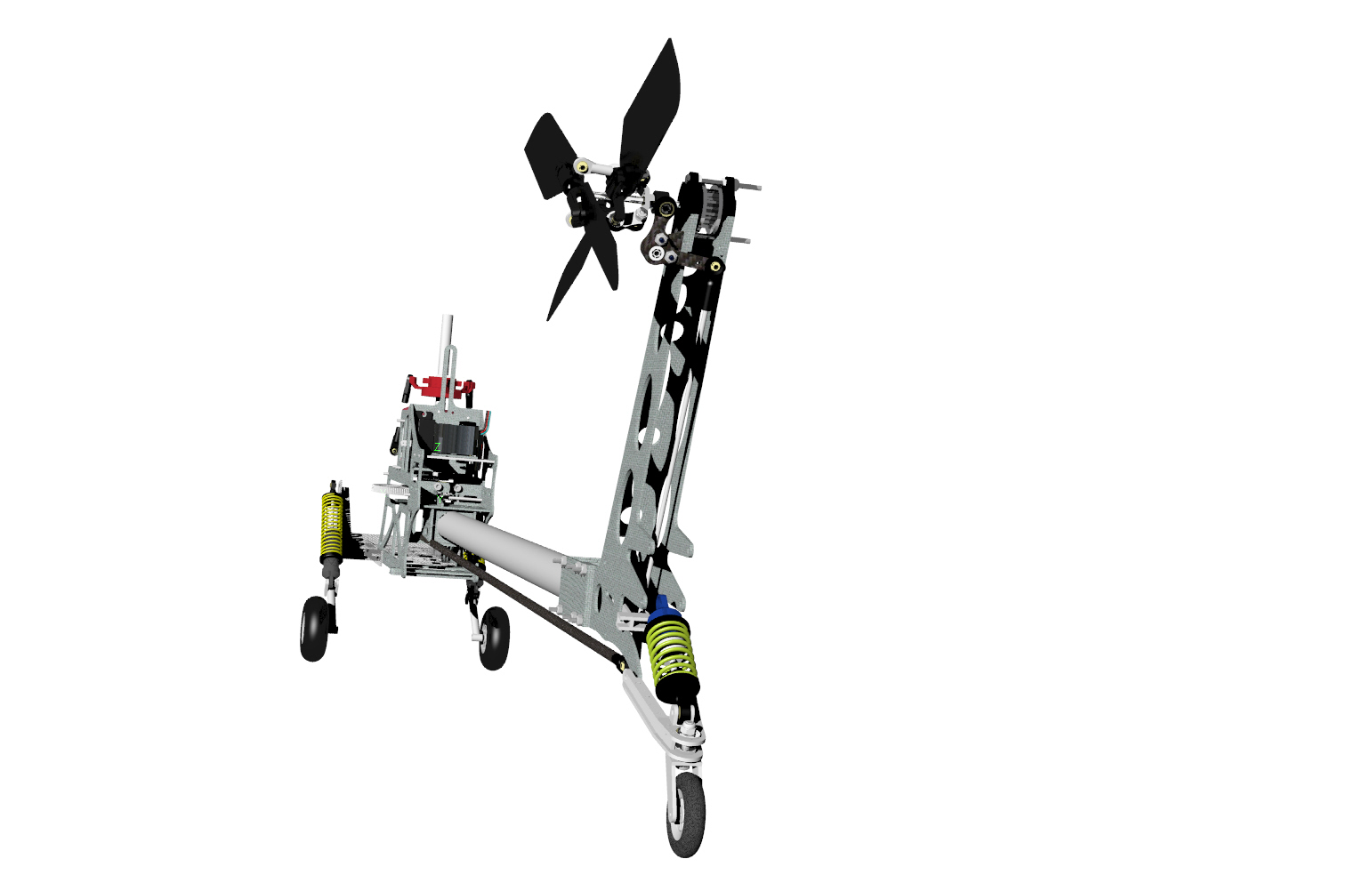

Die Dremelwelle hält schon die 20.000 upm aus, nur nicht die Lastwechsel eines Heckrotors.Deprite hat geschrieben:naja mit ein paar stabilen rovings in der gehäuse schale kannst dan heckrohr und nen großteil der streben wecklassen...
aussdem würd man eben nur ein winkelgetriebe brauchen...man müst nichtmal das heck getriebe deines 600(adaptive 90er) bausatzes tieferlegen sonder könnts direkt anschließenund da ist das 2. Winkelgetriebe
weiß net ob ne dremel welle 20.000rpm aushält
Die Flex-welle für einen Heckrotor müsste Drehmomentsteif für beide Laufrichtungen sein, und die, die es gibt, halten dann die Drehzahl nicht aus (hab schon einige Zeit mit der Suche danach verbracht.)
Und zur Erinnerung: wir können nicht einfach tragende Teile der Struktur weglassen, wir bauen in Holz.
Edit: selbst für die nötigen 6000-8000 Upm sind bei Wechsellasten schon größere Flewellen nötig. Und die sind nicht nur schwer, sondern auch noch teuer.

Kurze verständnissfrage - warum muss eoine welle zum Hero drehmomentstabil für beide laufrichtuingen sein - man hat zwar unterschiedliche Last, aber die Drehzahl und Laufrichtung ist doch immer gleich? (und der hero beschleunigt ja nicht von sich aus - das wäre dann drehmoment in die andere Richtung...
..bin schon auf das neue Heck gespannt...
Grüsse Wolfgang - der auch noch zu bauen hat...
yogi149
#201

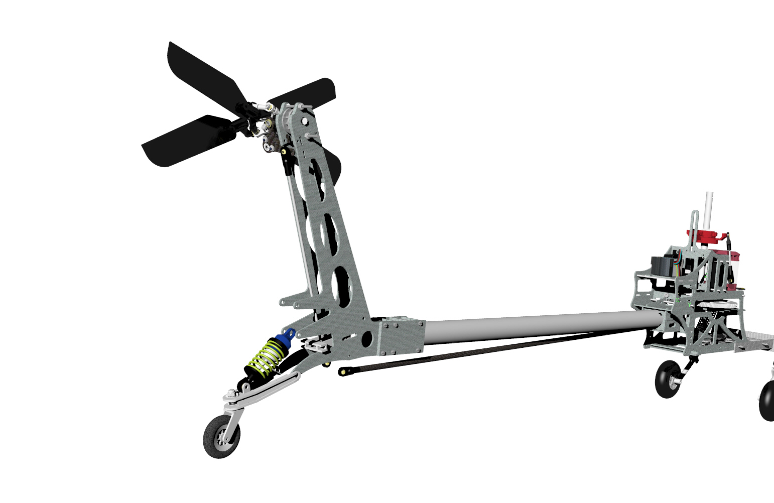

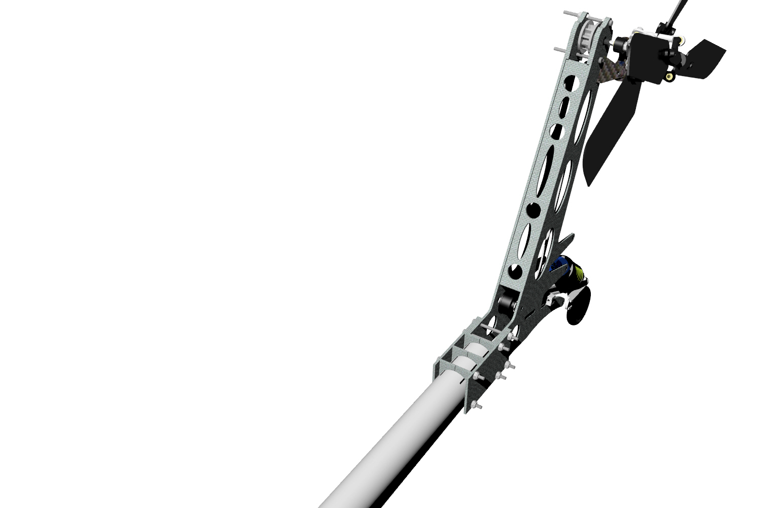

Eine Flexwelle, die das nicht kann, zieht sich halt wie eine Drehfeder zusammen, was allerdings dem Steuerverhalten eines Heckrotors nicht ganz zuträglich ist.ER Corvulus hat geschrieben:Kurze verständnissfrage - warum muss eoine welle zum Hero drehmomentstabil für beide laufrichtuingen sein - man hat zwar unterschiedliche Last, aber die Drehzahl und Laufrichtung ist doch immer gleich? (und der hero beschleunigt ja nicht von sich aus - das wäre dann drehmoment in die andere Richtung...
Hurricane Heckrohr mit 20,8mm Durchmesser
T-Rex 600 XL Zahnriemen
Umlenkrollen aus POM
- heck2-3.jpg (159.76 KiB) 1537 mal betrachtet
- heck2-2.jpg (205.29 KiB) 1539 mal betrachtet
- heck2-1.jpg (151.3 KiB) 1538 mal betrachtet
- abahatschi-f.jpg (1.16 MiB) 1550 mal betrachtet

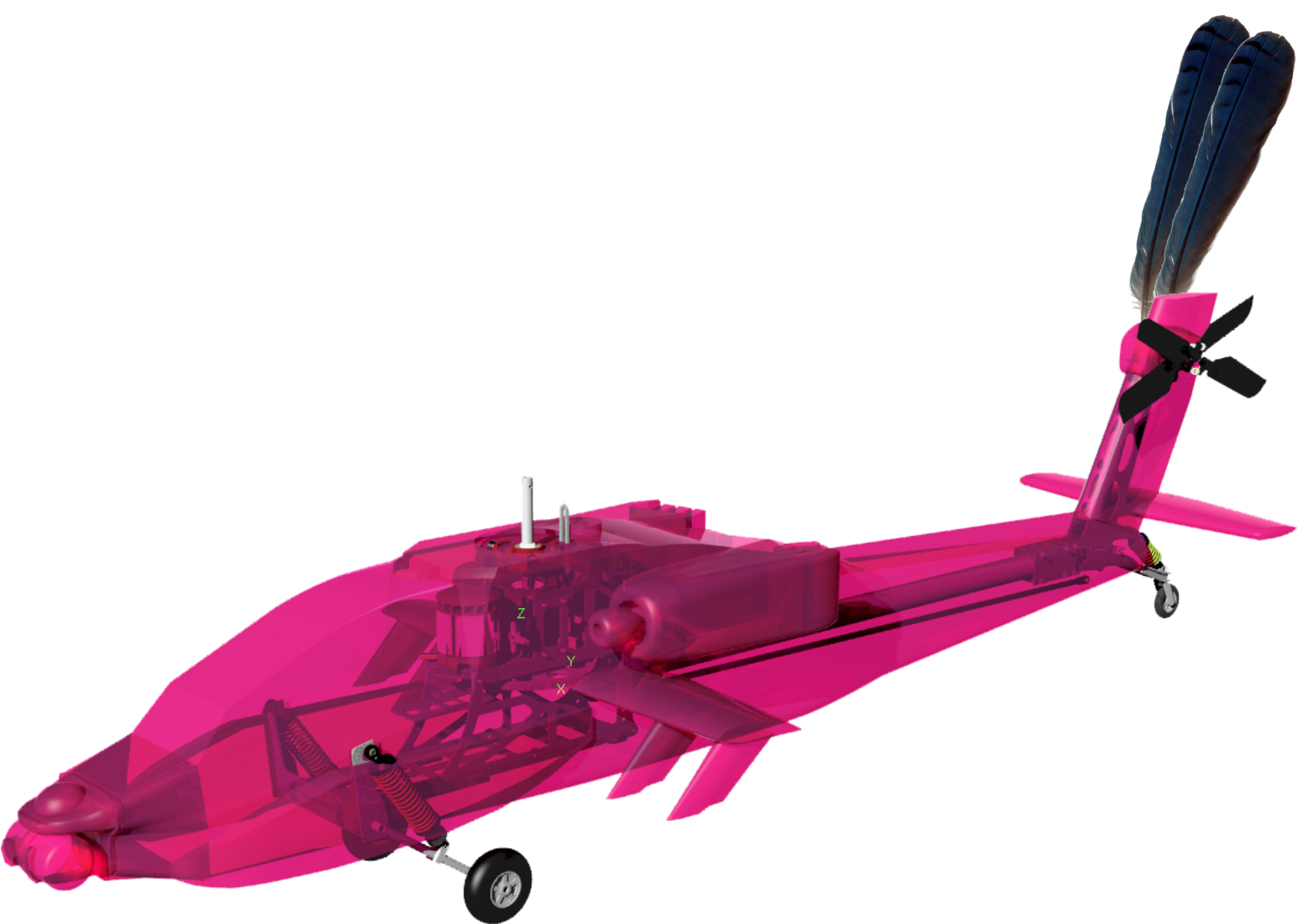

ja sog a moal - die Farbn is aber net standard???
Heck sieht gut aus - über die Lackierung und das Seitenleitwerk müssen wir uns nochmal unterhalten

#203
Bayernheli01 hat geschrieben:![]()
Heck sieht gut aus - über die Lackierung und das Seitenleitwerk müssen wir uns nochmal unterhalten![]()
ROFL
Dann kann ich ja doch wieder Abahatschi-Flieger nehmen
