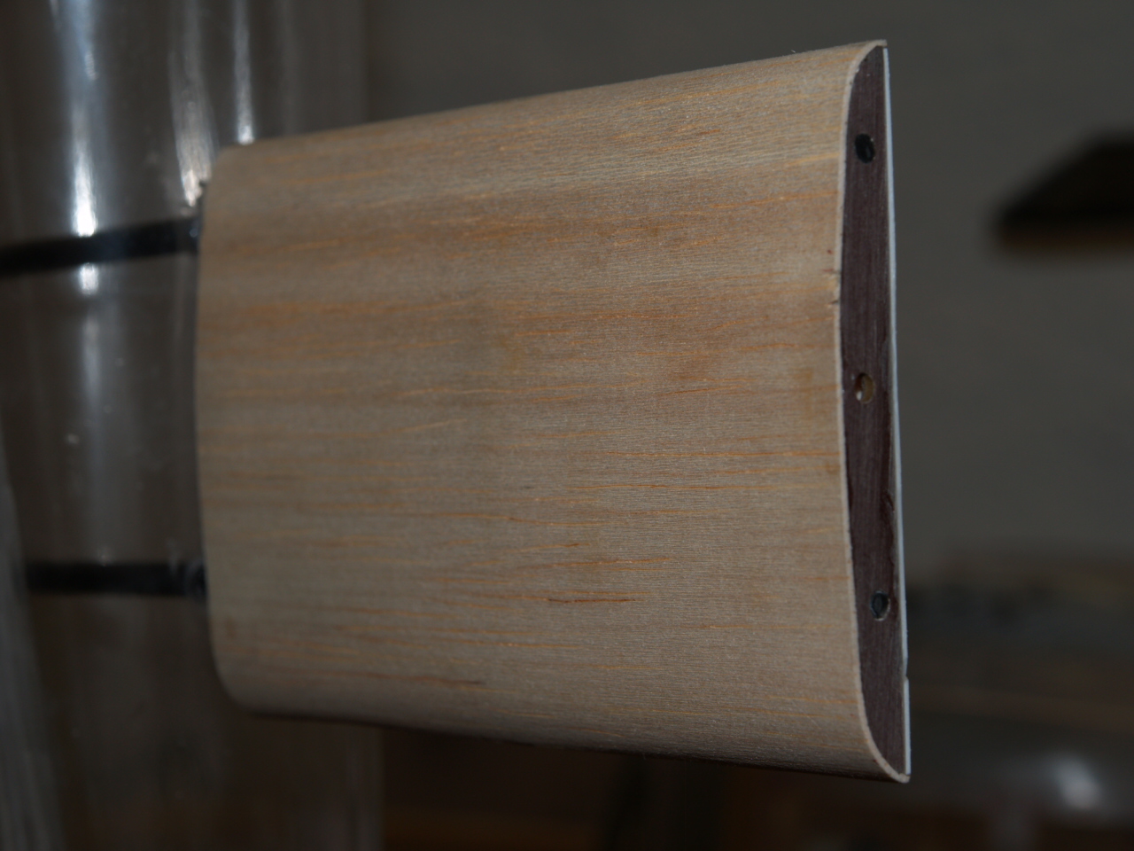

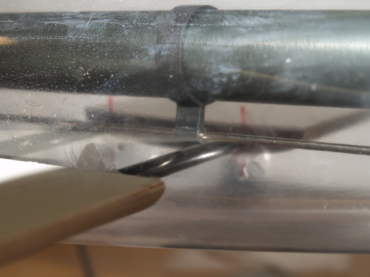

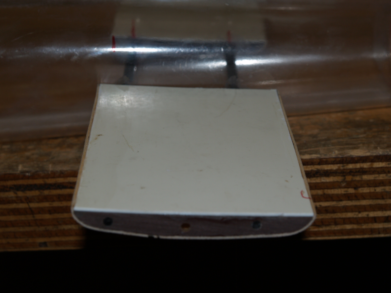

Habe noch ein paar Bilder.
Leitwerke sind mit 0.5mm Balsaholz an der Unterseite und mit 0.5mm ABS auf der Oberseite belegt.
Das Balsaholz habe ich nass gemacht und dann in Form gebracht.

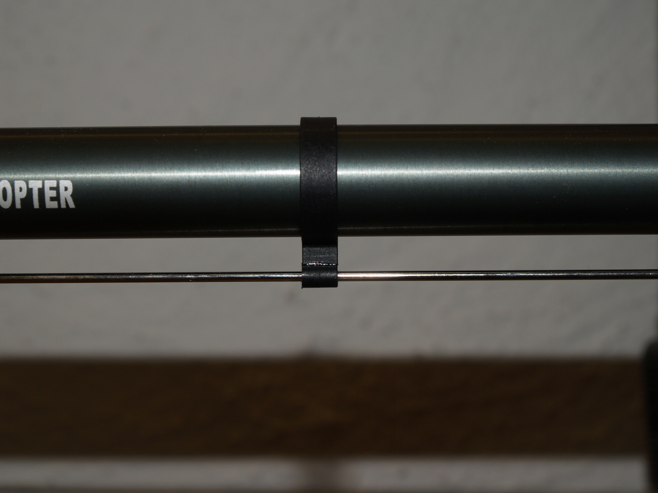

Nachdem ich die Leitwerke (Ist das eigentlich der richtige Ausdruck) montiert hatte, habe ich bei einer Anprobe des Heckrohrs festgestellt das die Halterungen für die Ansteuerung des HR stört.(Die vom Servo kommt)
Also die zwei Halterungen abgebaut, 5mm gekürzt und die zusammen geklebten Halterungen wieder eingebaut.Jetzt passt's.

Hast ja ganz TOP hingekriegt.Sieht ganz gut aus.Die Idee mit dem Balsa war super.
Mit der Höhe der Führung hast auch gut gelöst,dies hab ich übersehen,und
musste mit der Stange ganz ans Rohr,und mir eine eigene Führung bauen,
aus Messingrohr direkt ans Rohr gemacht.
