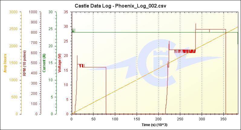

Mit welcher Software lassen sich denn die Logs am besten auslesen?
Ich verwende im Augenblick Castle LinkGraph Viewer (wurde mit Castle Link 3.220 mitinstalliert). Es wird mir aber absoluter Müll angezeigt. Auch kann ich die Übersetzung nicht ändern. Die eigentlichen Werte im Log habe ich mit Excel gecheckt, die sind ok. Die Werte haben aber nicht viel mit der grafischen Darstellung gemeinsam.
Kann mir jemand helfen?

Bei der aktuellen Version vom Castle Link Graphviewer scheint ein bisschen was durcheinander gekommen zu sein. A und V vertauscht, RPM ist gar nicht zu sehen und die Angabe der Ah kann glaube ich so auch nicht stimmen. Anbei der Log eines kleinen Testlaufs im Keller ohne Rotorblätter.
Andreas

#205 Re: CC Phoenix ICE, kennt die schon wer?
Welche Version hast du vom Castle Link?
Stell mal deine Ländereinstellungen auf USA (Nordamerika), dann sollte es passen!
Dieser Bug ist meines Wissens aber in den aktuellen Versionen behoben!

Das ist die Version 3.220. Eine neuere gibt es nicht auf der Homepage von Castke Creation.
Andreas

#207 Re: CC Phoenix ICE, kennt die schon wer?
Stell mal die Ländereinstellungen um!
andiz
#208 Re: CC Phoenix ICE, kennt die schon wer?
Scheint daran zu liegen. Das Programm reagiert schon mal auf geänderte Getriebeeinstellungen. Wahrscheinlich muss aber auch die Log-Datei angepasst werden (, durch . ersetzen). Ist aber ein wenig schwieriger da die Felder auch durch Komma getrennt sind. Eine neue Log-Datei kann ich leider nicht erzeugen, mein Hubschrauber ist 300km weit weg. Ich werde die Sache verfolgen.
Danke und Gruß
Andreas
Danke und Gruß
Andreas
