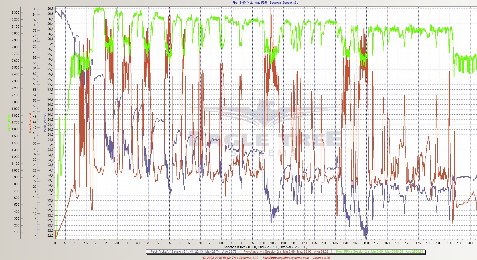

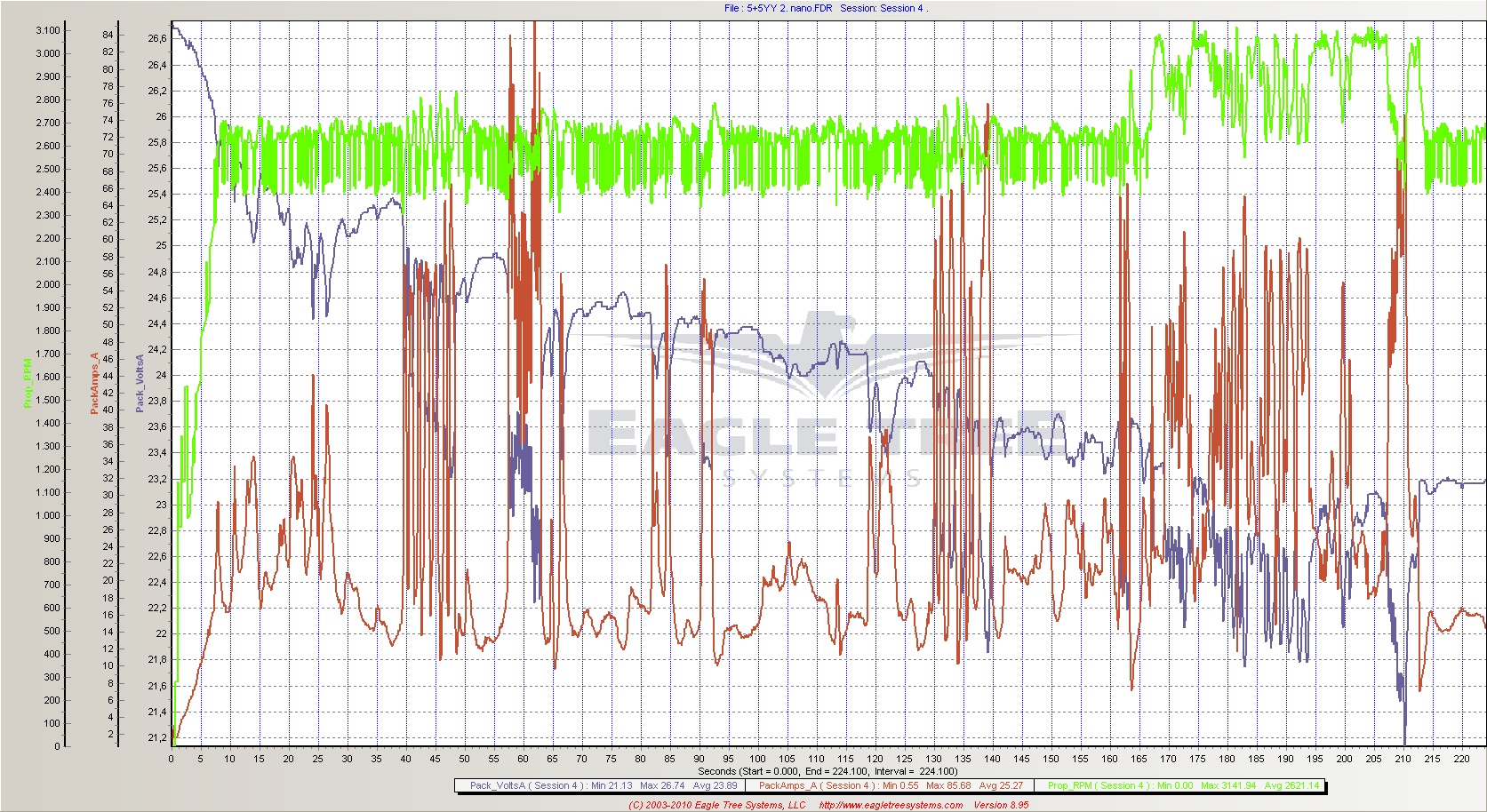

bin n bissl enttäuscht vom nano.
die spannung fällt zwar n knappes volt weniger ab, wie bei den andern akkus, aber die drehzahl geht trotzdem gute 300upm in den keller.
beim zweiten log isses rund um sekunde 60 interessant
Nano 6S 2650 35C/70C
5+5YY nano.jpg (845.69 KiB) 1361 mal betrachtet
Turnigy 6S2200 40C/50C
5+5YY 6-2.jpg (752.83 KiB) 1360 mal betrachtet
#199 Re: Heißer Motor für den Protos
Verfasst: 06.02.2011 21:00:46
von Daniel Gonzalez
Leider habe ich nächste Woche fünf Klausuren, aber am nächsten Wochenende werde ich zumindest einmal den originalen Motor loggen und dann folgt dein 5+5yy Motor.
Ich denke auch einfach, dass die Regelöffnung einfach zu gering bei euch ist und der YGE einfach nicht schön regelt.

#200 Re: Heißer Motor für den Protos
Verfasst: 07.02.2011 06:56:14
von torro
Daniel Gonzalez hat geschrieben:zu gering
hab da 75% und 85% regleröffnung, bei 75% sieht´s doch super aus!?! 2kw und die drehzahl bleibt im "regel-auf-und-ab"
ich werd da noch das 16er probieren und das "unbegrenzt teillastfest" vom regler abchecken :mrgreen:

#205 Re: Heißer Motor für den Protos
Verfasst: 07.02.2011 10:54:02
von Timmey
Hey Flo,
ganz klare Sache, Regleröffnung im ersten Log ist zu hoch. Er schafft es ja nicht mal ohne Last, dass die Drehzahl gegen Ende (ohne Last) dem Level (Drehzahl) am Anfang entspricht. Stell die Drehzahl auf genau 3000RPM, damit sollte man die besten Ergebnisse erzielen können. Die Spannung der Akkus ist schon extrem gut, halte ich aber nicht für nötig bei diesem Motor.
