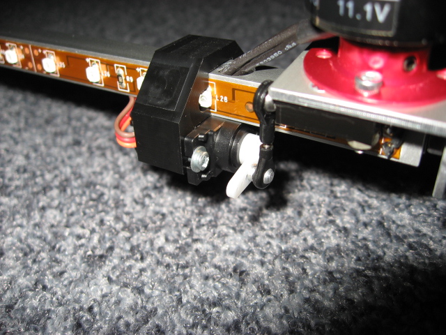

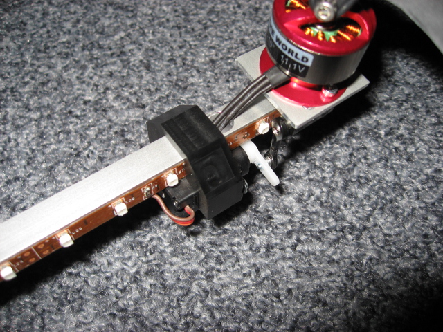

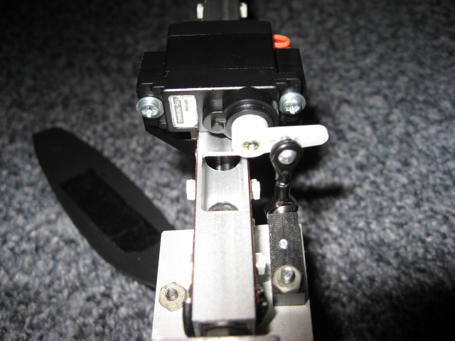

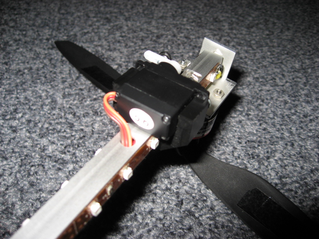

ich hab heute ne neue gierservohalterung gefräst, das mit den kabelbindern war nicht so der bringer. :oops: :roll:
