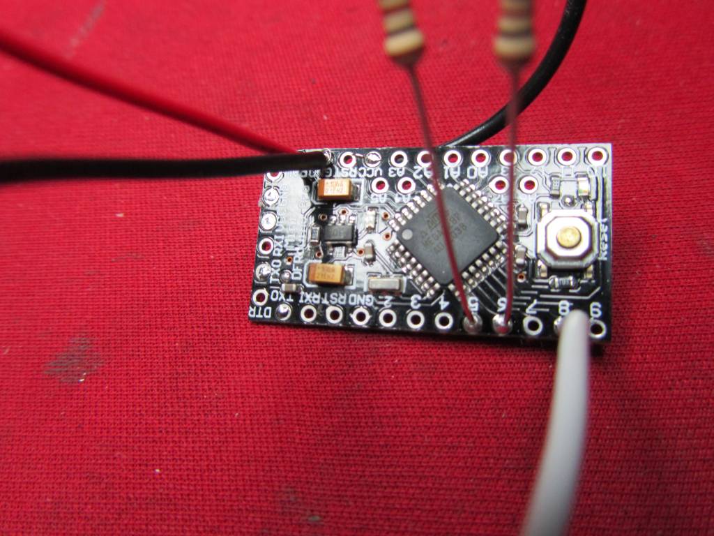

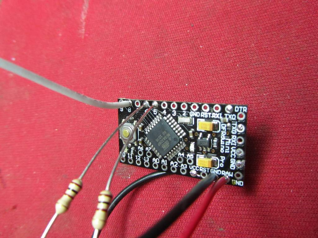

Runde 2 :blackknight:
so kommt´s aus der funke
platine 04.jpg (61.92 KiB) 1457 mal betrachtet
platine 05.jpg (120.16 KiB) 1457 mal betrachtet
platine 06.jpg (133.39 KiB) 1457 mal betrachtet
ich stöpsel das ding in die funke, schalte mit RTN ein und wähle HF-aus.
die rote LED blinkt die ganze zeit, die grüne led macht kein mucks, die rote led auf dem ardu leuchtet dauerhaft, die grüne auf dem ardu macht nix.
die 2 LED´s hab ich natürlich vorher getestet, ob die auch wriklich tun...

Das ist schon ein bisschen merkwürdig. Also der Test mit dem Sim war schon prima und ich wollte das auch so vorschlagen. Die Kabelbelegung ist so auf jeden Fall schon ganz vernünftig. Die rote LED auf dem Arduino-Board zeigt nur eine funktionierende Stromversorgung an. Soweit ist das also alles ok aus meiner Sicht. Jetzt wäre eigentlich wirklich ein FTDI-Interface interessant. Dann könnten wir direkt sehen was vom Sender kommt.

Was macht der Ardu wenn du "nix" dran hast?
Es sollte zumindest mal die Grüne LED am Ardu Rhytmisch blinken ...
#203 Re: Eigenbau Spektrum Modul für Futaba T8
Verfasst: 02.12.2011 14:06:58
von Mataschke
Sagmal , hattest du an PIN4 auch mal was angelötet? sieht nicht danach aus...
Dünnpfiff ... er hat ja schon mal gebunden , kurzzeitig ... :?

torro hat geschrieben: die rote LED blinkt die ganze zeit, die grüne led macht kein mucks, die rote led auf dem ardu leuchtet dauerhaft, die grüne auf dem ardu macht nix.
Kann es sein, dass dein Taster ein Öffner ist?
Gruß Stefan

nö, ist der aus der DX4
also nach dem kompletten neuaufbau ist es genau das gleiche wie vorher. die led im mcpx leuchtet dauerhaft und sobald ich den taster loslasse ist die led aus.
bin mal gespannt was michael rausfindet. das ding geht morgen zur post.
Da bin ich echt mal gespannt, das würde ja bedeuten dass er "jetzt" die ganze Zeit ohne dass Pin 4 beschalten ist versucht zu Binden???
Btw. Die Grüne LED (PIN13) auf dem Ardu zeigt eigentlich ein Keep Alive also dass der Ardu "prinzipiell" läuft...
Die Grüne LED (PIN6) zeigt an ob ein PPM Signal anliegt
