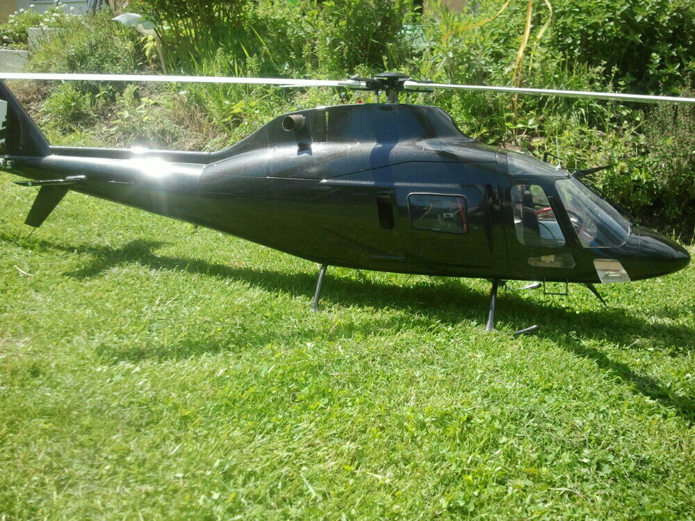

Da neulich noch die Scale-Anbauten dazu kamen kommt hier ein Update mit Bildern.
Im Detail sind nun Einstiegshilfen, Wire Cutter, Scheibenwischer, Pitot, Antenne und Griffe hinten dazugekommen.
[attachment=-1]uploadfromtaptalk1399226521271.jpg[/attachment]
Decals sind bereits layoutet und gehen dann in den Druck.
Danach gibt's neue Bilder.
