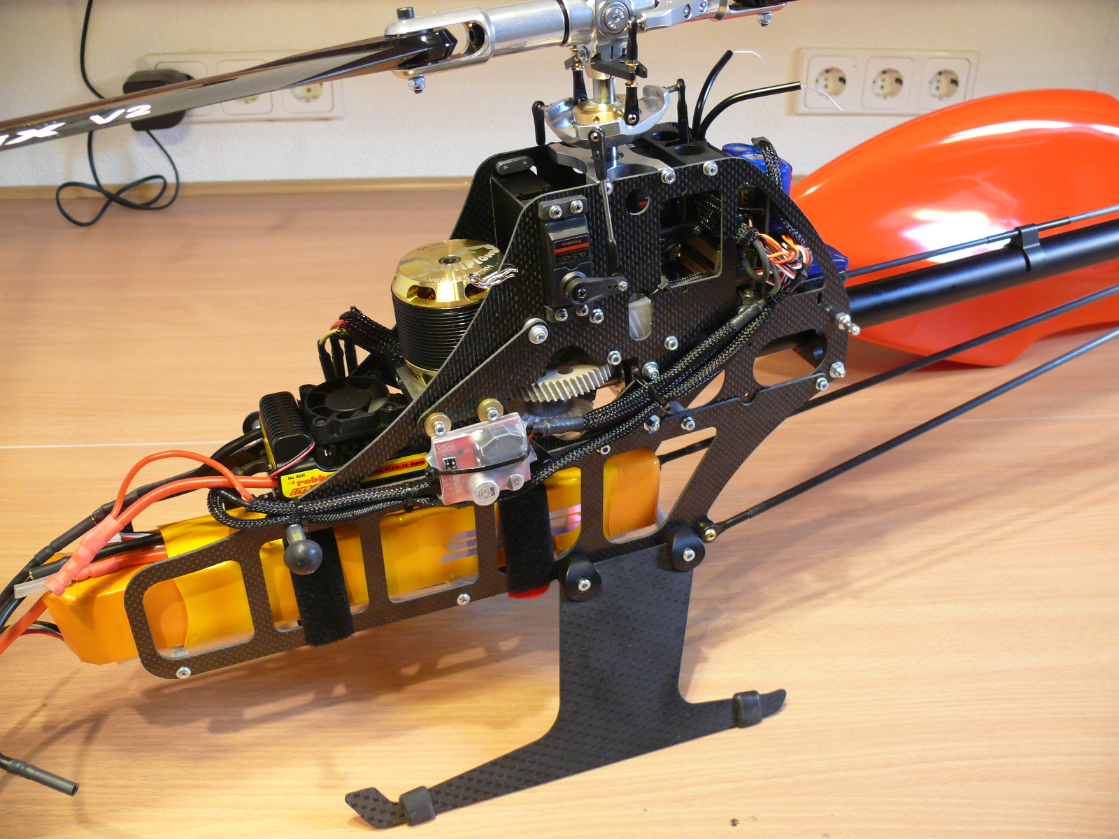

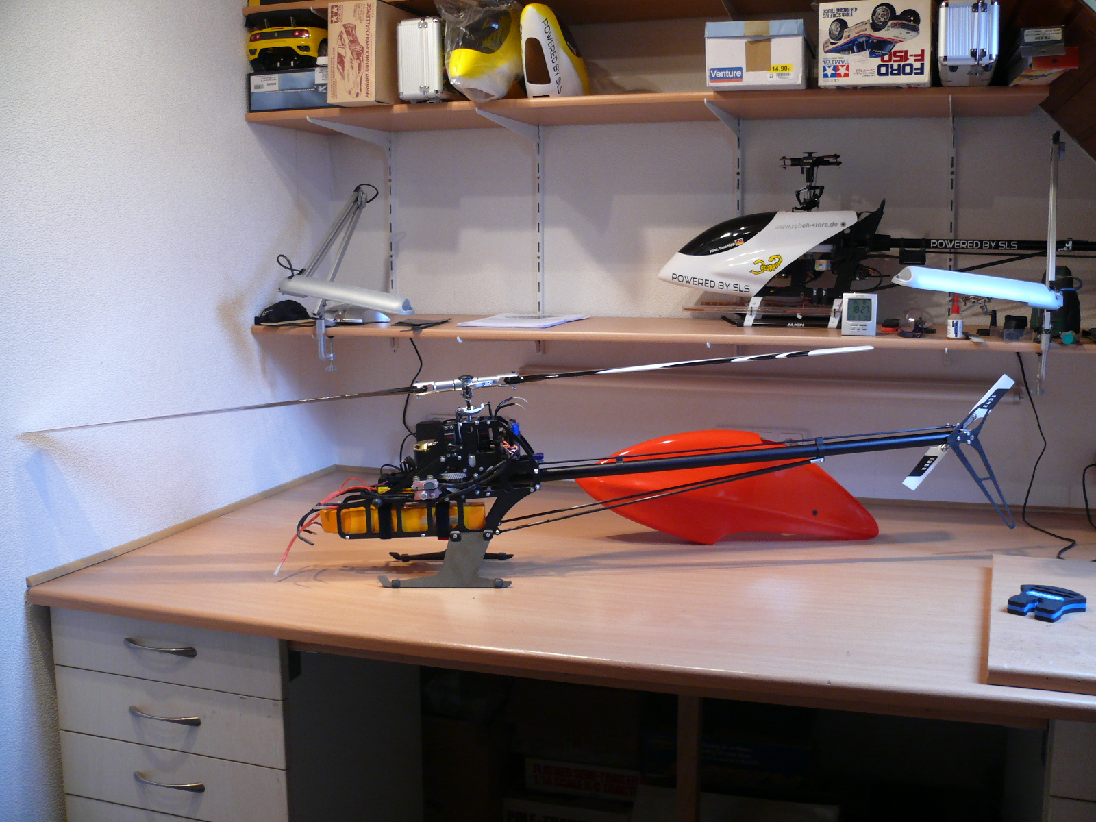

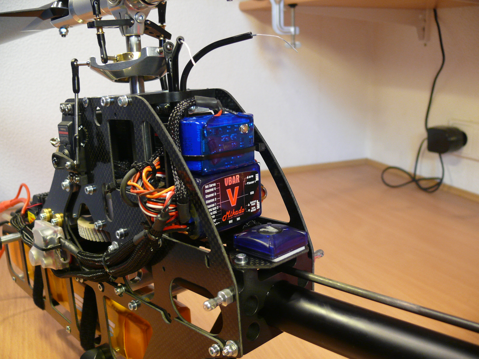

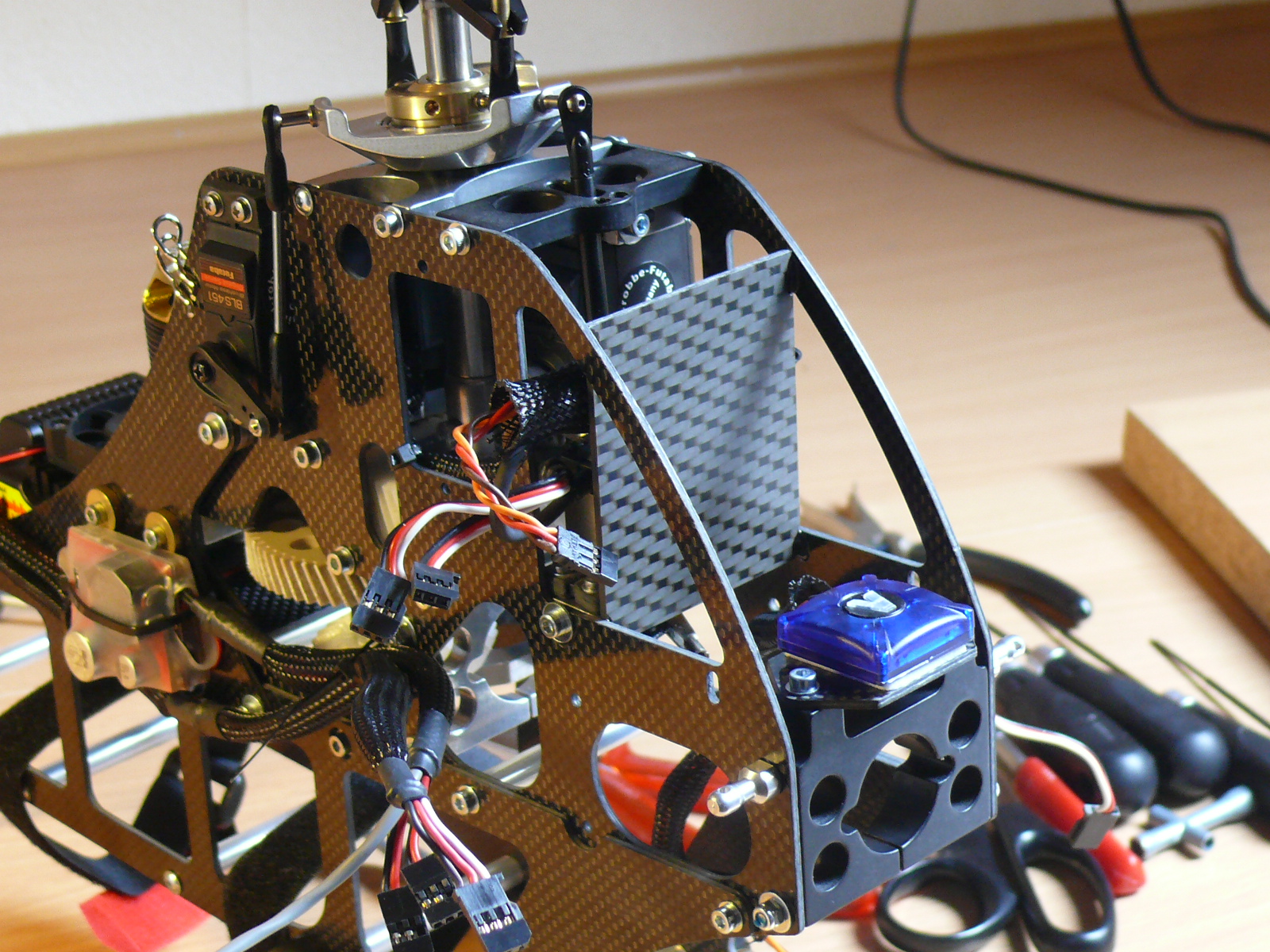

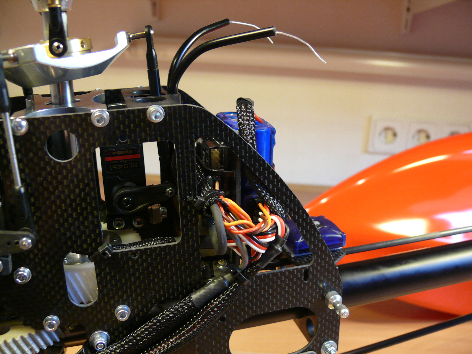

So da isser wieder
Fertig für Erstflug
Folgende Änderungen zum Vorgänger:
Hitzebeständiges Hauptzahnrad
V-Stabi Zentraleinheit und die ganze Elektronik wurde auf eine CFK Platte befestigt. Welche ich ans Servo geklebt habe, und die Ecken mit Epoxy ans Chassis verbunden habe.
Gruß Timo
Fertig für Erstflug
Gruß Timo
