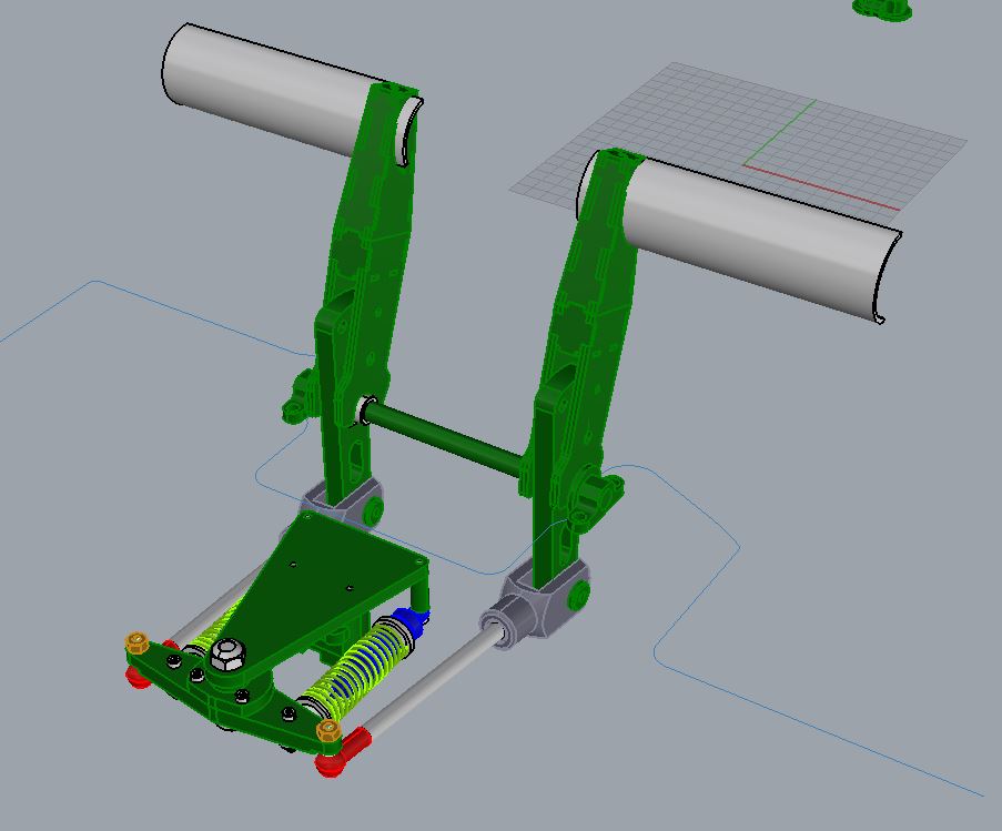

es geht weiter mit den EC-135 / 145 Teilen.
Die Pedalmechanik ist soweit konstruiert:
Der Sensorteil geht dann natürlich auch für fast alle anderen Helipedale, die eine Schwenkbewegung machen.

Boar ey ... Jürgen ... heut ist der 2. Advent ... da kannste doch nicht mal eben sone Zeichnung raus haun 8)
Du bekommst doch eh schon mein ganzes Weihnachtsgeld ... :oops:

yogi149 hat geschrieben:es geht weiter mit den EC-135 / 145 Teilen.
:shock:
Krass!
Die verbauten Stossdämpfer kommen mir jetzt aber bekannt vor :D
Wenn ich das nächste Mal zu euch komme, darf ich das bestimmt mal testen, oder? :wink:

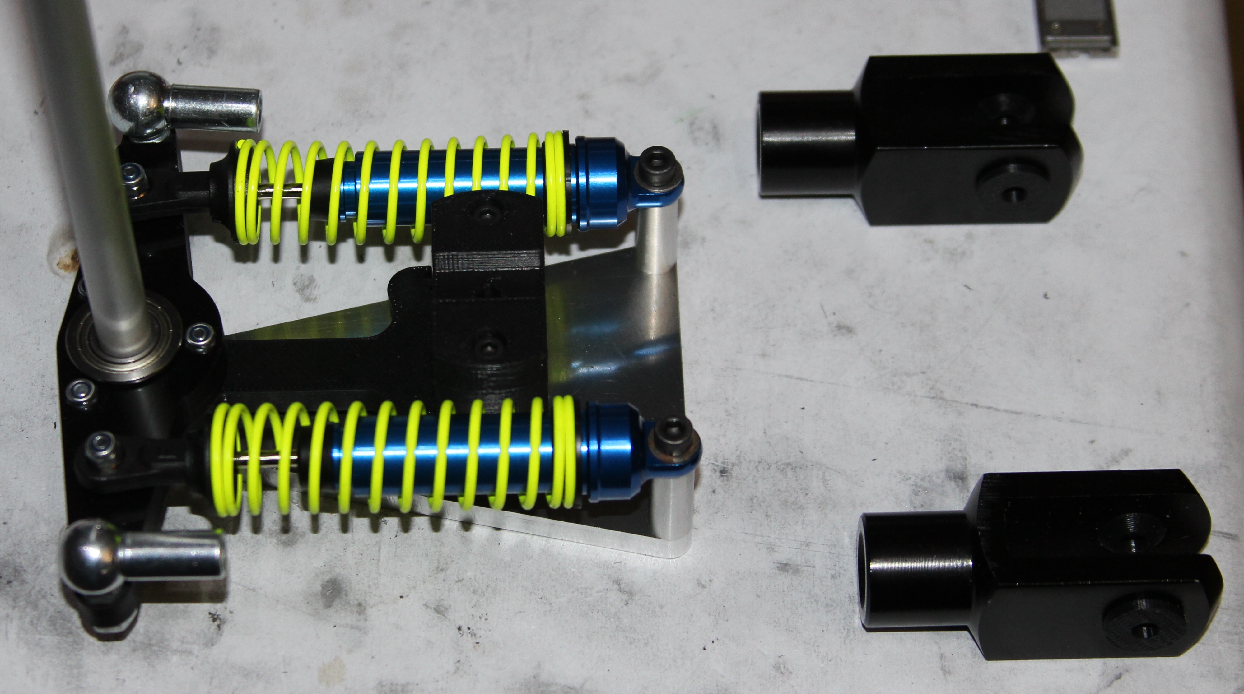

von yogi149
kleiner Zwischenstand der Pedale:
die Passschraube für die Achse ist noch nicht montiert, weil ich die erst gestern bestellt habe. :oops:

Da fällt mir doch nix mehr zu ein .... du hast doch gestern erst die Zeichnung fertiggestellt ... man man man
