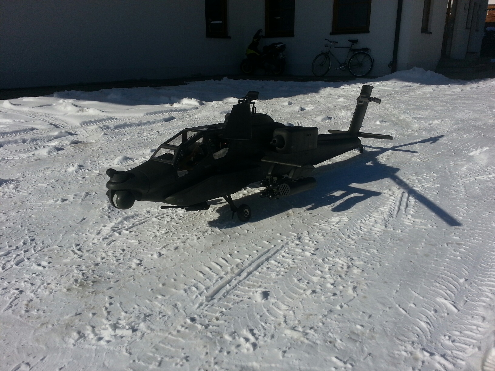

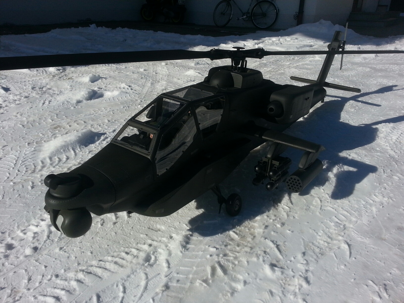

Kurz 2-3 Bilder vom Test-Schweben im Hof.
(Leider sind die Bilder nicht so gut geworden...
Die Sonne stand ziemlich tief und die Reflexionen vom Schnee tun ihr übriges - Handycam)
Beim ersten Test hatte ich ein leicht unruhiges wobbelndes Heck.
Die Ursache war recht schnell gefunden.
Die Hecksteuerbrücke bzw. die Heckmechanik war ganz leicht schwergängig.
Da ist mir doch glatt beim Lackieren etwas Sprühnebel hingekommen.
Alles zerlegt...abgeschliffen...geölt und wieder montiert.
Jetzt funktioniert es super..so wie im Rohbau.
Einem weiteren Test inkl. Rundflug steht jetzt nichts im Wege.
