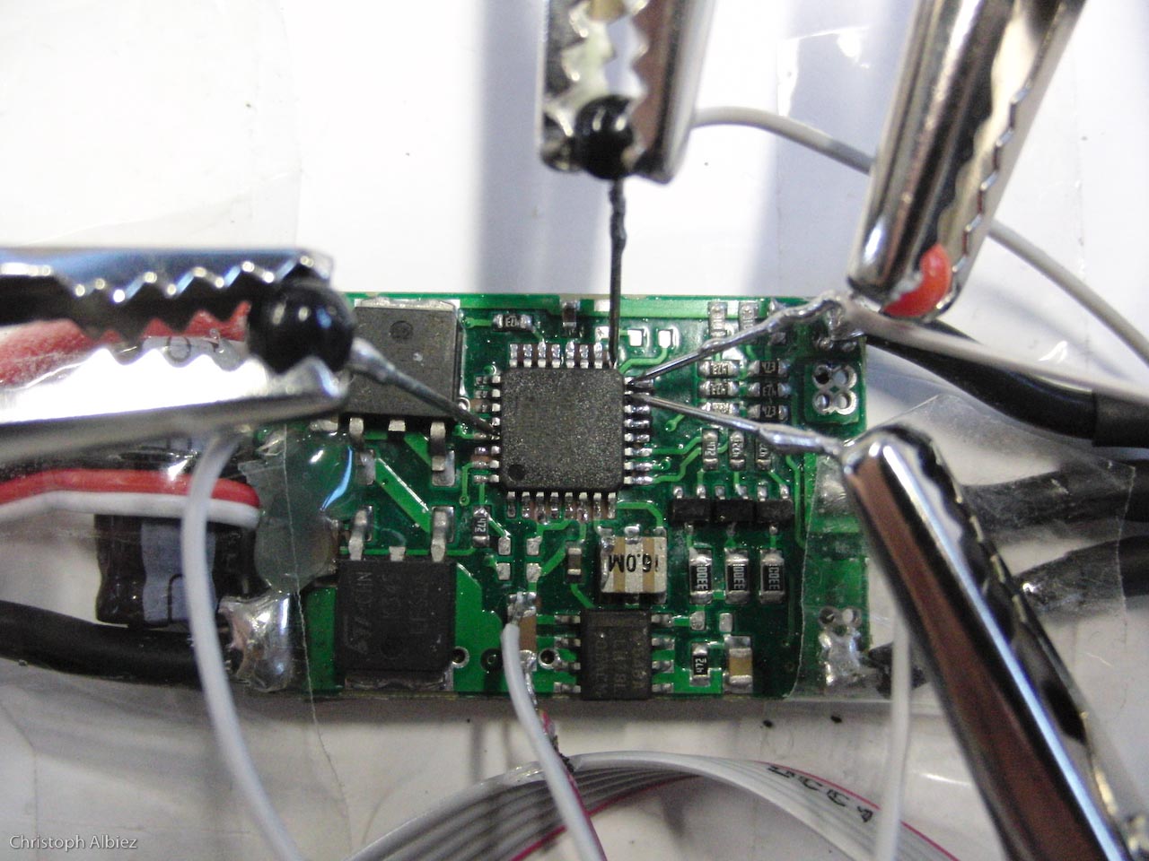

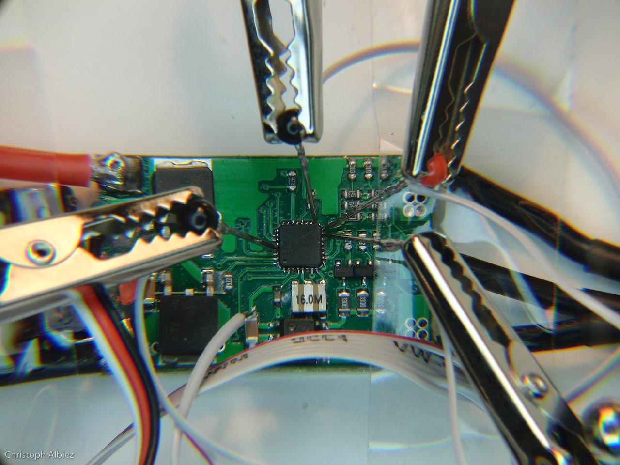

Günti hat geschrieben:mich für spätere anpassungen mit einem QFN -gehäuse abzuplagen, wollte ich eigentlich vermeiden.
oder wurde der ROXXY720A ewa auch schon mit QFN prozessor gesichtet :?: :?: :?:
ich hab 3 stück roxxy 720 vom großen C , rate mal in welchem package die atmels waren ;)
und 1en roxxy 720 vom schweighofer (als ich noch mit den ungemoddeten roxxy gearbeitet hab hat sich beim ersten anstecken (ja alles richtig verkabelt) einer von den 4 vom großen C gleich verabschiedet... materialfehler)
also hab ich jetz 3x mini-fuzel und 1x fuzel...
es wird wohl eher ein glückspiel sein welchen chip man bekommt, die wahrscheinlichkeit das es die gleichen sind wenn man alle vom gleichen distributor nimmt ist natürlich höher
gruß Chris
P.S.: natürlich erlischt durch das flashen die garantie, aber das brauch ich ja wohl keinem zu sagen ;)

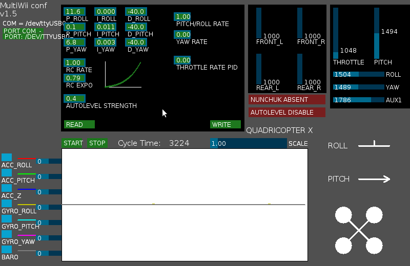

mach ich sofort, kannst Du mal eben über das Bild schaun, mir kommen die Werte bei D(-40) seltsam vor.
Die Motoren machen um ca. 20 Touren Sprünge, wobei der vorne links ca 100 Touren mehr hat als die beiden anderen (Front-R + Rear-R),
Rear-L ist der Motor, der nicht will.
Bildschirmfoto-Namenloses Fenster.png (39.41 KiB) 971 mal betrachtet
GRUß
Marco
yacco
Beiträge: 4728
Wohnort: Aßlar
#1962 Re: Der WII-Copter ( Selbstbau-Projekt )
Beitrag von yacco »
-40 ist der Defaultwert des "D" Parameters bei Roll und Pitch, das ist okay. Was ich seltsam finde, ist die riesige Differenz der "P" Anteile von Roll und Pitch (11.6 zu 0.1). Der "D" Anteil von Yaw ist standardmässig 0, nicht -40.
Die Pitch/Roll Rate steht auf 1.0? Bist du sicher? :)
Ciao, Arnd

Einen Reset-Knopf gibts in der MultiWiiConf nicht, das sind die Defaultwerte:
Code: Alles auswählen
  P8[0] = 4.0; I8[0] = 0.030; D8[0] = -13; // ROLL
  P8[1] = 4.0; I8[1] = 0.030; D8[1] = -13; // PITCH
  P8[2] = 8.0; I8[2] =     0; D8[2] =   0; // YAW
  rcRate8       = 90%;
  rcExpo8       = 65%;
  accStrength8  = 10;
  rollPitchRate = 0%;
  yawRate       = 0%;
  dynThrPID     = 0%;
(da lag ich eben etwas daneben, sorry.)
EDIT: Skalierung war falsch.
