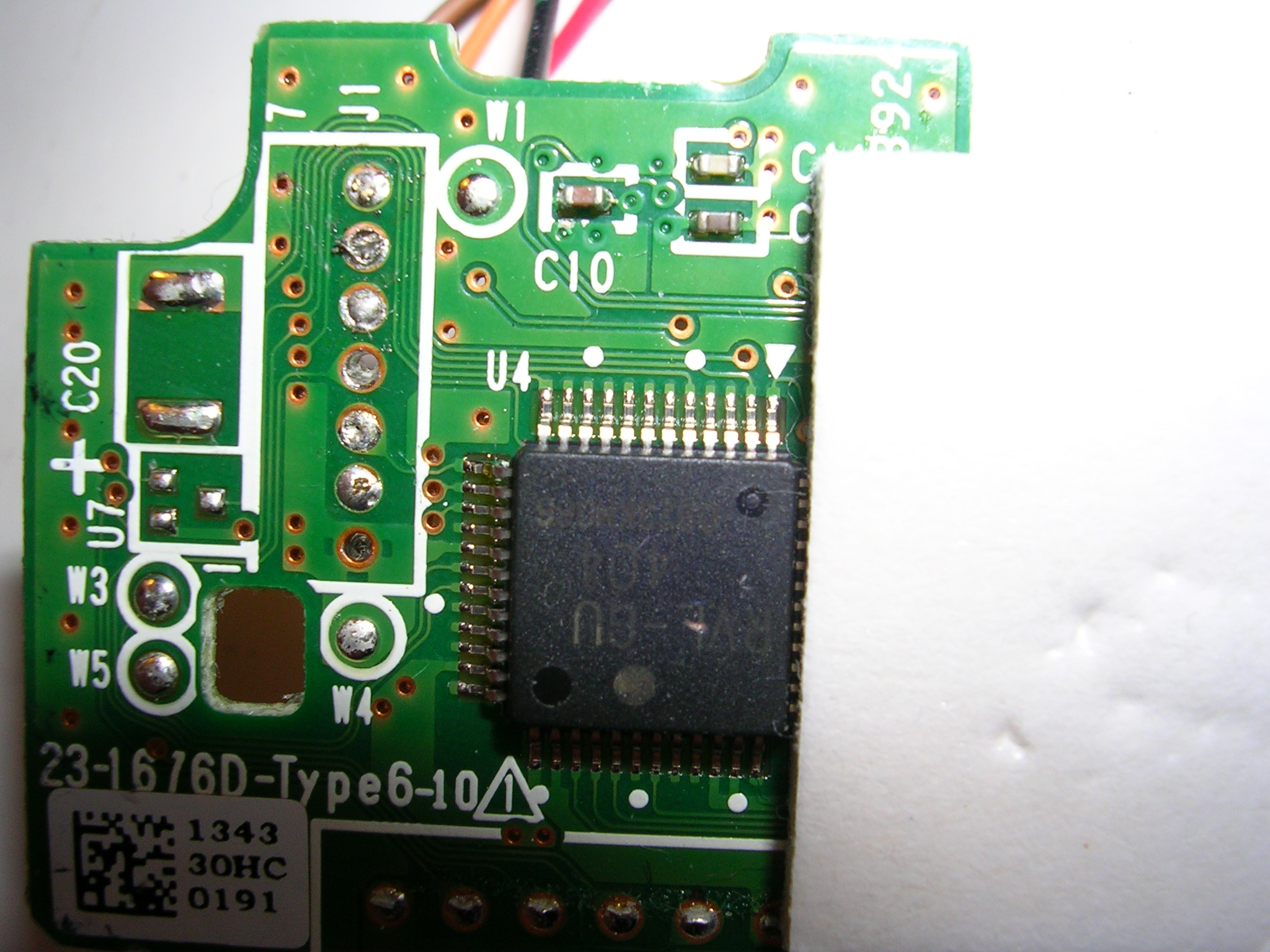

habe soeben (nach mehrfachem Hinweis) meinen Arduino und m+ neu gelötet.
Sieht jetzt relativ sauber aus, habe auch alles brav mit Verdünner gereinigt, hoffe, dass alle Brücken beseitigt sind.
Den Vergleich mit dem Bild auf der Entwicklerseite muß ich nun nicht mehr scheuen.
Leider habe ich dabei auf der Rückseite ein Bauteil (C10) angelöst, ließ sich zwar wieder andrücken, aber unter der Lupe scheint kein schlüssiger Kontakt zu bestehen.
Kann jemand sagen, ob ich das Bauteil über die relativ großen Metallflächen wieder anlöten kann, oder ist das nur mit Spezialequipment möglich?
Bitte um Hilfe.

#2100 Re: Der WII-Copter ( Selbstbau-Projekt )
Ich würd versuchen diese kleinen Lötzinn-Sprenkler zwischen den Löchern noch zu entfernen oder zumindestens da mal mit nem spitzen Gegenstand durchziehen - dann kannst dir sicher sein. (wobei es so nicht nach einem ungewollten Kontakt aussieht)marix hat geschrieben:Sieht jetzt relativ sauber aus, habe auch alles brav mit Verdünner gereinigt, hoffe, dass alle Brücken beseitigt sind.
Ansonsten die Lötungen ... naja, wenns Kontakt gibt, dann ists ja gut
