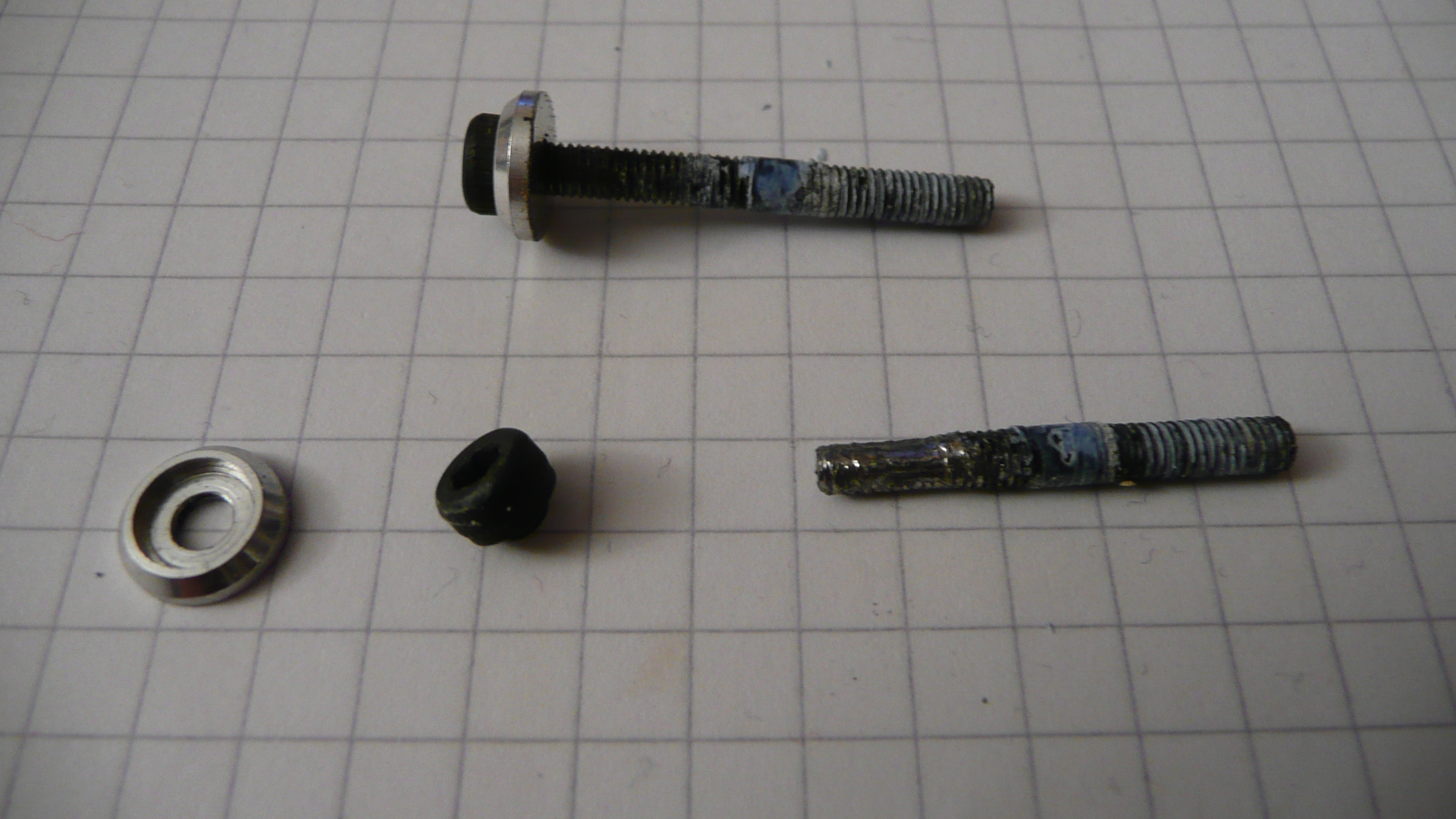

Nimm nen Lötkolben und mach die Schraube vorsichtig heiß, dann mit ner Flachzange richtig fest zupacken und vorsichtig lösen.

Auch ein Versucht Wert, aber bevor Du da versuchst zu drehen nimm mal das Plate teil ab dises halb Profil meine ich.Sundog hat geschrieben:da kannst du mit nem dremel noch nen schlitz rauf machen, dann geht die mit nem schraubendrehen raus....
Und dann vorsichtig mit dem Lötkolber etwas erwärmen damit das Loctite in der festigkeit nach lässt, und dann sollte es mit dem schlitz gehen das Du sie raus drehen kannst

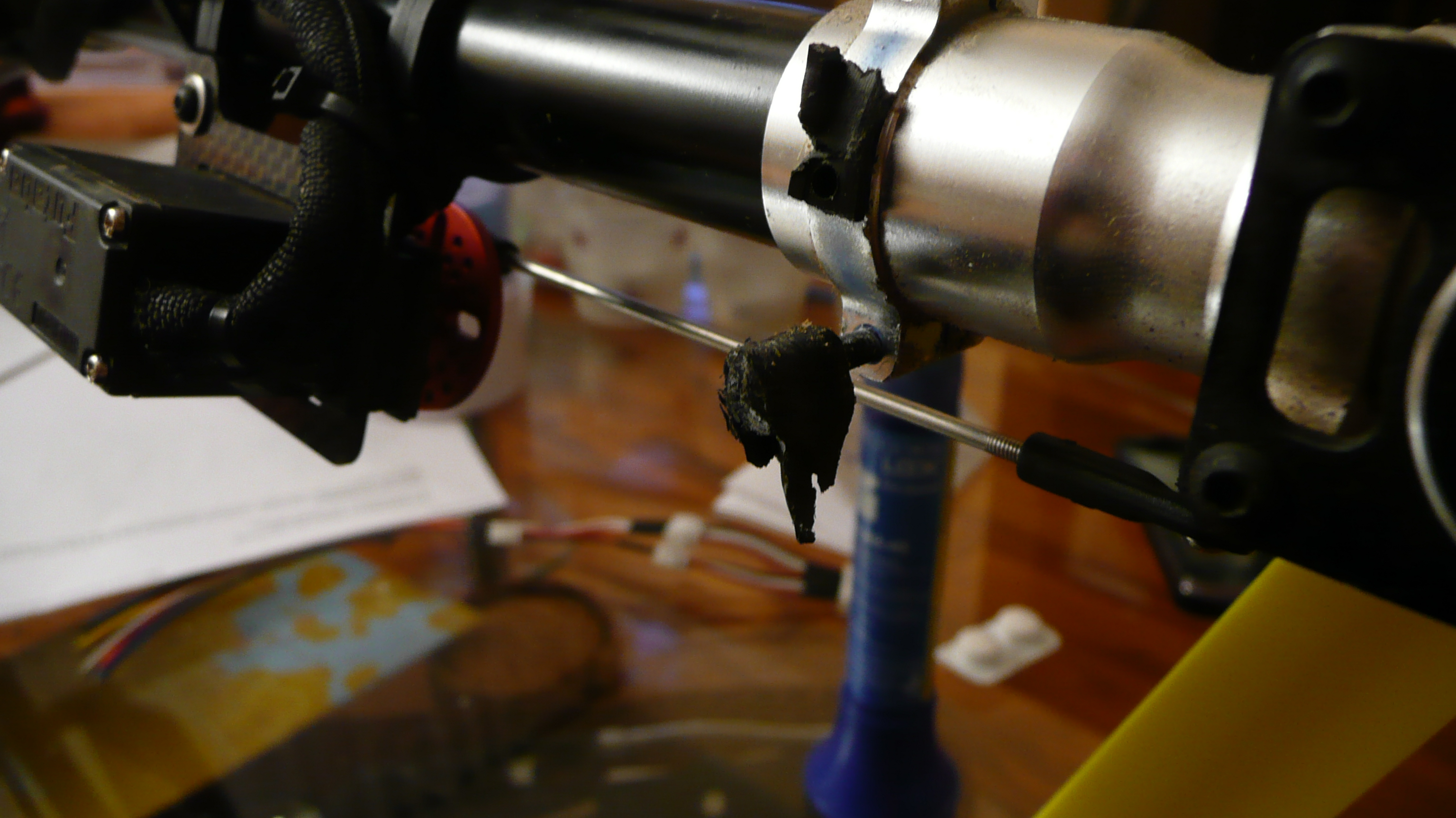

Erst habe ich das Plastik entfernt.
Hitze
Keine Chance. Ich habe sogar die Schraube schon zum glühen gebracht, nach diversen Lötkolbenversuchen.
Wie man sieht, hat das Alu die Hitze natürlich perfekt abgeleitet. Die ganze Schraube ist noch voll Loctite.
Schlitz reindremeln.
Hat auch nicht geholfen. Hat sich abgedreht.
Zum Schluss hab ich die Idee gehabt aus der runden Schraube ein Viereck zu schleifen mit Hilfe des Dremels.
Dann hatte die Kombizange endlich genug Kraftübertragung um den Mist zu lösen.
Neues Problem, wo bekomme ich das Plastikteiler her ?
