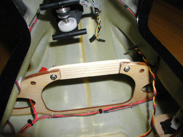

könnt ihr mir mal paar Details verraten, wie ihr die T-Rex 600 Mechnik im Rumpf befestigt habt.
Habt ihr den großen Spant hinten bzw. das obere Teil davon rausgesägt?
Evtl hab ihr paar Bilder. Ich muss das Rad ja nicht neu erfinden, wenn hier schon so gute Ideen waren.

#223 Re: Projekt Airwolf
also erst raussägen und nach dem anpassen der Mechanik einfach ein neues Stück Holz o.Ä. wieder einsetzen damit er stabil bleibt
- Airwolf Michi 015.jpg (66 KiB) 2991 mal betrachtet

#224 Re: Projekt Airwolf
steh jetzt bischen auf dem Schlauch...
also stört der Spant nicht beim T-Rex 600, wieso sägst du ihn dann raus?
wo hast du die Mechanik überall befestigt?
no pain no gain
- helipower59
- Beiträge: 255
- Registriert: 29.09.2008 18:20:08
- Wohnort: Solingen
#225 Re: Projekt Airwolf
Klar stört er.Hummerfresse hat geschrieben:steh jetzt bischen auf dem Schlauch...
Er sitzt später etwas tiefer als Serie.
