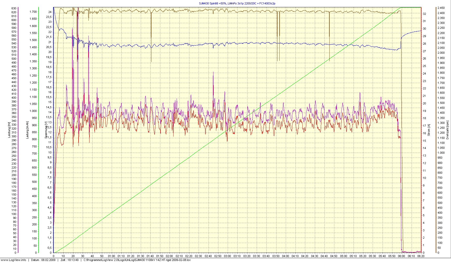

Hallo Kollegen,
heute ist mir bei meinem LiMnPo 2200/20C aufgefallen, dass er nach dem Flug leicht dicker war. Nicht wirklich dramatisch, aber doch ein merkbares blähen das dann auch wieder weggegangen ist... Da ich gerade mal 30 Flüge drauf habe, und immer unter 1850mAh nachlade, habe ich jetzt doch leichte Bedenken... möglicherweise ist das aber auch total normal :?:
Betrieben wird der Akku an meinem SJM430 als 3s1p zusammen mit einem FC1400 als 3s2p. Die Akkus werden dabei nicht mal handwarm... Den Log vom heutigen auffälligen Flug habe ich mal angehängt...
Habt Ihr soetwas schon beobachtet? An sich wollte ich ja auf die Zellen umsteigen...

Bis ca. 1 mm pro Zelle ist durchaus als normal zu betrachten , haben wir bislang bei fast jedem Pack beobachtet, tritt umso schneller und deutlicher auf, je höher die Peaks sind, die den Zellen abgefordert werden. Habe das sogar schon während der Einpflegephase gehabt, ist aber nichts kritisches, solange die Zellen nicht "weich" werden also kein Anlaß zur Sorge. Anders sieht das aus, wenn man die Zellen mit hohen Strömen tiefentlädt, dann gehn die schonmal bis 5 mm und mehr auf. Zwar passiert nicht wirklich was, aber die nutzbare Kapazität ist dann schlagartig um gut 30 % ( und mehr ) reduziert. Solche Zellen sind dann auch "weich", hatten ich bisher aber erst 1x bei durch den Kunden verschuldete Tiefentladung auf 0,8 V ( ! )

o.k., dann bin ich mal beruhigt :)
bin gespannt, wenn ich mit dem SJM mal ein bisserl Gas gebe, dann pustet der Motor schon mal Peak 1000W durch, also um die 50A. Das sollten die Zellen ja abkönnen...

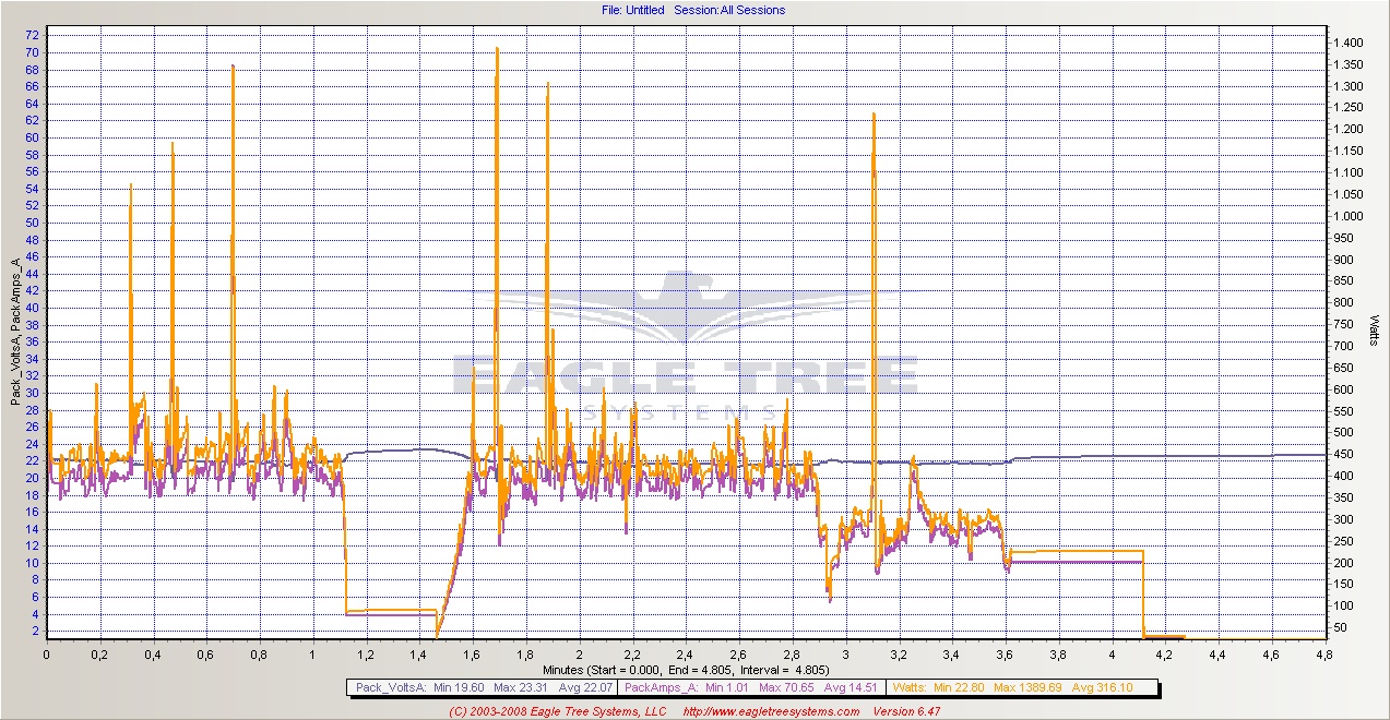

Ich flieg ja die 3s2p-3000 im 500er Rex, wenn man da so Scherze wie Alarmstarts hinlegt haut´s auch schnell 70 A da durch - bislang noch keinerlei negativen Einflüsse festgestellt. Denke mal das die Peaks da unkritisch sind, da sie meist ja nur für extrem kurze Zeit anliegen - und die 25 C sind ja für 10 sek. zulässig, das dürfte kaum zu bewerkstelligen sein. Vor 14 Tagen hatten wir nen kleinen Test gemacht, bei dem Jan ( M3Lon ) mit seinem MT mal meinen 4S-2200 geheizt hat - bei dem 3D-Gehampel waren die Peaks nicht so ausgeprägt wie bei besagten hochtourigen Vollpitcheinlagen ( sein MT hat identisches Setup wie meiner, ebenfalls Scorpion 2221-8 am Jazz-regler ). Und nachdem die Testakkus, die ich in der Mangel hatte, nun bereits 200 Zyklen drauf haben, wovon die letzten 50 in RC-Rennbooten draufgeknallt wurden, bin ich nochmal unbesorgter bzgl. der Lebensdauer der Zellen.

hey Crizz, hast du vtl. Logs von dem 500er Rex? Würde ja ziemlich gut zum Hurri passen, vtl. kannste auch mal kurz dein Setup beschreiben.

@Mambalax: Muß mal schaun wo ich den Rest gespeichert hab, hab auf die schnelle nur das eine hier gefunden, war noch Einpflegephase, also nix aufregendes, nur Rundflug und mal Pitchverhalten angetestet. Richtig rumgebolzt hab ich den 500er eh noch nicht, zu kalt und zu wenig Zeit ( Weihnachtsgechäft, Jahresabschluß, etc.etc. ) - von daher sicher noch keine große Hilfe. Setup ist ein Stock- 500er GF mit 15er Ritzel. Drehzahlsensor ist noch nicht verbaut, flieg ihn aktuell mit 2200 / 2500 rpm.

jop, klar, kein Ding, das ist doch schonmal ein Anfang, und auf 70A biste ja auch schon gekommen ;)
