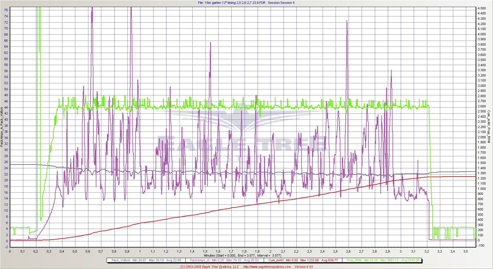

neue logs mit 2500, 2600 und 2700.
2500upm
2500upm
2600upm
2600upm
2700upm
2700upm
umso höher die drehzahl, desto heißer der motor, eigentlich logo!. bei 2500 war der motor nicht wirklich heiß, trotz 30° außentemp.
ich denke ich bleib bei 2600upm, der mehrverbrauch zu 2700 ist doch einiges, bei 2700 hat er im gegensatz zu 2600 aber um einiges mehr bums...
Gruß, Flo

@ torro ... was ist denn mit deinem Drehzahlmesser los? In den Logs ist die etwas sehr niedrig oder? :drunken:

:?: rpm ist grün, skala rechts

Stimmt da hauts hin ... hatte mich nur gewundert, dass in den stats unten bei avg nur 2000 u/min standen ... aber du hast den logger lange ohne laufenden motor angelassen, das wirds wohl sein :)

hmm, ganz anderer flugstil... nett, aber anders :wink:
wenn ich die logs vergleiche fällt mir eins auf, du hast knapp 30A durchschnitt, bei mir sind´s gradeso über 20A, trotzdem zieht´s bei mir 1500mAh in 3 minuten, bei 200upm weniger!
die protöse dürfte flugfertig ca 1600gr (küchenwaage) nicht sooo schwer sein, oder?
ich versteh´s ned :?
