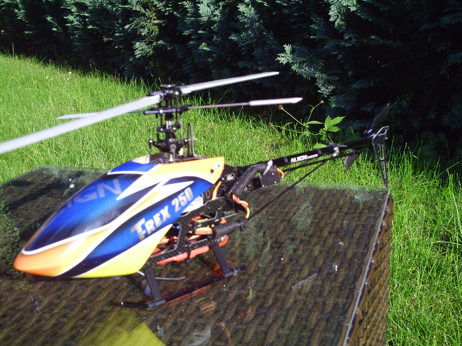

Hallo Dani,
was sind denn das für coole Blätter?
Gibt es etwa schon Radix für den Kleinen?
gruss timo
gruss timo
#212 Re: Neu: HK250
so wie es aussieht 325ertimo_z hat geschrieben:was sind denn das für coole Blätter?
#213 Re: Neu: HK250

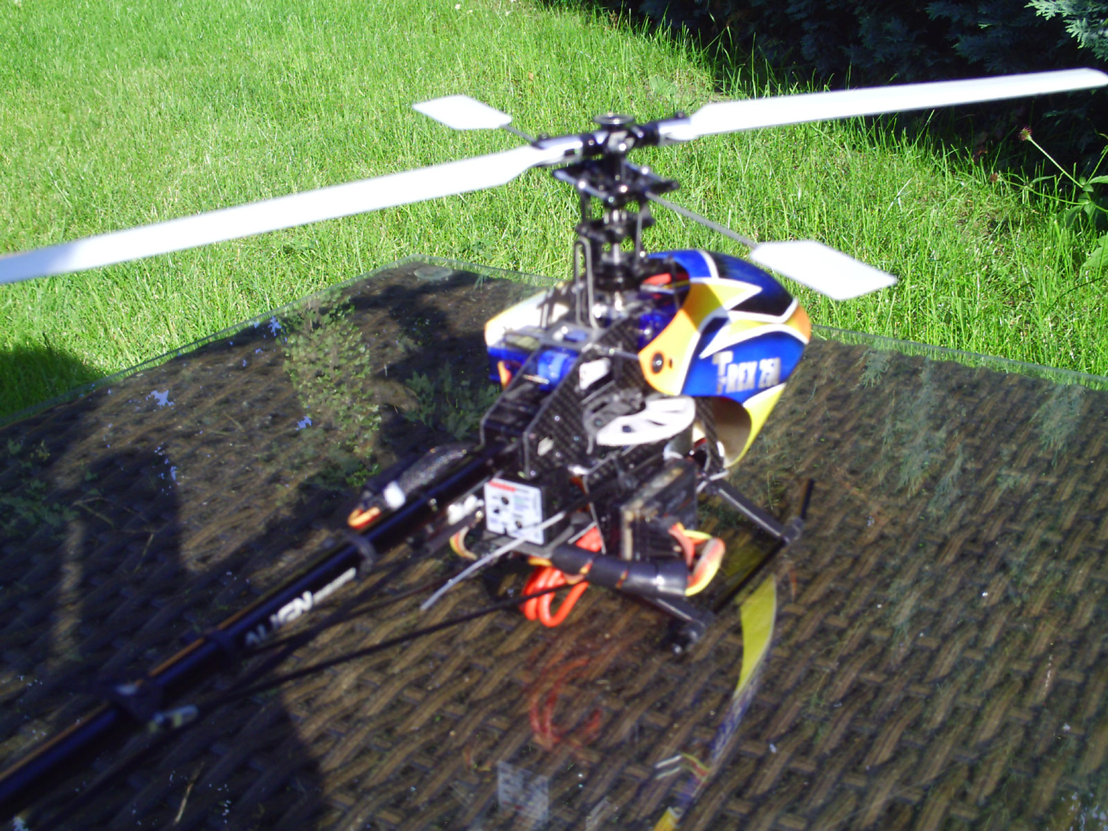

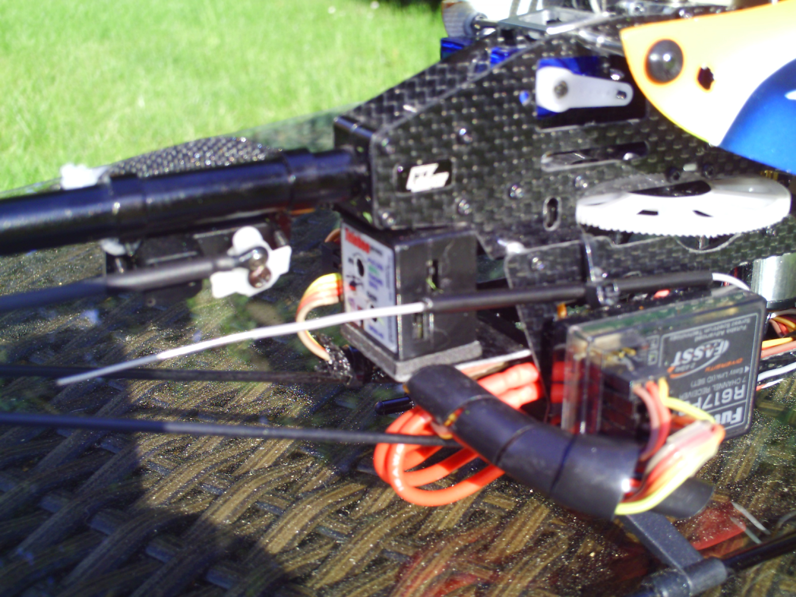

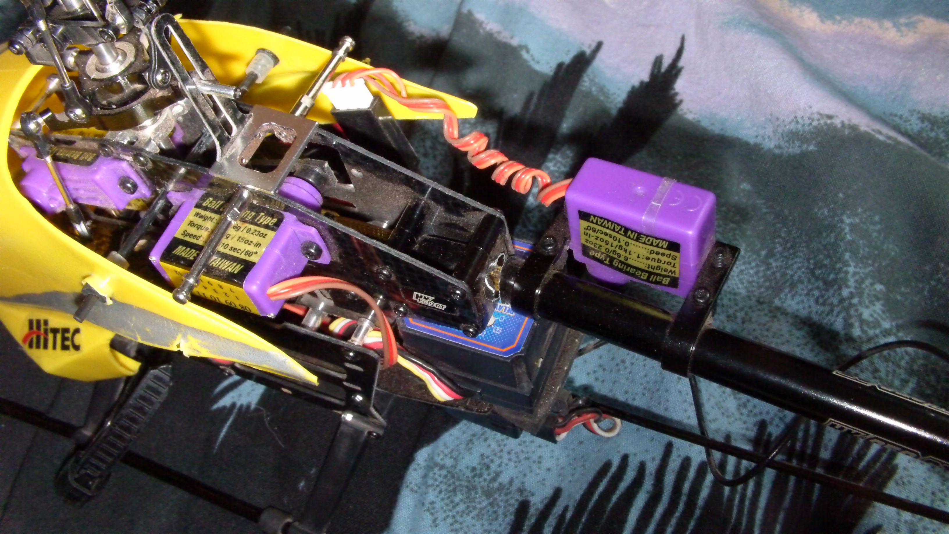

hey dani, kleiner tip:
such dir n carbonröhrchen und schieb den über die heckanlenkung (führungen rausschmeißen)
Gruß, Flo
#214 Re: Neu: HK250
Außerdem würde ich das Heckservo auf die andere Seite verfrachten. Nicht das dir beim Crash die Paddel ins Servo einschlagen. So wär noch das Heckrohr dazwischen ...
Grüße Dominik

#216 Re: Neu: HK250
Alle Achtung das du den HK401 Gyro tatsächlich unterbringen konntest. Mit dem Einstellen wird es nur etwas schwer, oder?
Von den Bildern her wird es sicher nicht leicht dein Heck ruhig zu bekommen, solltest wirklich auf Carbonrohr umbauen und
ganz wichtig ist die Anlenkung bei 4-4,5mm am Heckservohorn einzusetzen. Evtl. also ein Loch bohren!
Ich habe meinen HK250GT jetzt mehr Stunden in der Wartung/Umbau, als Minuten in der Luft gehabt. Besonders die gesamte
Heckeinheit musst du dringend nach jedem!! Flug kontrollieren. Die Nabe löst sich leicht von der Welle; Umlenkhebel löst sich oder
bricht schnell. Halter des Umlenkhebels ist bei mir auch beim normalen schweben abgebrochen, weil die Schiebehülse sich gern mal verkantet
(hat zu viel Spiel). Die mitgelieferte Haube habe nicht annähernd auf den Heli bekommen und gleich gegen Fusono getauscht.
Folgende Dinge habe ich gegen Align ausgetauscht:
Antriebsrad+Lager
Blätter+Paddel
Align SE Motor
Heckrohr
Ansonsten
Heckriemen verstärkt
Fusono Haube
Den Turnigy 25A Regler habe ich unter den Heli gebaut, Empfänger seitlich. Den der Telebee Gyro hält richtig gut und passt wie angegossen.
Jetzt wo alles nochmal von mir überarbeitet wurde, fliegt der Kleine echt super und macht Spass. Aber ganz ehrlich, den HK250GT würde ich
nicht nochmal kaufen. Eine riesen Fummelei bis der zuverlässig fliegt.

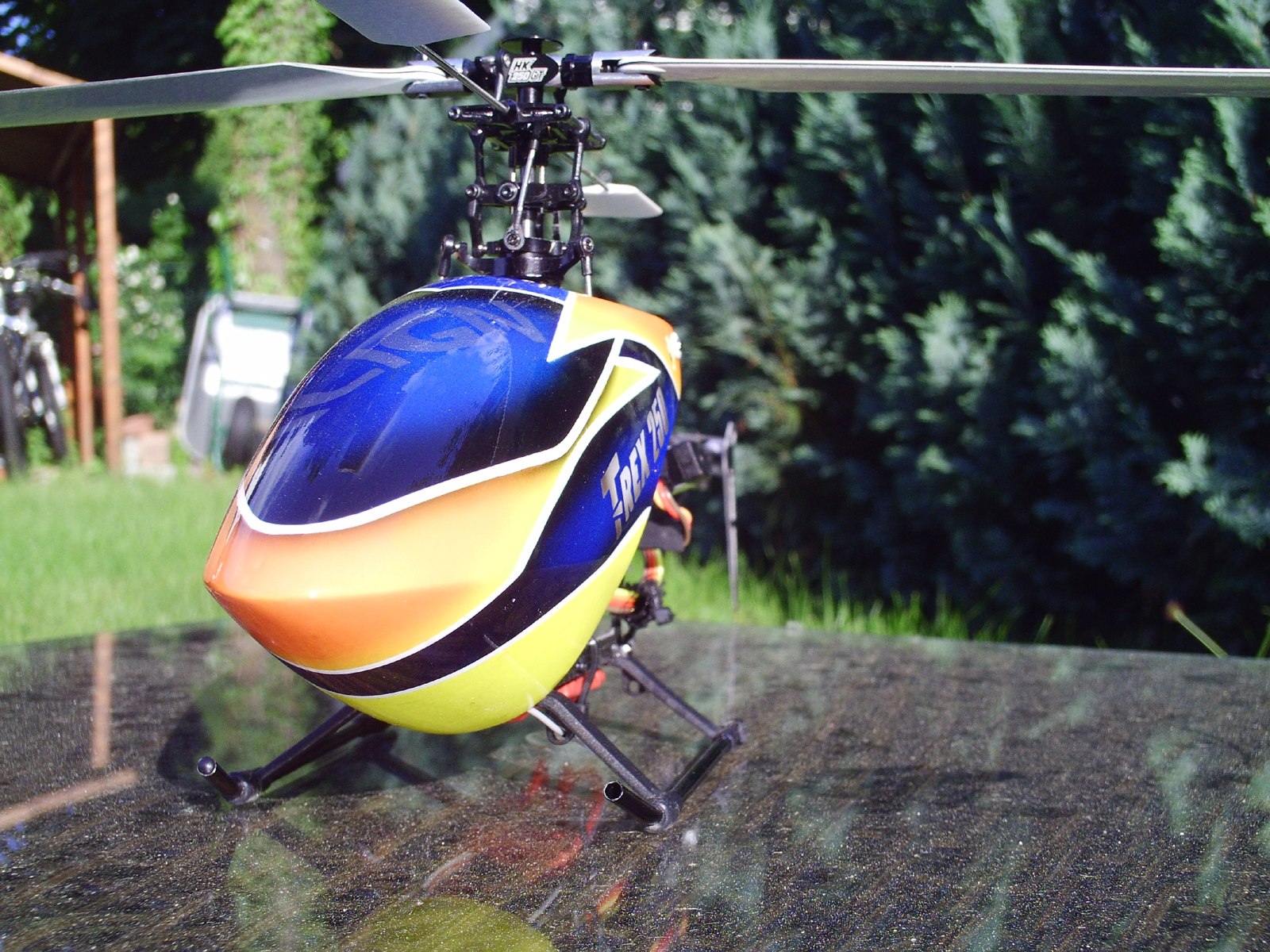

#217 Re: Neu: HK250

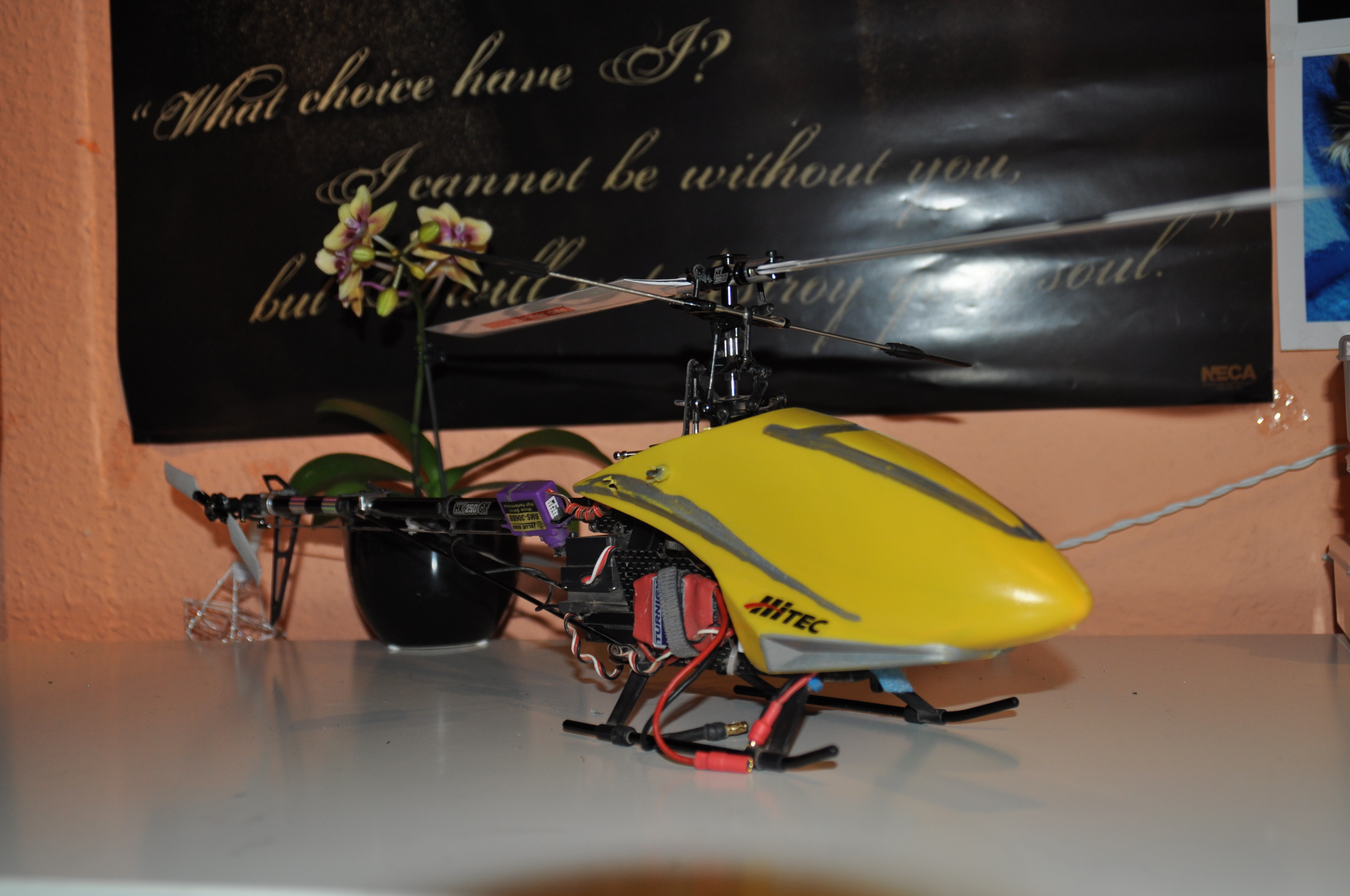

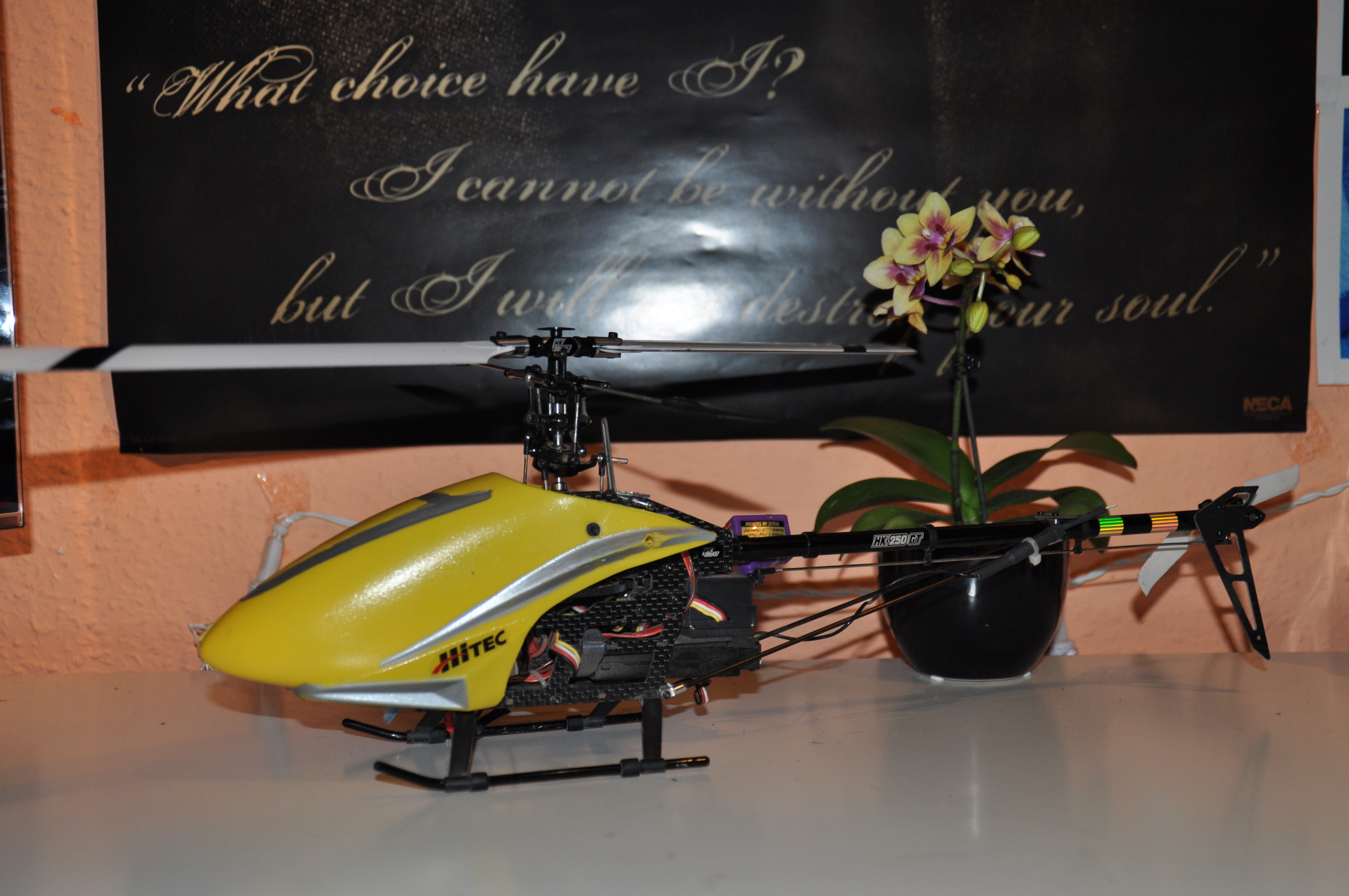

So
also mein hk fleigt, und wackelt fröhlich mit den Heck.. hab sehr viel speil an der umlenkhülse, muss also align teile kaufen
aber ansonsten fliegt der kleine super!!! ich bin zufrieden. beim rundflug merkt man das es die heckhülse ist die spiel hat, durch heckentgegenwirken durchs servo zappelts net mehr ^^
er hat den etwas früher beschriebenen größeren motor drin, bisher keine probs
Motor: KD KA400H 3500kv brushles Heli Motor
http://hobbyking.com/hobbyking/store/uh ... oduct=5245
Regler: Turnigy Plush 12A
Akku: 1000mah 3s turnigy 25C
Haube ist vom ep200, hat mir schon immer gefallen, wird noch verschönert
ach hier die bilder von den kleinen

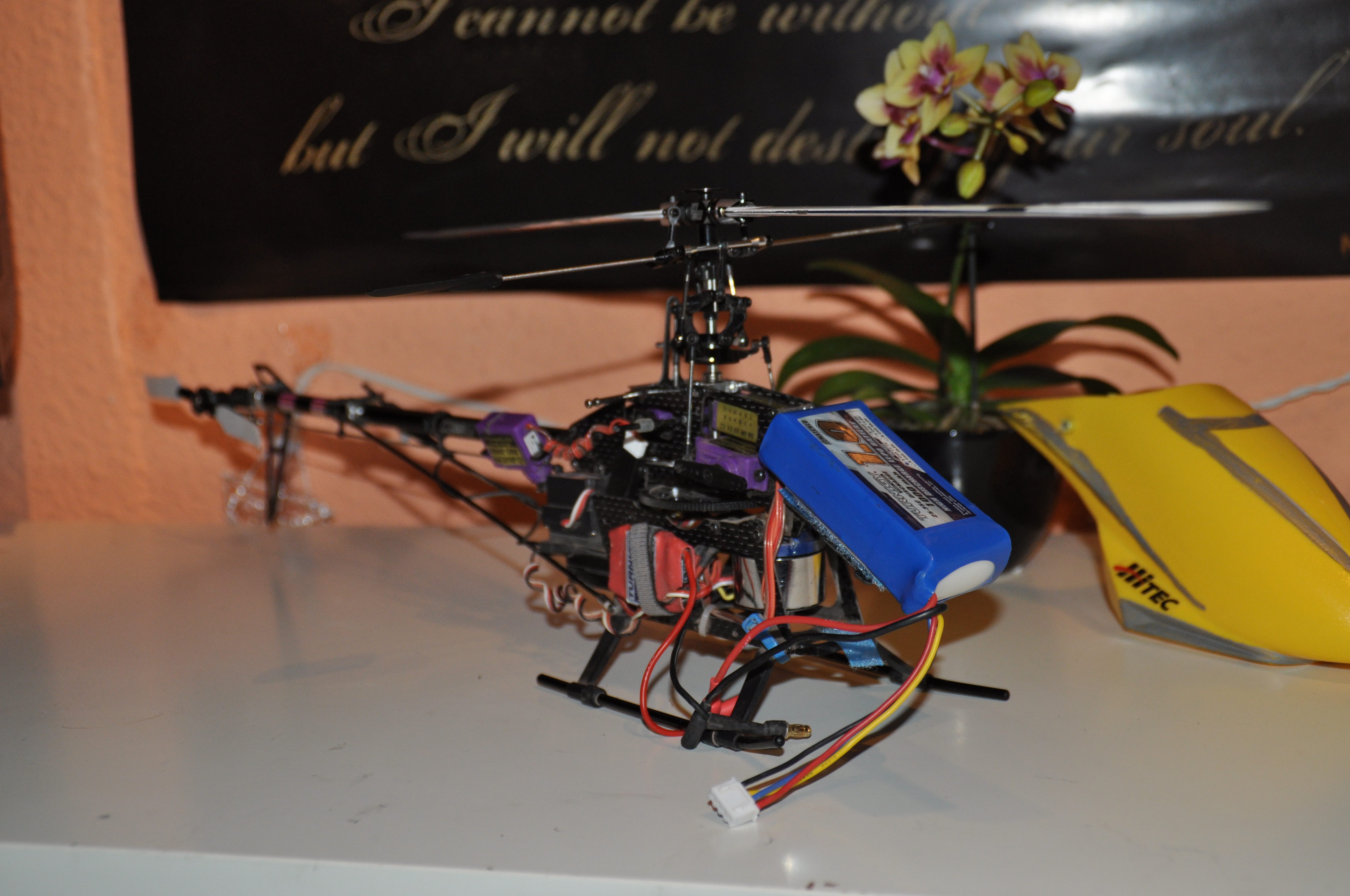

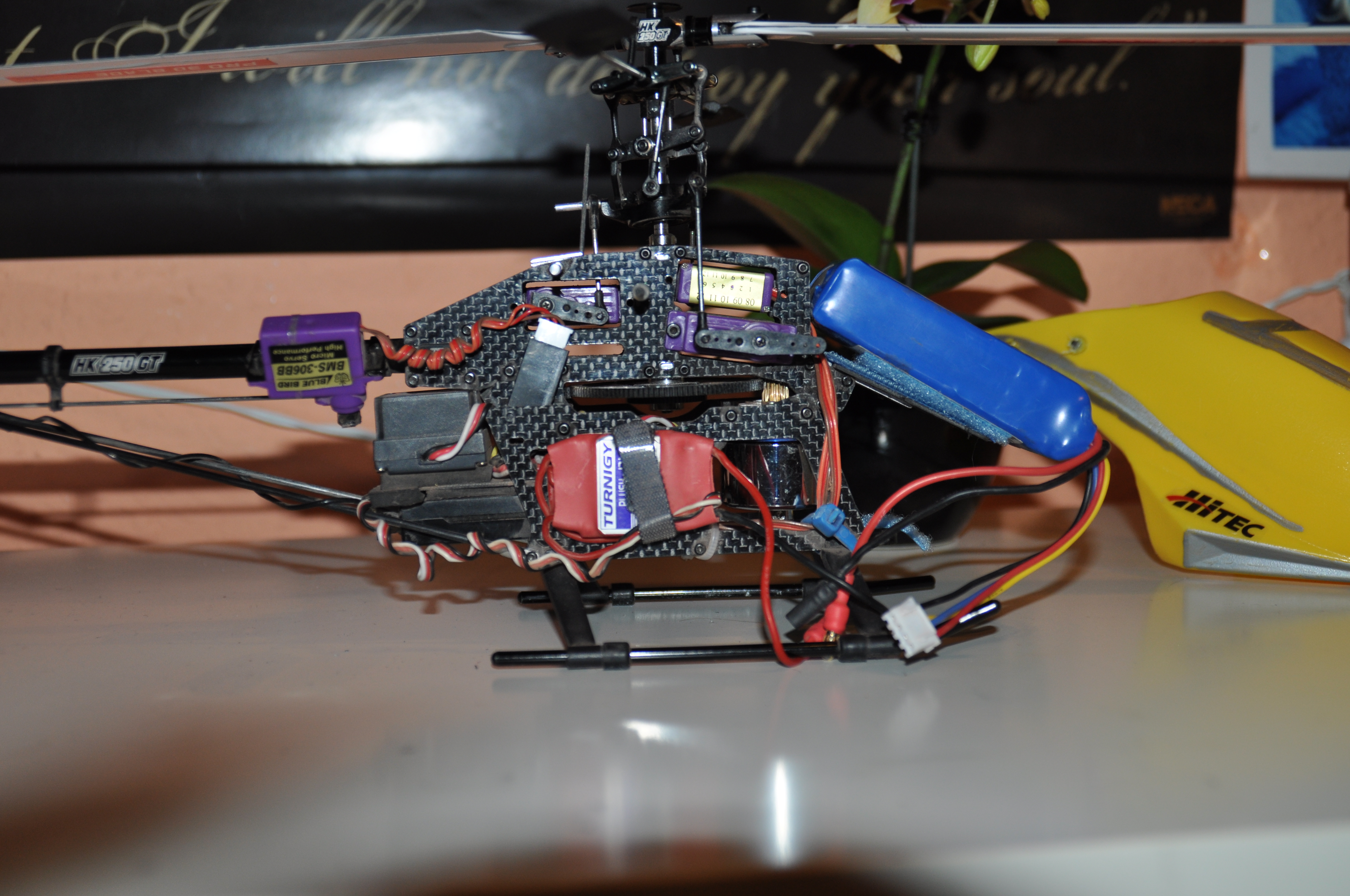

#218 Re: Neu: HK250
Hallo Dani,
du kannst die Platte auf dem du den 401 montiert hast auch eine Etage höher legen, wenn du dir den Rumpf mal genau anschaust sind da noch 2 Ausparungen auf jeder Seite. Dann passt der 401 auf dem Kopf saugend da rein. So sparst du dir die Verlängerung der Platte und er schaut nicht mehr so klobig aus dem Rumpf hinten raus. Das entstehende Loch ist wie für den 401 gemacht/gedacht.
Sorry falls das schon bekannt ist..
Gruß, Ulf.
Gruß, Ulf.
