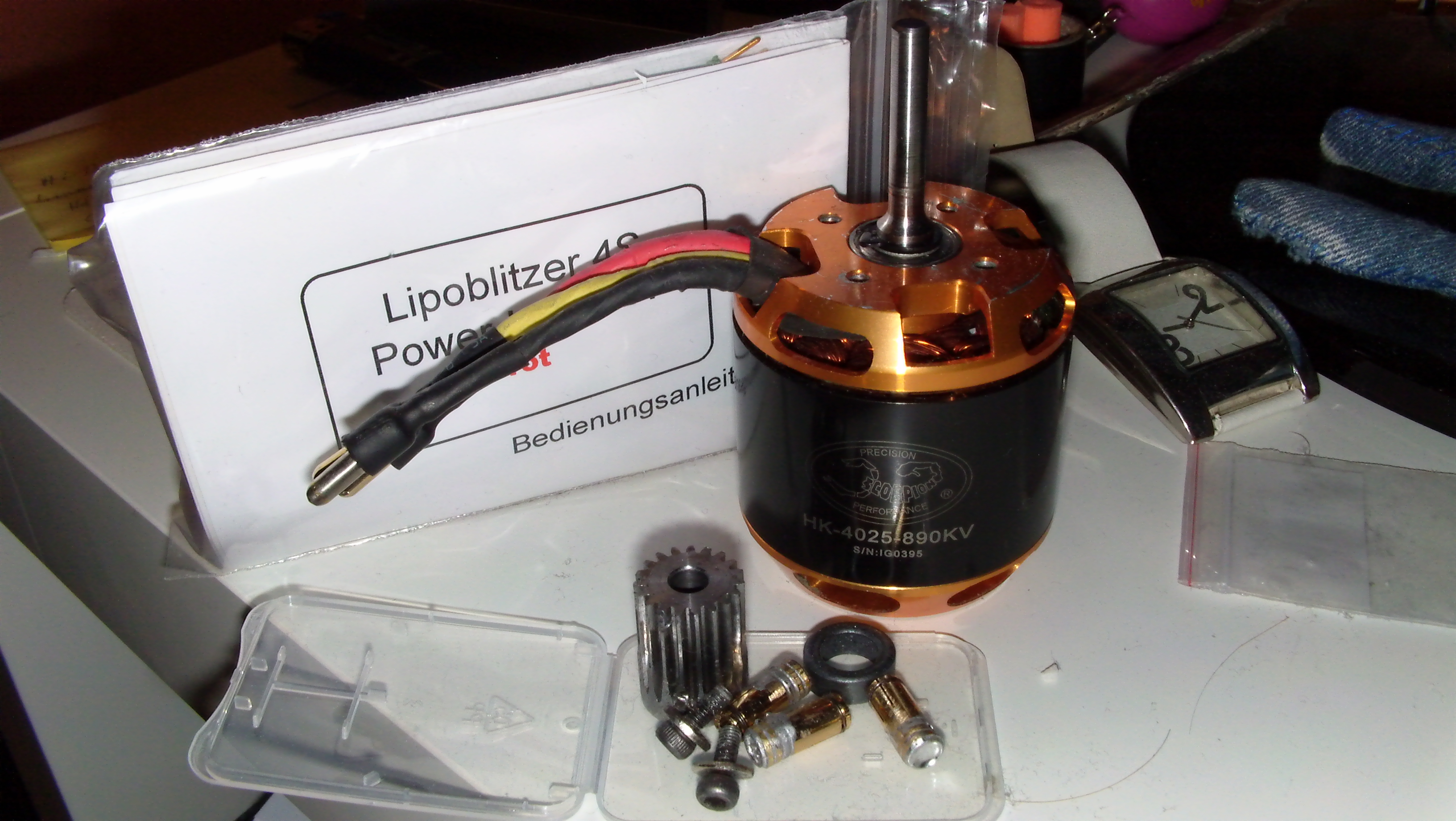

Meiner ist flugbereit wenn ich morgen die Akkus eingeschrumpft habe. Spätestens am Wochenende.
Warum hast du den Motor denn noch nicht eingebaut?
Was ist das für ein ritzel? Wo ist das her?
Gruß Chris
Danis-Dino
Beiträge: 1326
Registriert: 04.12.2008 19:15:54
Wohnort: Bremen
#223 Re: Danis 8s Rex Umbauthread !
Beitrag von Danis-Dino »
das Ritzel ist noch das alte 19er :mrgreen: woher, keine ahnung ist nen mikado riztel, hab noch nen 20er
wollte warten bis sich alle mit den ritzel einig sind...
