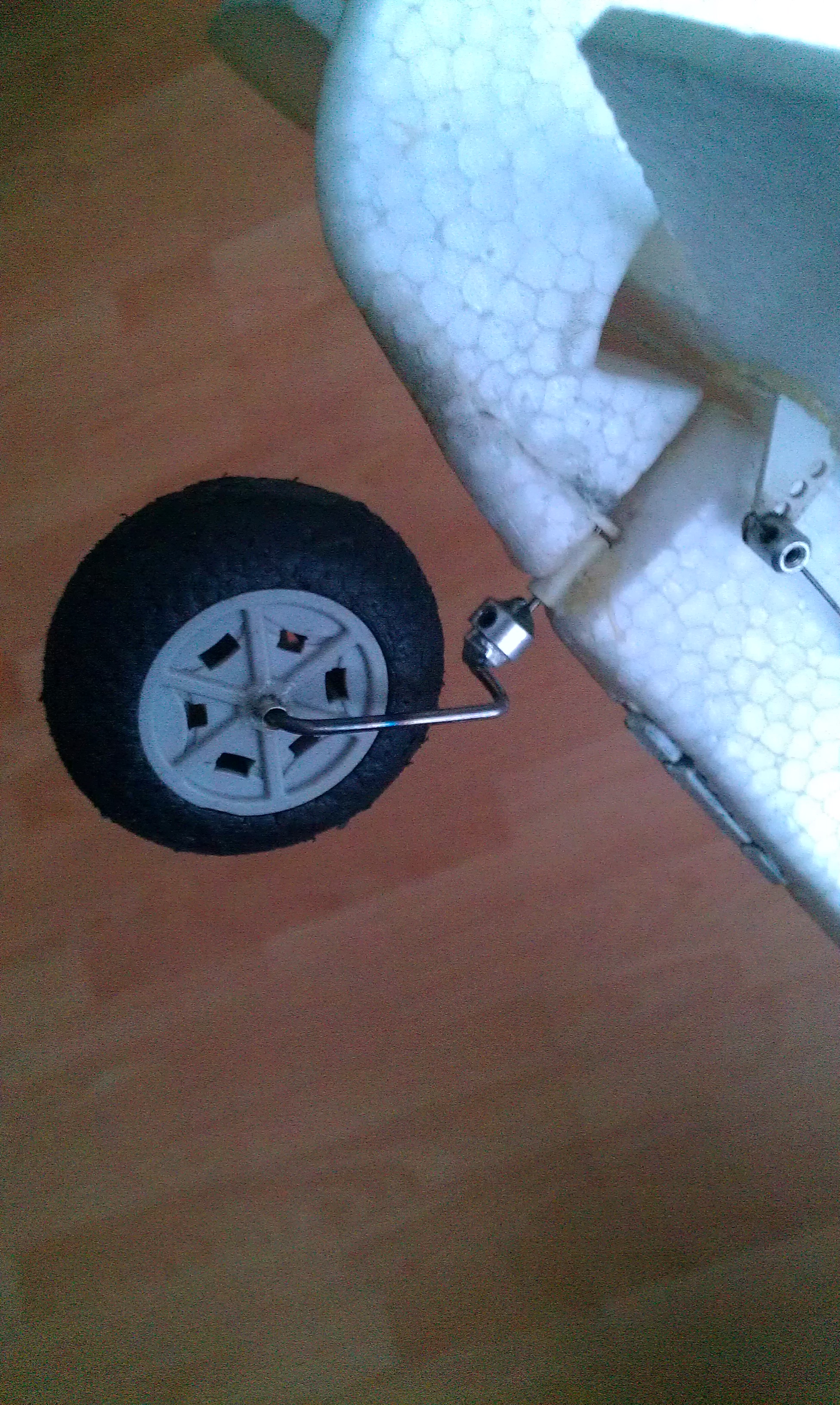

bin mal gespannt wie sich das neue Spornrad macht, ist jetzt einges dicker der Draht....vielleicht hört das Geeier dann mal auf!
Achso du wolltest ja ein Bild...
war ein Fahrwerk von einem EPP-Slowflyer....hab das Seitenruder aufgesägt, den originalen Fahrwerksdraht etwas umgebogen (Das Stück Draht, was früher durchs Rad ging ist jetzt oben am Ruderhebel verklebt....so konnte ich die Plastikbuchse weiterhin verwenden, denn die ist ja auch das unterste Scharnier fürs Seitenruder.
Zum Verbinden der zwei unterschiedlichen Drahtdicken hab ich einen 5mm 450er HRW-Stellring genommen und den mit Lagerfest und dann mit CA aufgefüllt....
Das Rad hab ich aufgebohrt und mit Mc Gyver-Aderendhülsen gelagert.... 8)
Jetzt schlabbert da nix mehr...mal sehen obs den Härtetest besteht! :wink:
