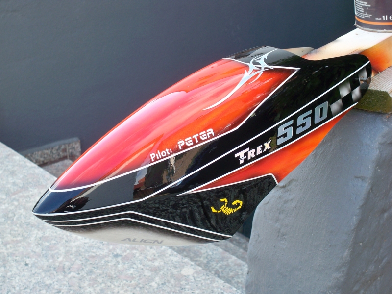

Ich finde die einfach nur geil!!! Hatte ich schon mal erwähnt......oder?? ^^

TREX65 hat geschrieben:Ich finde die einfach nur geil!!! Hatte ich schon mal erwähnt......oder?? ^^
:D

Wirklich schöne Arbeit! :)
Wenn ich mal wieder zu viel Geld hab (haha der war gut :lol: ) wäre mal so ein richtig tolles custom Design für den Goblin toll. :)

Hatte die Tage auch noch eine etwas schlichtere auf die schnelle gemacht.
Gruß Olli
