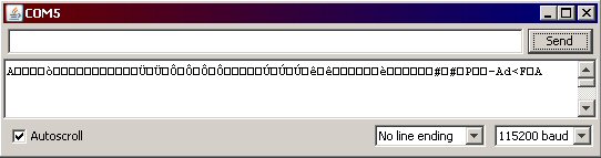

Ich hänge mal eine Frage hier an, obwohl es jetzt nicht direkt um die Konfigurationsbox geht aber um die serielle Kommunikation. Heute habe ich das hier:
http://www.goodluckbuy.com/serial-bluet ... rs232.html
Mit es suchen habe ich auch eine Doku zum BT Modul erhalten und erfolgreich die Baud-Rate auf 115k umgestellt. An RX habe ich einen Spannungsregler gemacht um dort den Pegel auf 3V zu reduzieren. Die Kommunikation scheint zu funktionieren, denn wenn ich mit dem SerialMonitor von der Arduino Soft ein "A" sende erhalte ich eine Zeichenkette zurück, wie wenn ich die Verbindung über USB/RS232 herstelle, aber die MultiWiiConfig zeigt nichts an.
Kommunikation über Bluetooth:
Ich gehe mal davon aus daß das so richtig ist. Sind da Probleme bekannt? Jemand hatte mal geschrieben, daß ein anderer BT Stack installiert werden muß, aber Daten kommen doch. Woran könnte es liegen? Ich habe einen normalen BT Stick mit Treiber von IVT Corporation.

ChristophB
Beiträge: 190
Registriert: 19.12.2010 19:43:15
#218 Re: MultiWiiKopter-Konfigurationsprogramm für Arduino
Beitrag von ChristophB »
Das lief auch über Bluetooth. Das hatte ich ja gelesen. War aber glaube ich nicht so einfach. Weiß aber nicht woran es gelegen hat. Ob gar keine Daten kamen. Ich bekomme ja mittels SerialMonitor eine Antwort. Diese müßte die MWConfig ja auch bekommen. Aber die hängt sich auf, als wenn ich mitten drin den Stecker ziehen würde, als wenn diese keine Daten bekommt.

yacco
Beiträge: 4728
Wohnort: Aßlar
#219 Re: MultiWiiKopter-Konfigurationsprogramm für Arduino
Beitrag von yacco »
Der Preis für das Bluetooth-Modul ist ja heiß, Christoph, da muß ich wohl zuschlagen. (Eine bisschen größere Reichweite wäre natürlich auch nicht schlecht...)
Der empfangene String sieht auch gut aus. Könnte mir denken, dass das Problem auf dem PC liegt, mit seriellen Verbindungen mit Java habe ich bis jetzt nur schlechte Erfahrungen gemacht (ist allerdings schon ne Weile her, vielleicht ist das besser geworden). Du hast nicht zufällig Eclipse installiert...? Mit einem Debugger würde man bestimmt schnell dahinter kommen.
Ich seh gerade im Source des MultiWiiConf, dass da jede Menge Debug-Ausgaben drin sind - leider weiß ich nicht, wie man in der Arduino IDE an ein Konsolenfenster kommt.
Ciao, Arnd

trailblazer
Beiträge: 5134
Wohnort: Hamburg - St. Pauli
#222 Re: MultiWiiKopter-Konfigurationsprogramm für Arduino
Beitrag von trailblazer »
Wenn die Kommunikation per Terminalprog funktioniert, dann sollte eigentlich auch das GUI funktionieren - wenn denn der BT Stack mit der GUI will.
Mit dem Windowsstack wollte es gar nicht, die GUI brauchte ewig zum starten und der entsprechende Comport funktionierte dann nicht oder war gar nicht erst erkannt worden.

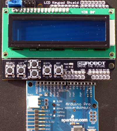

die postfrau war hier.
zusammenstecken, kabel anstecken , fertig :)
MultiWii-DFR-DISPLAY
oder hab ich noch was vergessen :?:
spannung vom BL-BEC ?
meine zutaten;
- > http://www.lipoly.de/index.php?main_pag ... _id=114365
- > http://www.lipoly.de/index.php?main_pag ... _id=103947

yacco
Beiträge: 4728
Wohnort: Aßlar
#225 Re: MultiWiiKopter-Konfigurationsprogramm für Arduino
Beitrag von yacco »
Die Spannung kannst du über die serielle abgreifen, das scheint aber je nach BEC nicht die beste Lösung zu sein. Bei mir führte das dazu, dass das WMP Board beim Initialisieren den Nunchuk öfter nicht erkannt hat. (Seit ich die Hintergrundbeleuchtung auf 30 gedimmt habe, funktioniert das deutlich besser).
Ciao, Arnd
