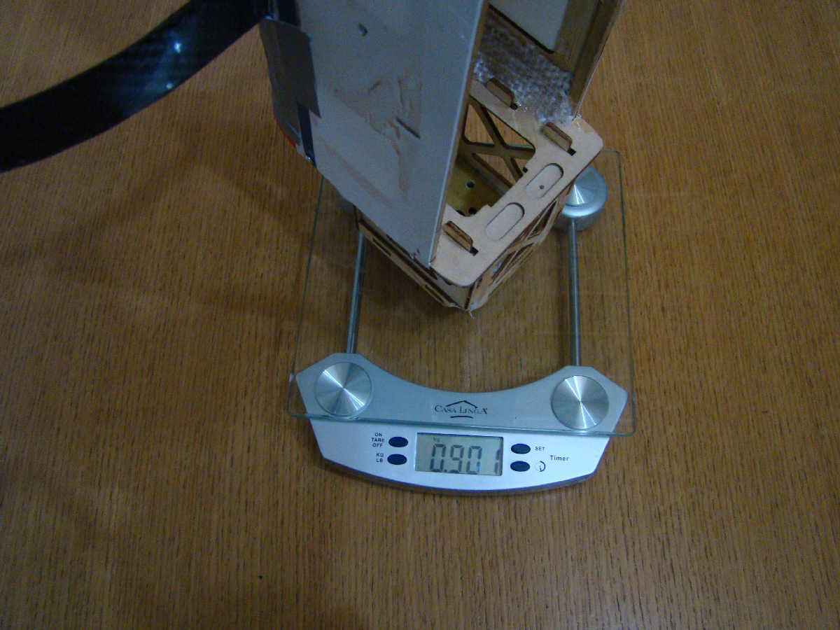

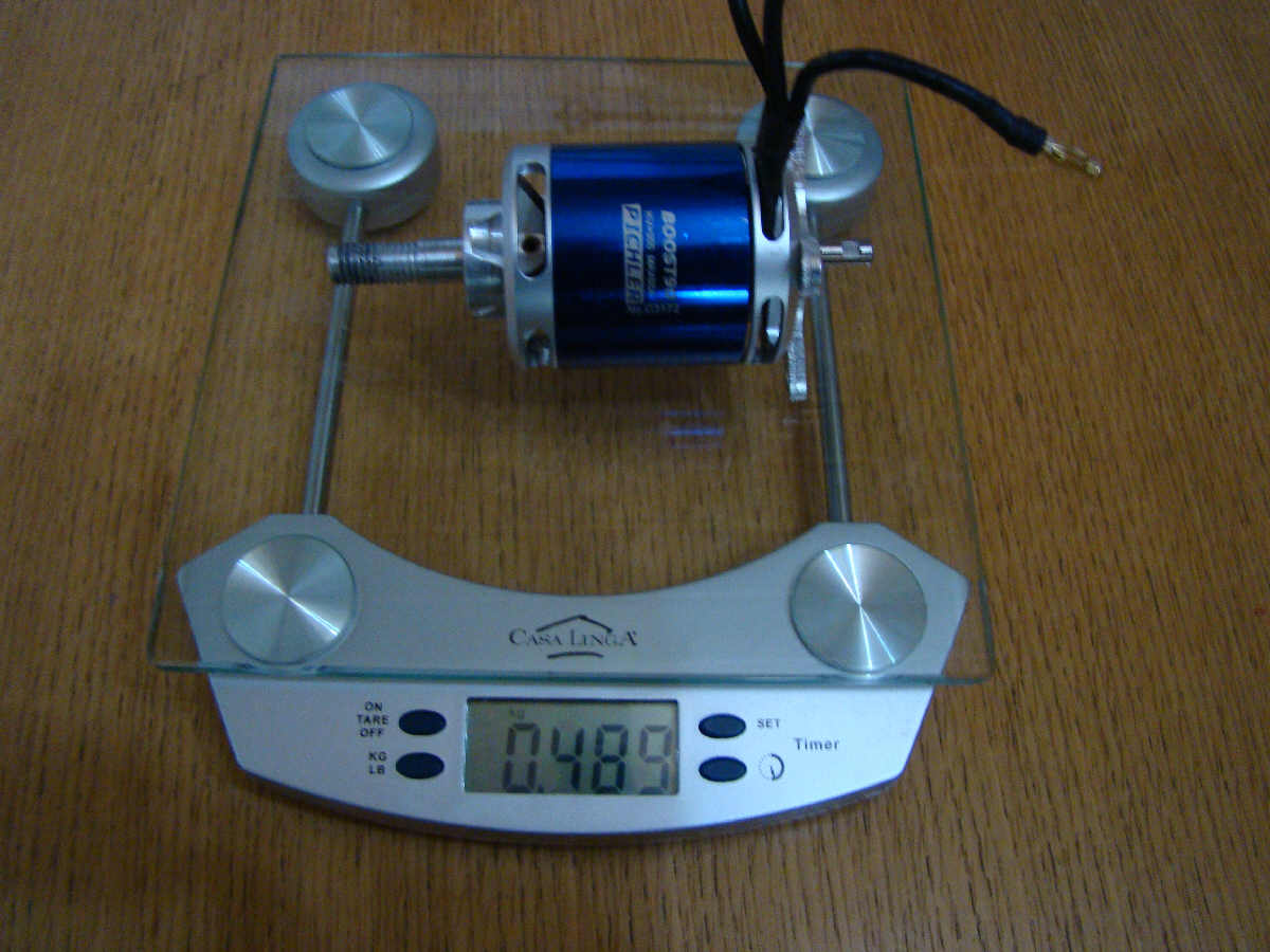

Das Gewicht hält sich wirklich in grenzen, die Matte wiegt nichts, und es sind ca. 50 Gramm Kleber Insgesamt verwendet worden.

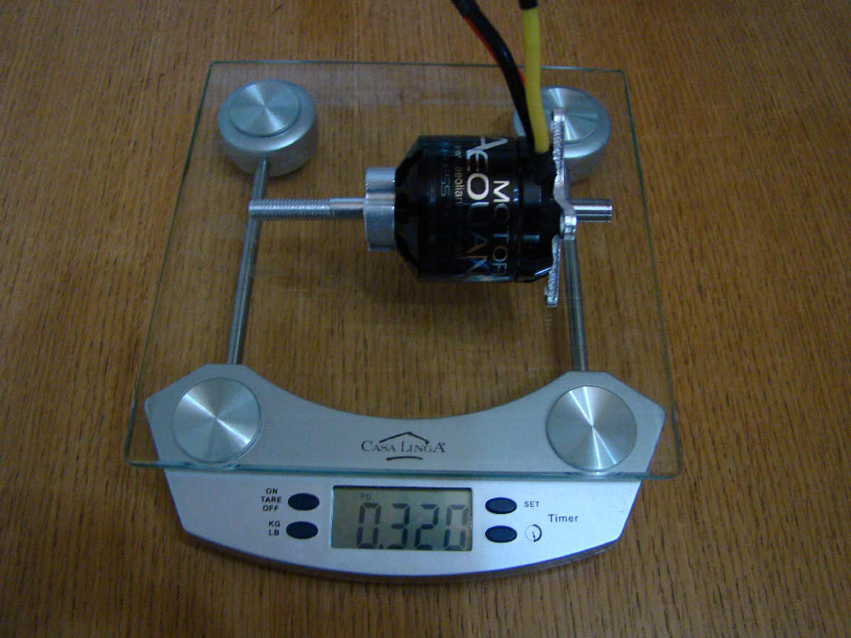

Dafür spart der optimalere Motor schon alleine 169 Gramm ein, der gesamte Rumpf inkl. Elektronik wiegt ohne Kanzel und ohne Motorhaube etwas über 900 Gramm. Ich finde nicht dass das zu schwer ist. der Pichler Boost 90 wäre für 8s Optimal gewesen und nicht für 6s.
Und ich bin der Meinung dass die getränkte Glasfasermatte viel Belastbarer ist als die dünne Balsbeplankung je war, lasse mich da aber gerne eines besseren belehren.

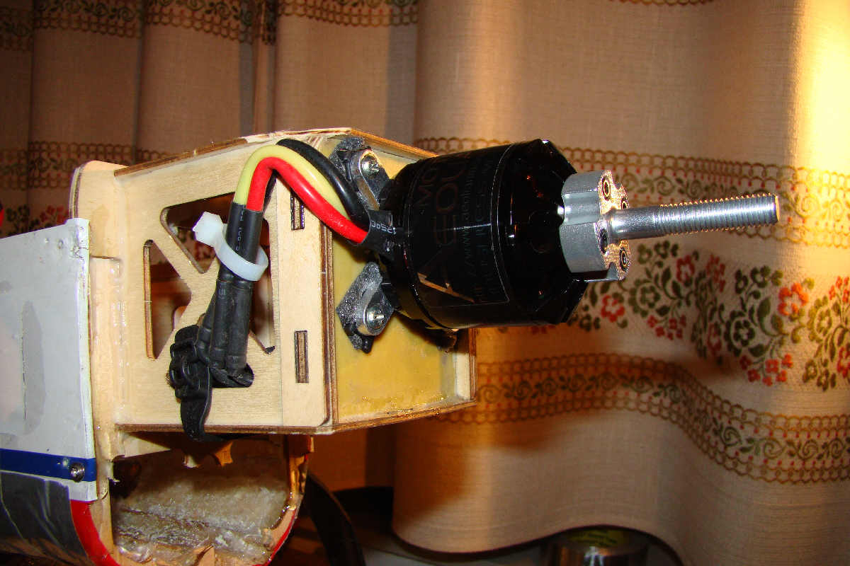

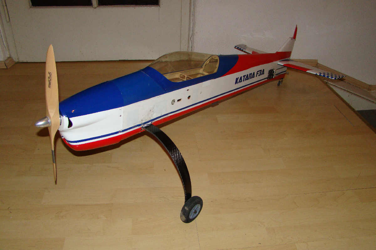

Ich habe fertig, der Motor lief beim ersten anstöpseln in die richtige Richtung. das gehört ins Goldene Buch eingetragen...
einen Belastungstest mit der 15x12 Luftschraube kann ich erst morgen machen da die kleine schon schläft, und Stromzange habe ich auch keine hier.
Ansonsten passte auch die Haube recht gut, sitzt nun etwas weiter drinnen da der Motor einen Tick kürzer ist.

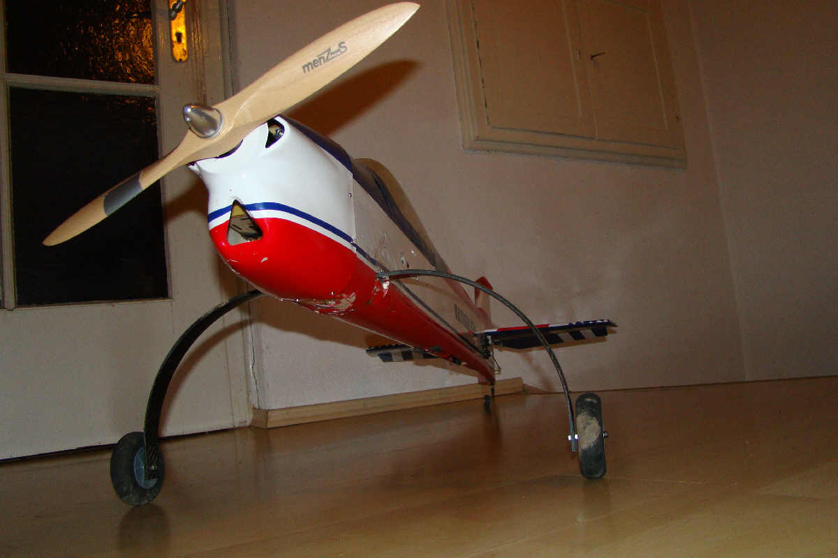

nachdem ich das Panzertape abgemacht hatte schaute das ganze erstaunlich gut aus, ich hätte mit viel schlimmerem gerechnet. bin nun am überlegen vorübergehend erst mal eine rote Farbe zu verwenden. Beim stehen fällt es so gar nicht auf.
Sofern der Motor mit der 15x12 nicht überlastet wird bleibt die drauf, ist er mir zu schwach so kann ich immer noch eine größere Luftschraube kaufen, aber mit 400kv dürfte doch einiges mehr an Schub erzielt werden als wie mit dem Pichler Boost90 mit nur 300kv. Die Luftschraubenangaben dürften sich auf 28V beziehen, wobei eine 17x6 zum Torquen etc. schon auch ganz gut passen dürfte.
Daten zum Motor gibt es hier: http://aeolianmotor.de/Aeolian-Motor/Ae ... C-airplane
er hat 1,3KW und 80A Dauer, 90A Spitze und 28V maximal.
Sepp

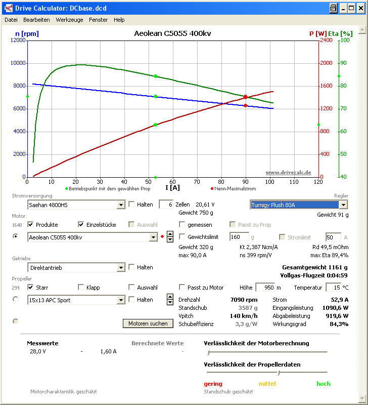

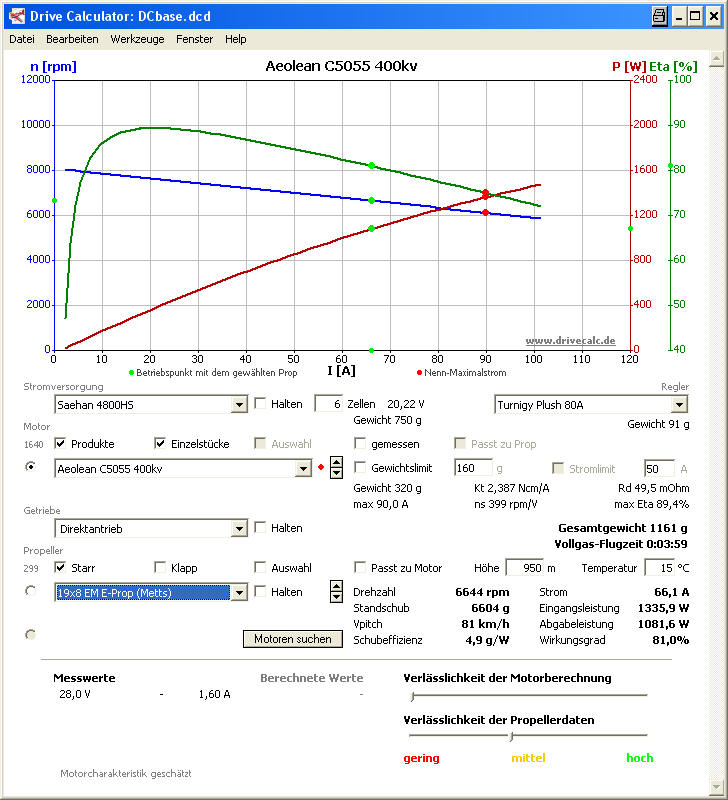

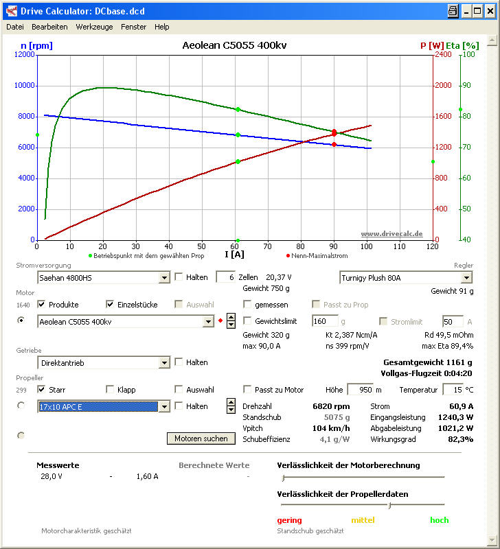

Laut Drivecalk sollte der Propeller sogar gut passen, ich habe mal verschiedene durchgetestet.
Der Menz 15x12 ist leider nicht gelistet, sollte aber schon sehr schnell und kräftig genug sein, und nur um die 50A ziehen.
Sepp
15x10 Propeller.jpg (117.39 KiB) 2722 mal betrachtet
Mit 140kmh superschnell, und 3,5kg Standschub reichen ja auch Notfalls aus
15x13 Propeller.jpg (117.73 KiB) 2722 mal betrachtet
17x10 Propeller.jpg (117.75 KiB) 2722 mal betrachtet
Das wäre mein Favorit mit 6kg Standschub, dafür relativ langsam
19x8 Propeller.jpg (117.49 KiB) 2722 mal betrachtet

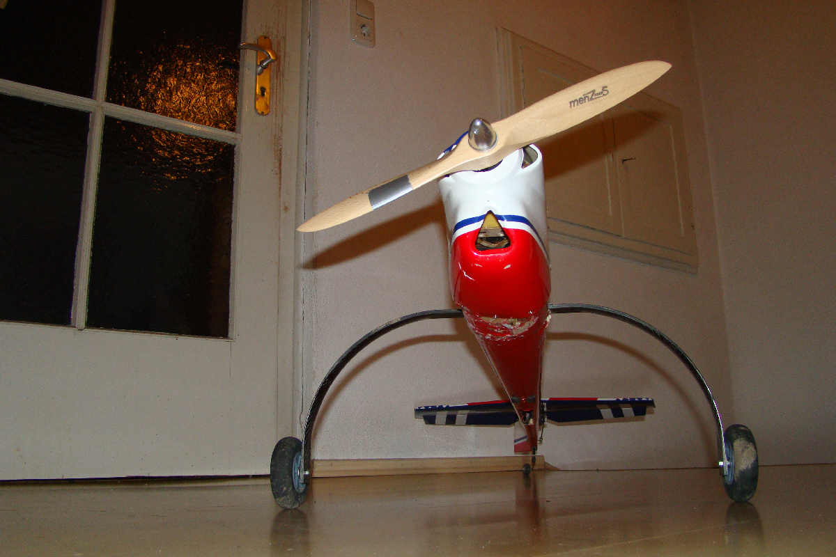

Habe gerade einen Belastungstest mit der 15x12 gemacht, da braucht es ja einen Waffenschein für :shock:
Die Katana hat den Hausflur dermaßen Durchgewirbelt, das war Abartig. das Höhenleitwerk hat an den Füßen hinten leicht weh getan bei vollgas, wollte dann mal am Fahrwerk zurückziehen mit gestrecktem Arm, Mann hat der Motor Dampf. :bounce:
Nach 30 Sekunden vollgas Lipoalarm, Motor unter 40°C, Regler etwas wärmer. Das Thermometer ist leider in der Garage....
