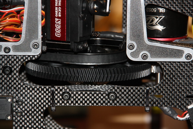

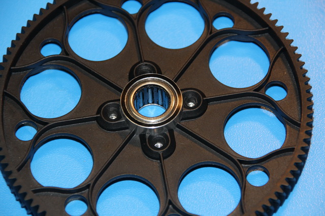

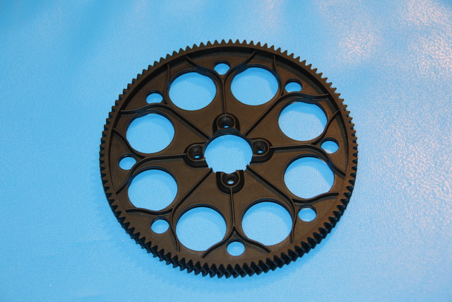

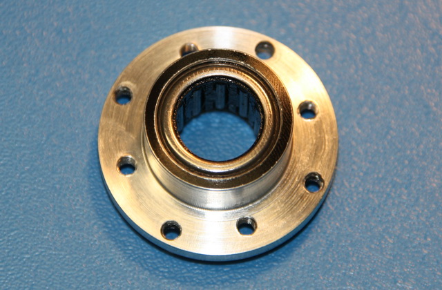

#217 Umbau auf Pfeilverzahnung
Hallo zusammen,
da ich den Innova mit 10s betreiben möchte, passt mir das Übersetzungsverhältnis nicht. Somit hat sich das pfeilverzahnte Logo HZR mit 106 Zähnen und ein Ritzel mit 13 Zähnen angeboten.
Allerdings passt das HZR von Mikado nicht direkt, da hier ein Freilauf mit 10mm verwendet wird.
Ich habe die Bohrung entsprechend größer gedreht und den Außendurchmesser vom Freilauf abgedreht. Hier hatte ich noch eine Freilaufhülse vom T-Rex 600 herumliegen und änderte diese kurzerhand auf das passende Maß.
Lg Werner

- Geänderter Freilauf vom T-Rex 600
- IMG_7068_1.jpg (121.03 KiB) 4426 mal betrachtet
- Durchmesser ausgebohrt
- IMG_7070_1.jpg (123.94 KiB) 4425 mal betrachtet
- Eingebauter Freilauf
- IMG_7071_1.jpg (133.94 KiB) 4426 mal betrachtet
- Pfeilverzahntes Logo HZR im Innova 600
- IMG_7076_1.jpg (154.11 KiB) 4425 mal betrachtet

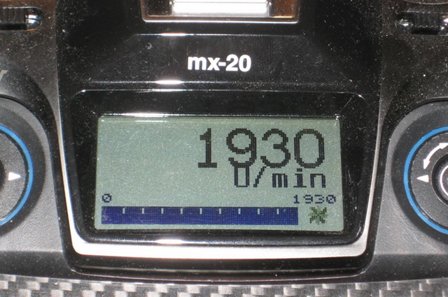

Habe noch ein jLog2 für den Jive eingebaut. Hier die Telemetrieanzeige in der MX-20 Hott
Werner
@Luca ... von was ein Video? Du wirst das Teil demnächst (bei wärmeren Wetter) live am Platz sehen ...
Werner
