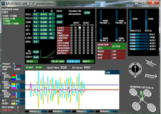

Hallo noch mal an die Spezialisten
Alles geslesen und Suchfunktion benutzt aber nicht zumeinem Problem gefunden.
ITG3200 und BMA020 ausgebaut und gegen eine Drotek 6DOFv2 ersetzt. Jetzt habe ich das gleich Problem wie ich
in den Beiträgen #139 bis #140 beschrieben habe. Roll und Pitch lassen sich nicht ( Calibriert) gerade richten.
Mini ist mit dem Flugakku verbinden. Die Sensoren reagieren bei der geringsten Bewegung sehr heftig als wenn er scho
eine Rolle fliegen wollte.
In der Config.h habe ich Drotek 6DOFv2 auskommentiert und intern Pullups deaktiviert und das war es.
In der GUI werden keine debug2 Fehler angezeigt dafür zählt aber oben der I²C error rauf und runter.
Bin jetzt erstmal mit meinem Latein am Ende. Wer hat eine Idee was ich noch einstellen kann um die Sensoren zu entschärfen.
Achso aufgespielt habe ich die MultiWii 2.0 Version prev2.

Bleibt immer noch das Problem warum sich in der Grafik der GUI Roll und Pitch
nach Calib_Acc nicht gerade ausrichten. Copter steht gerade auf dem Tisch.
Verstehe ich jetzt noch nicht.
Bis zur MultiWii 1.8_patch2 war das alles OK und man
konnte so die Sensoren schön ausrichten und nach CaliB_Acc waren Roll/Pitch auch gerade.

kann ich dir leider nicht beantworten , ich hatte bisher die 1.8 in der allerersten Version drauf ( problemlos ) und hab aktuell die 2.0pre1 sinatlliert ( ebenfalls problemlos ).
