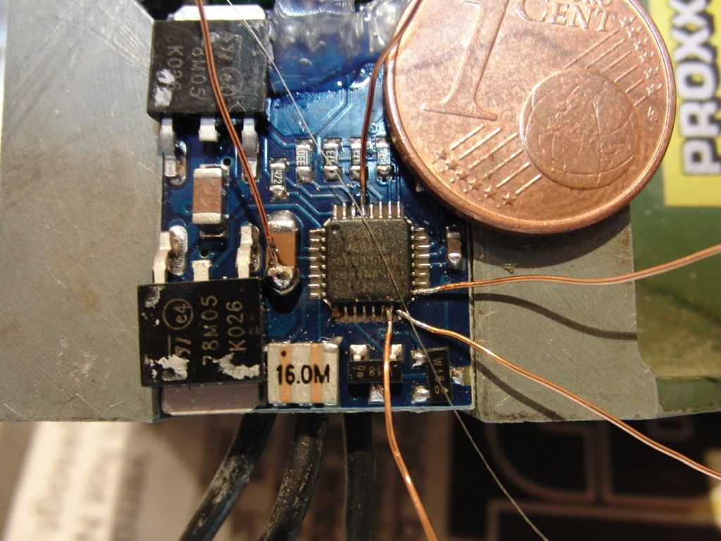

es geht ja bei dem projekt ums machen, bin eher der modellbauer :albino: .
Sehr löbliche Einstellung, ich persönlich sehe das genau so :)
bischen löten kann ich :lol:
Bischen wird in dem Fall nicht reichen... im Ernst, das ist schon gehobener Schwierigkeitgrad...
So sieht das ganze dann aus. Das graue quer über dem ATmega ist ein Haar (meins :oops: )
Geht da schon recht eng zu... :mrgreen:

versteh deine sorge, das "bischen" war ironisch!
ich hab 3st. 3Digi gelötet, die auch noch funktionieren. :idea:
denke bin gerüstet für die herausforderung, hab sowas auch früher mal gelernt! :wink:
vg
ralf

So, scheint geklappt zu haben. Regler piepsen jetzt alle leicht anders als vorher, Gasweg ist eingelernt und das Ansprechverhalten ist subjektiv deutlich besser, klingt homogener. Aber das abgreifen der Pads war furchbar frickelig, kurzen Lötpunkt setzen wäre vllt doch besser gewesen.
