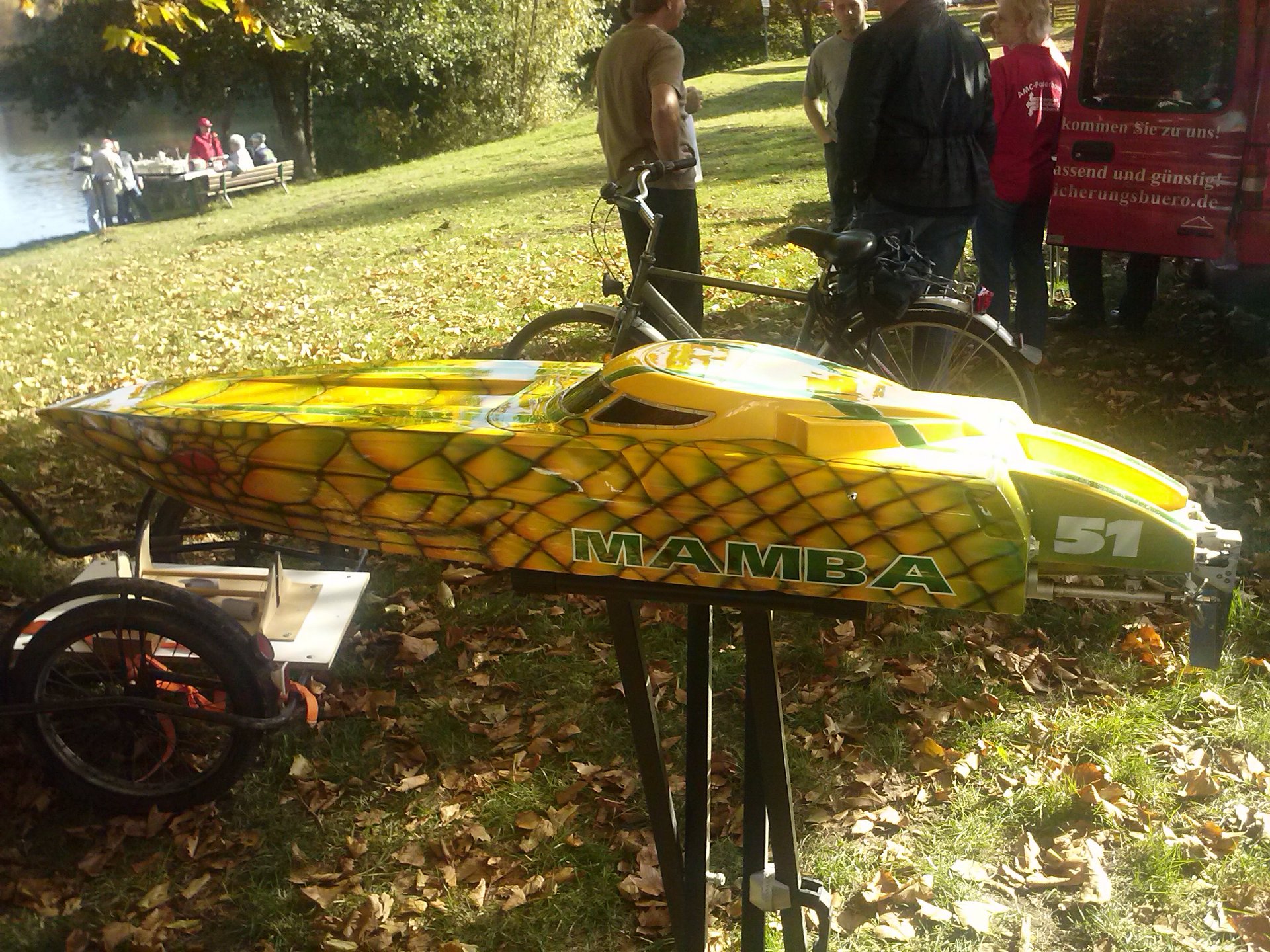

Tach Didi,
wenn es denn mal ein richtiges Mono sein darf. Die Lady heißt Kiton, ist von MHZ (Ernest Zavarsky) und war heute Morgen auf unserem Wasser mit 91km unterwegs.
Gruß Bernhard
p.s. leider nicht meine (das liebe Geld
Gruß Bernhard
- Kiton mit 10S.jpg (660.7 KiB) 2871 mal betrachtet
