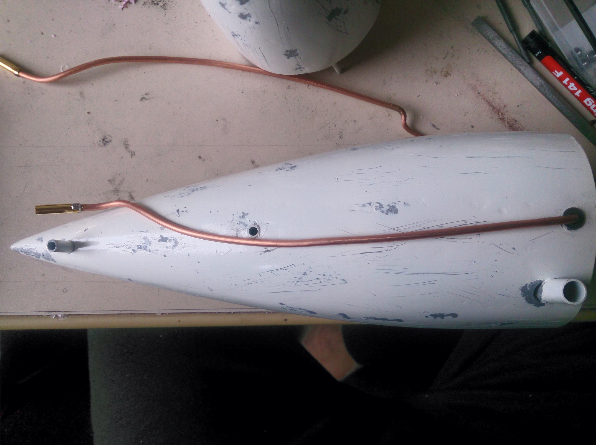

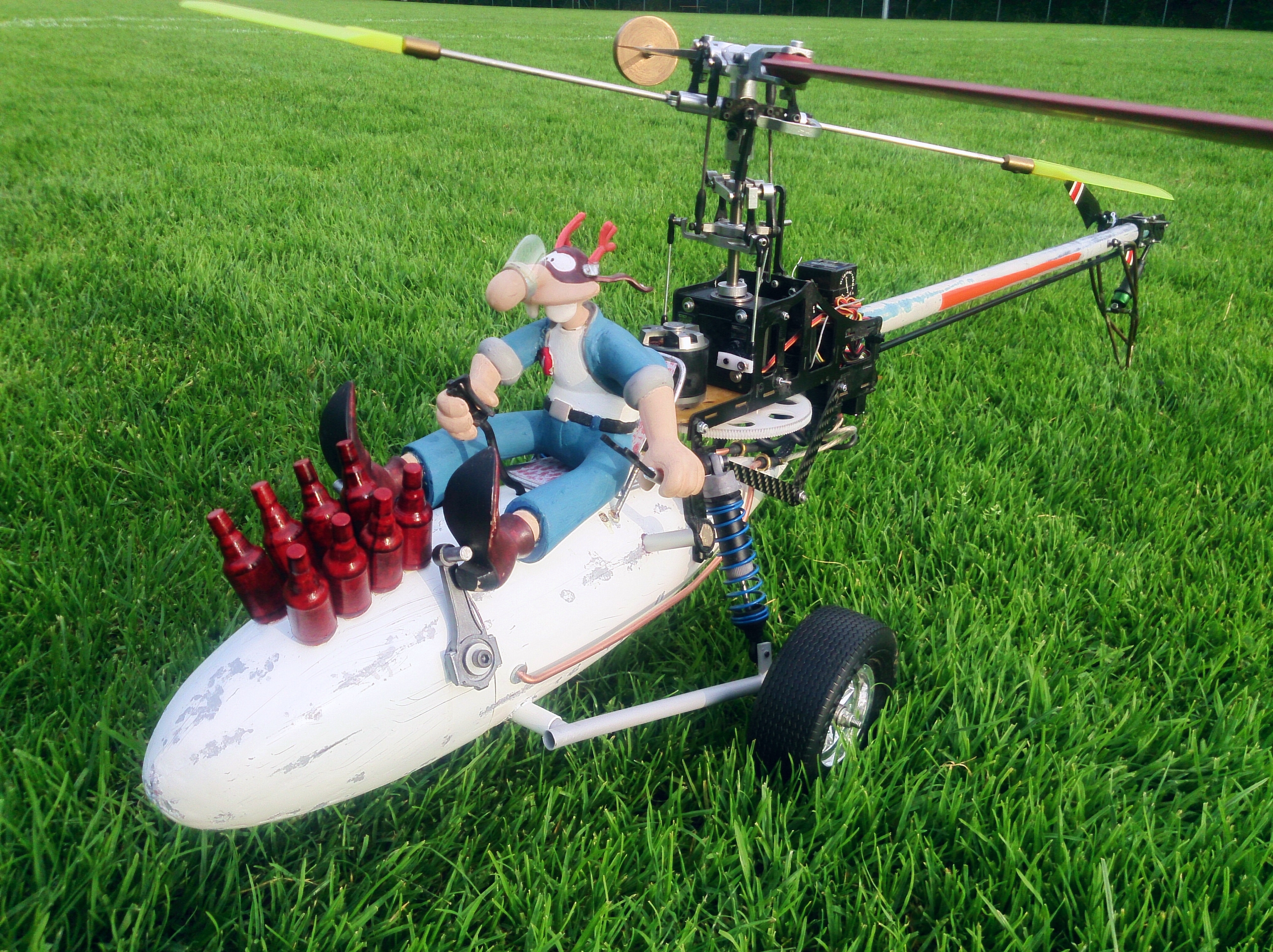

Ein kleines Update aus der Werkstatt.

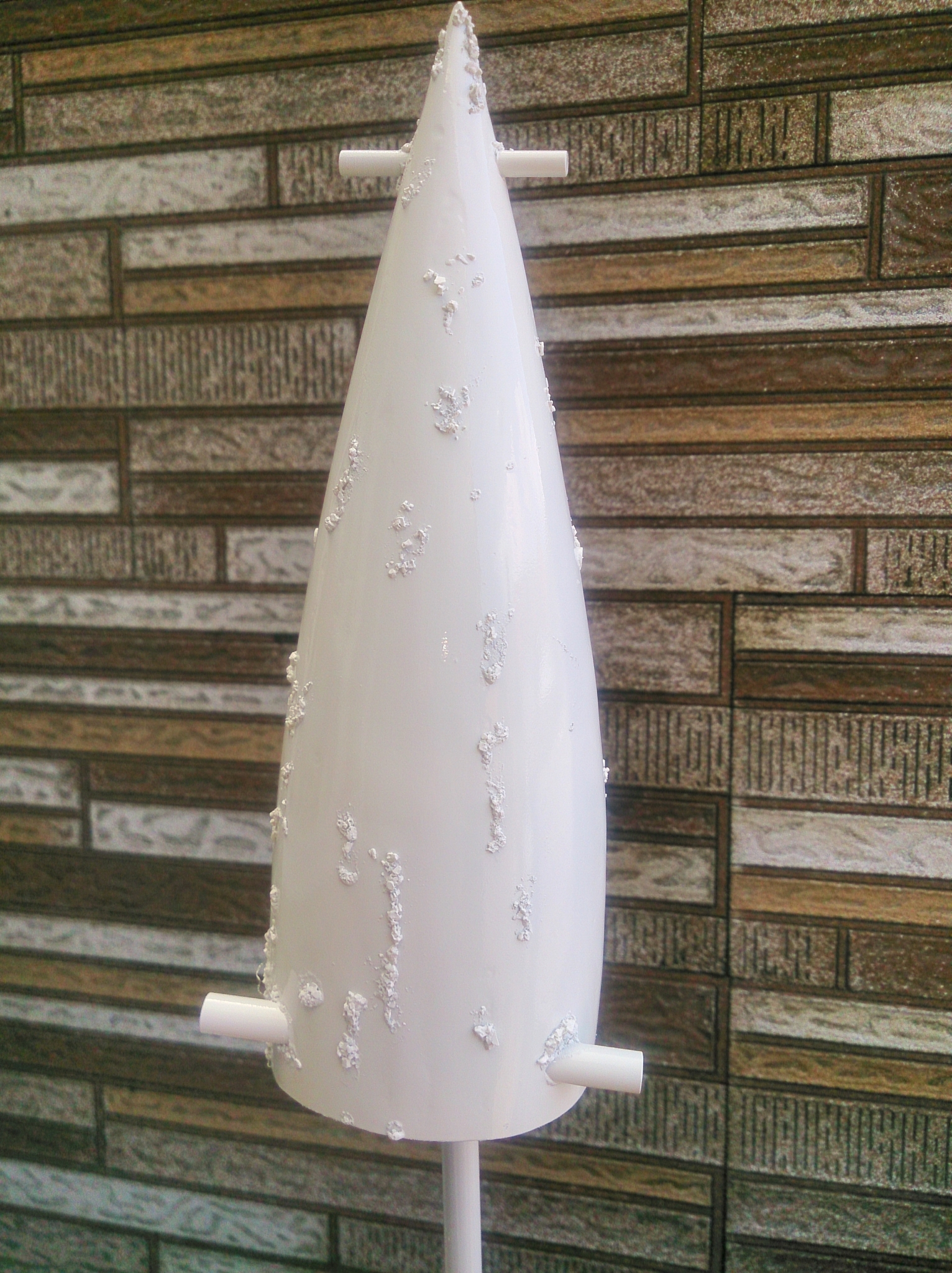

Der Tank ist soweit schonmal recht gut geworden.

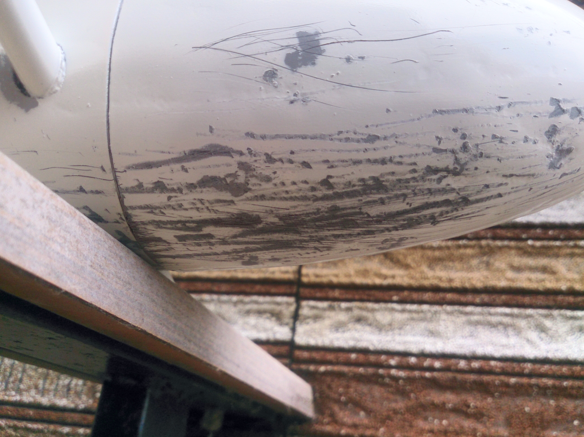

Lackiert wurde mit der Salzmethode, das gibt wunderbare Lackabplatzer, die einen recht authentischen Verschleisszustand darstellen können.
Der Untergrund ist ein Silber. der Decklack ist einfach Weiss.
Zusätzlich habe ich an der Unterseite im Bereich der Tanknase noch Schleifspuren eingerissen, die etwas heftigere Bodenberührungen gut darstellen.
Demnächst kommt dann noch etwas weathering.

So wirkt der Tank jetzt wunderbar gebraucht. Verbeult, und mit kaputtem Lack.

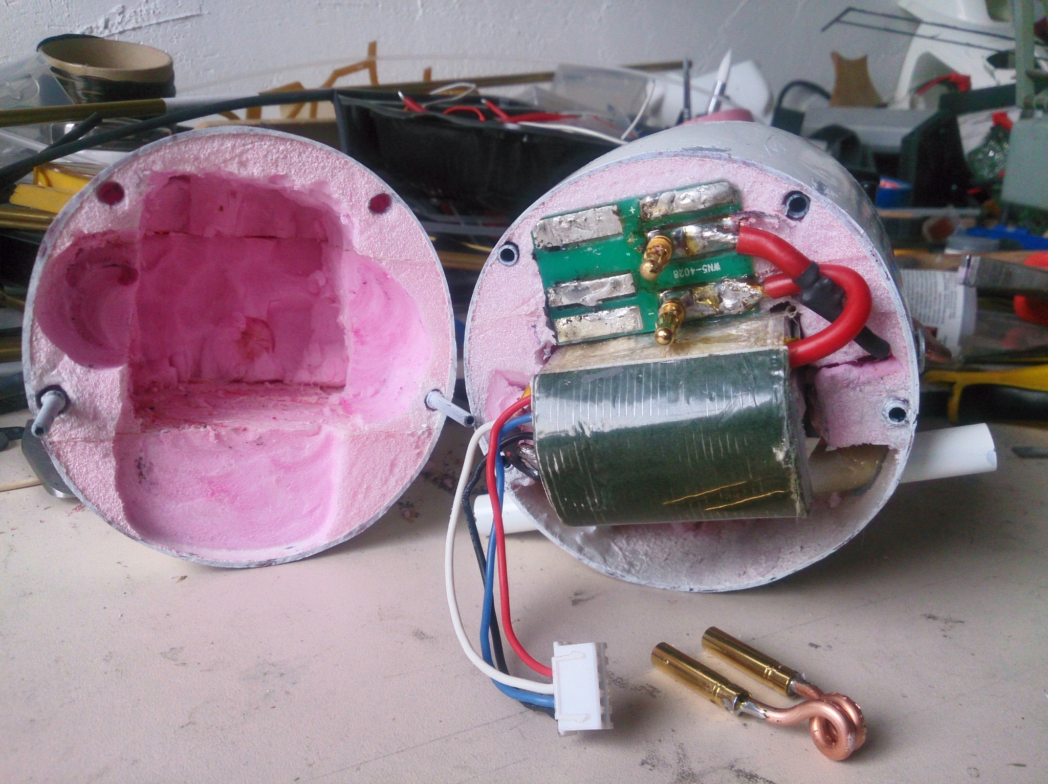

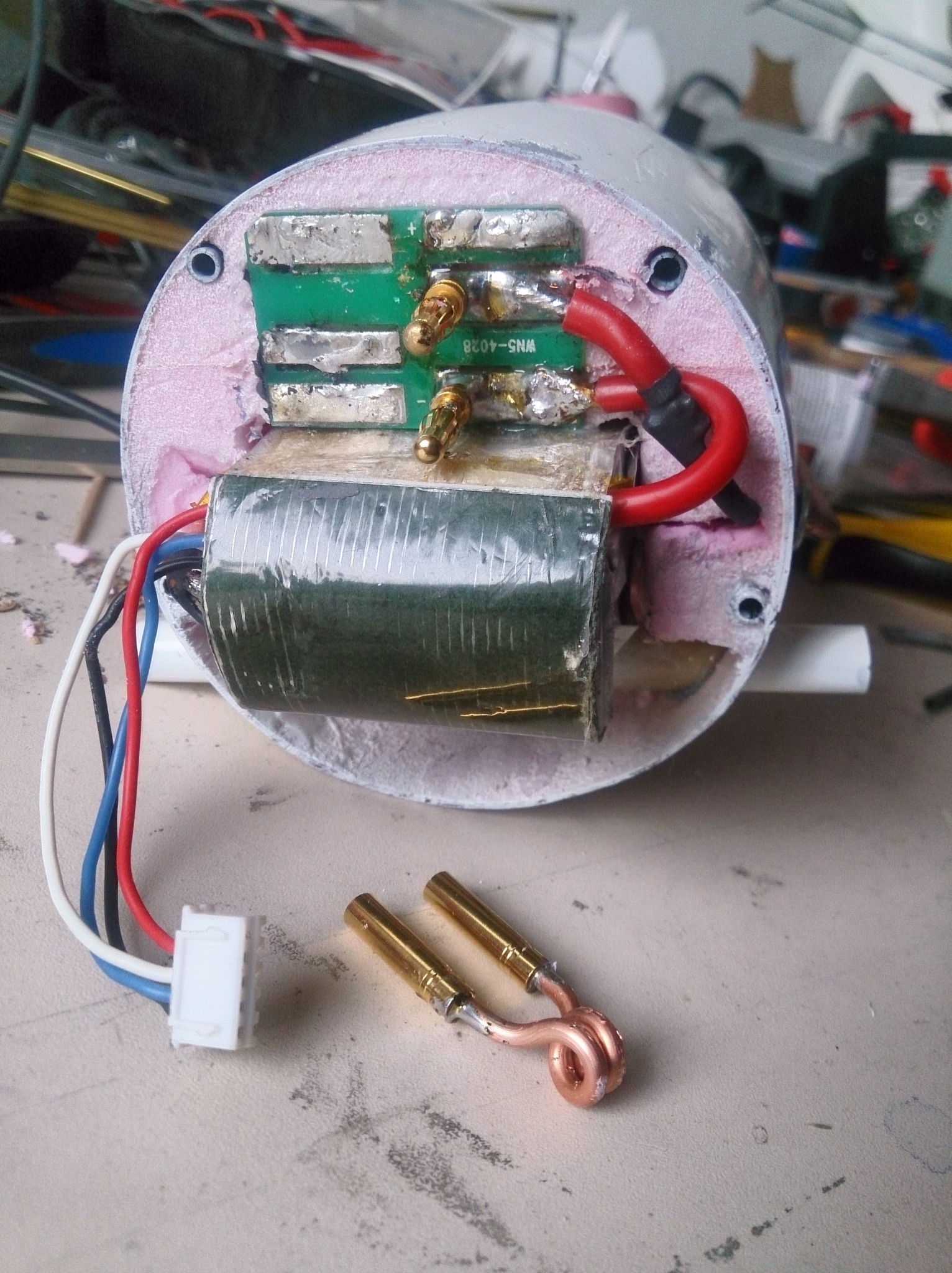

Der Akku ist in einen passsend geschnittenen Schacht stramm eingepassst.
Oberhalb des Akkus sitzt eine kleine Platine (die stammt aus einem Akkupack, das ich zwecks Eigenkonfektionierung auseinandergelötet hatte), auf der zwei 4mm-Goldies sitzen. Mit einer Steckbrücke wird eingeschaltet, anschliessend die Nase wieder aufgesetzt.
Die Arretierung der Nase erfolgt bislang über zwei CFK-Stifte, die in korrespondierende CFK-Röhrchen geschoben werden.
Zusätzlich werde ich von aussen noch zwei kleine Klammern steckbar anbringen.

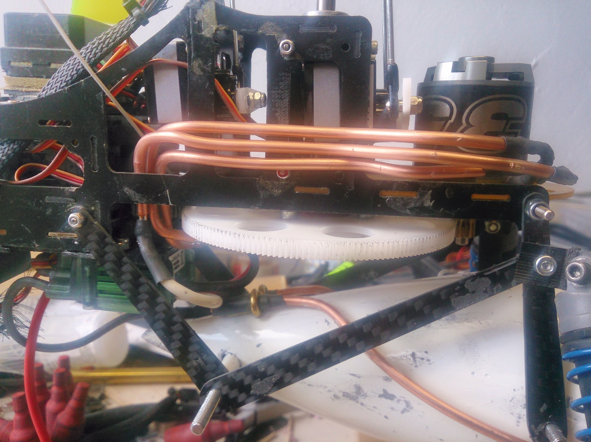

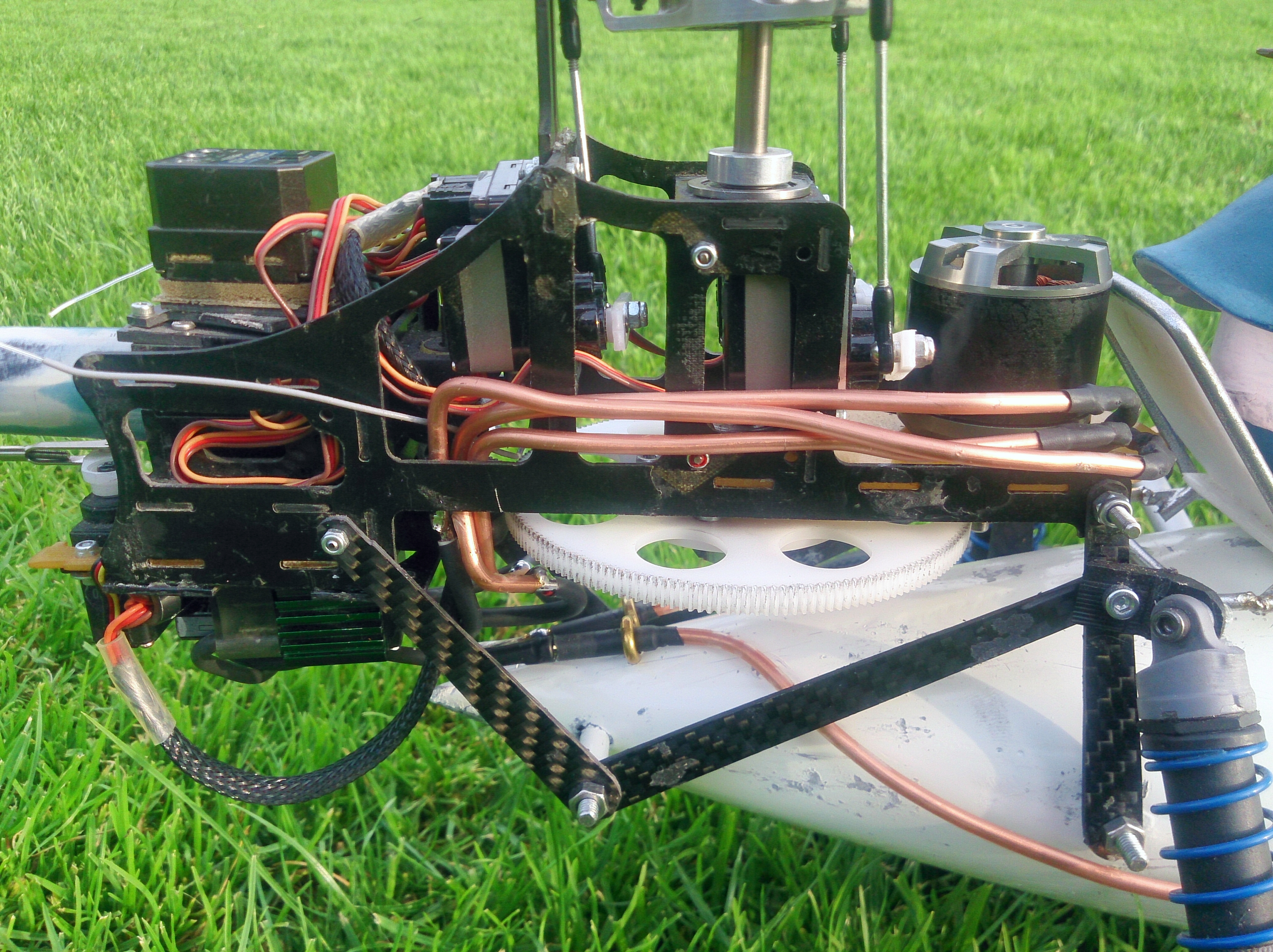

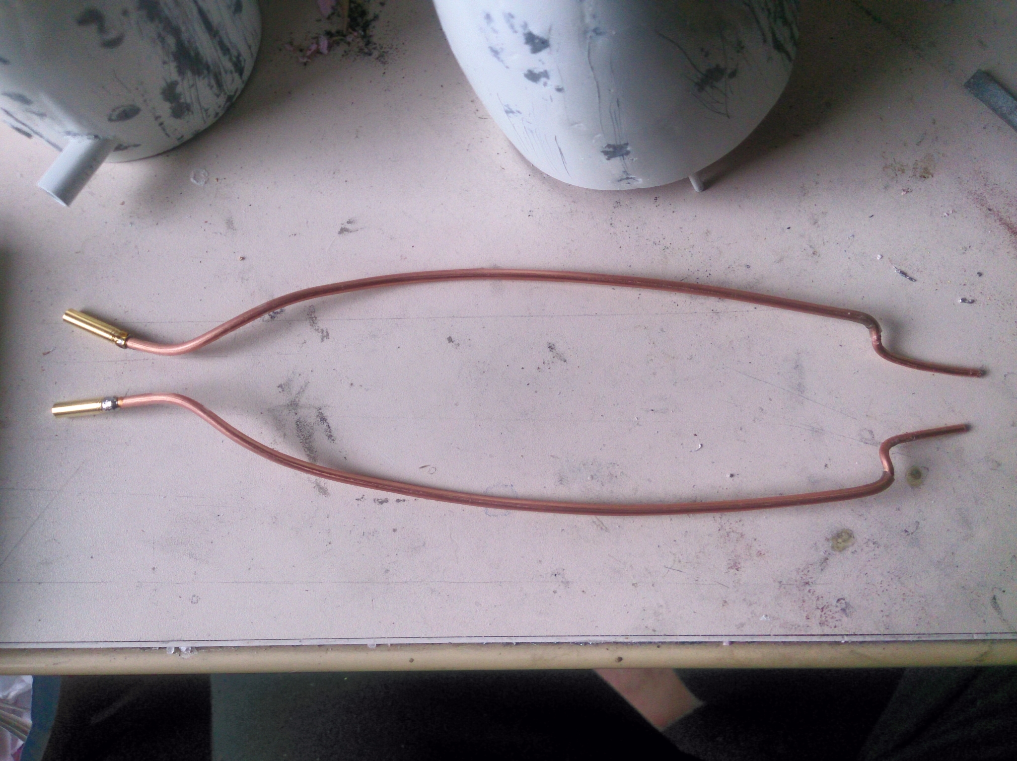

Die Stromzuführung vom Tank zum Regler verläuft über zwei Kupferdrähte (Installationsleitung mit 6mm²) aussen am Tank entlang.
Damit mir hier keiner eine geballert bekommt, sind die mit einem transparenten Schrumpfschlauch überzogen.
2015-06-12 16.48.40.jpg (1.91 MiB) 2721 mal betrachtet
2015-06-12 16.49.42.jpg (1.61 MiB) 2721 mal betrachtet

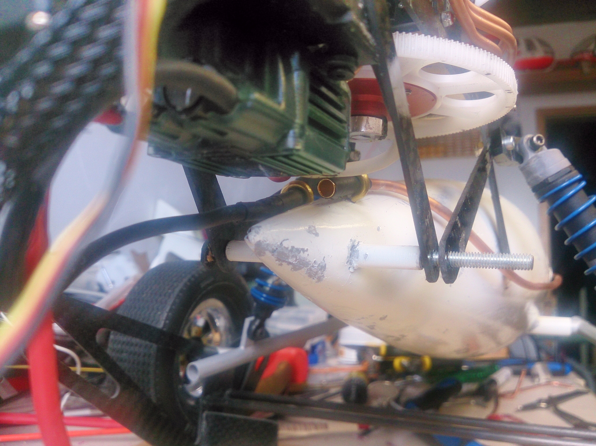

Am Tankende sind 4mm-Goldies aufgelötet, die ich mit kleinen Ösen am Tank gesichert habe.
2015-06-13 14.05.53.jpg (1.95 MiB) 2720 mal betrachtet
So kann der Tank sehr schnell entfernt werden (beide Federbeine am unteren Ende lösen, die beiden Zuganker aus den Streben entfernen, und das Chassis vom Tank heben), womit ich zu Wartungszwecken sehr schnell und prima an das Chassis herankomme.
Die Leitungen vom Regler zum Motor sind in der gleichen Methode gefertigt.
Ich muss da, genau wie am Tank, noch Halteklammern bauen, aber es geht zunächst schonmal.
2015-06-13 14.04.11.jpg (2.02 MiB) 2720 mal betrachtet
Mein spezieller Dank geht hier an Mirko (Husi), der nicht nur die Idee mit dem transparenten Schrumpfschlauch lieferte, sondern mir gleich noch selbigen nebst Kupfer und Servosteckern (ich muss die Servokabel noch kürzen) in die Hand drückte.

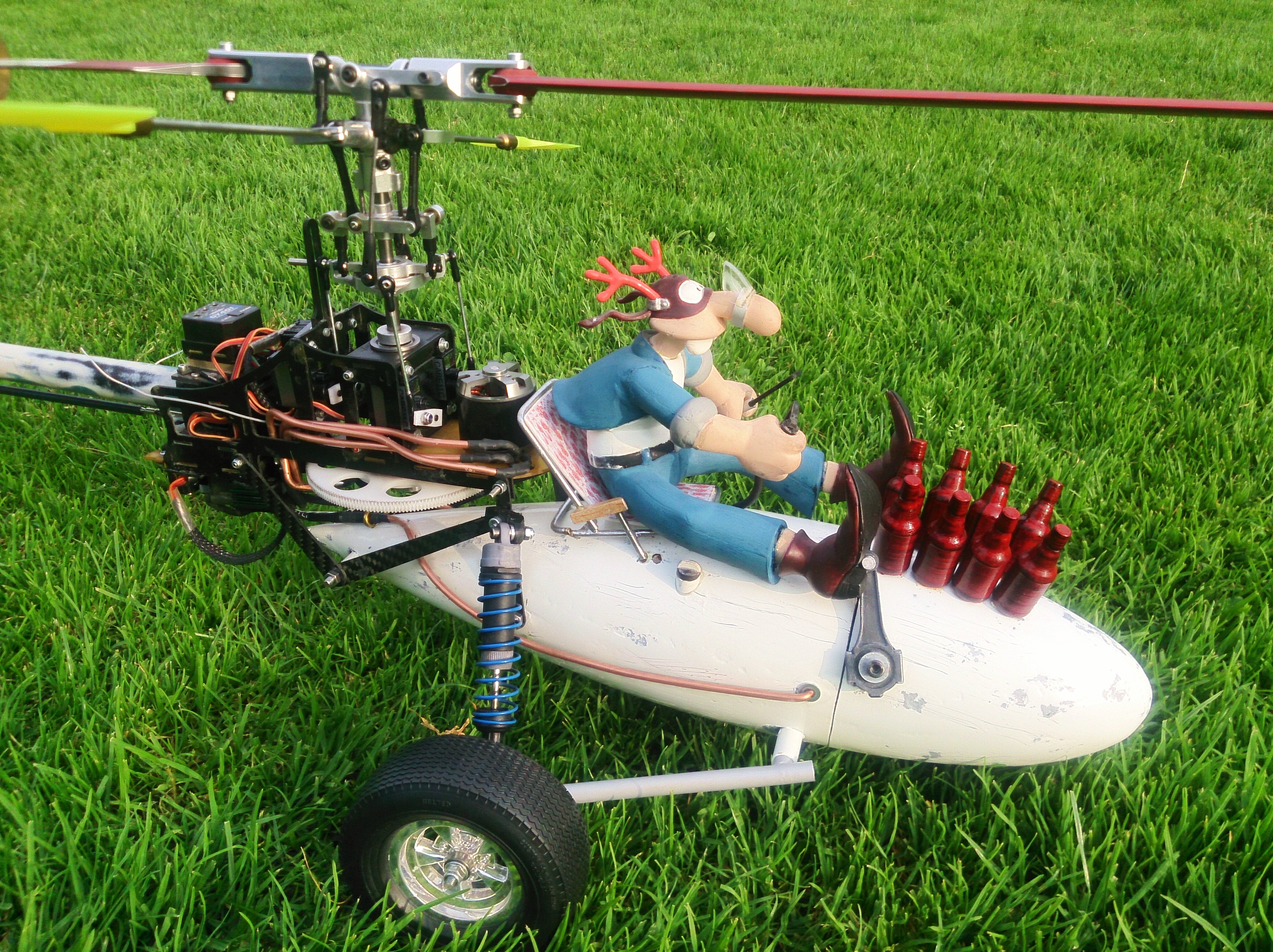

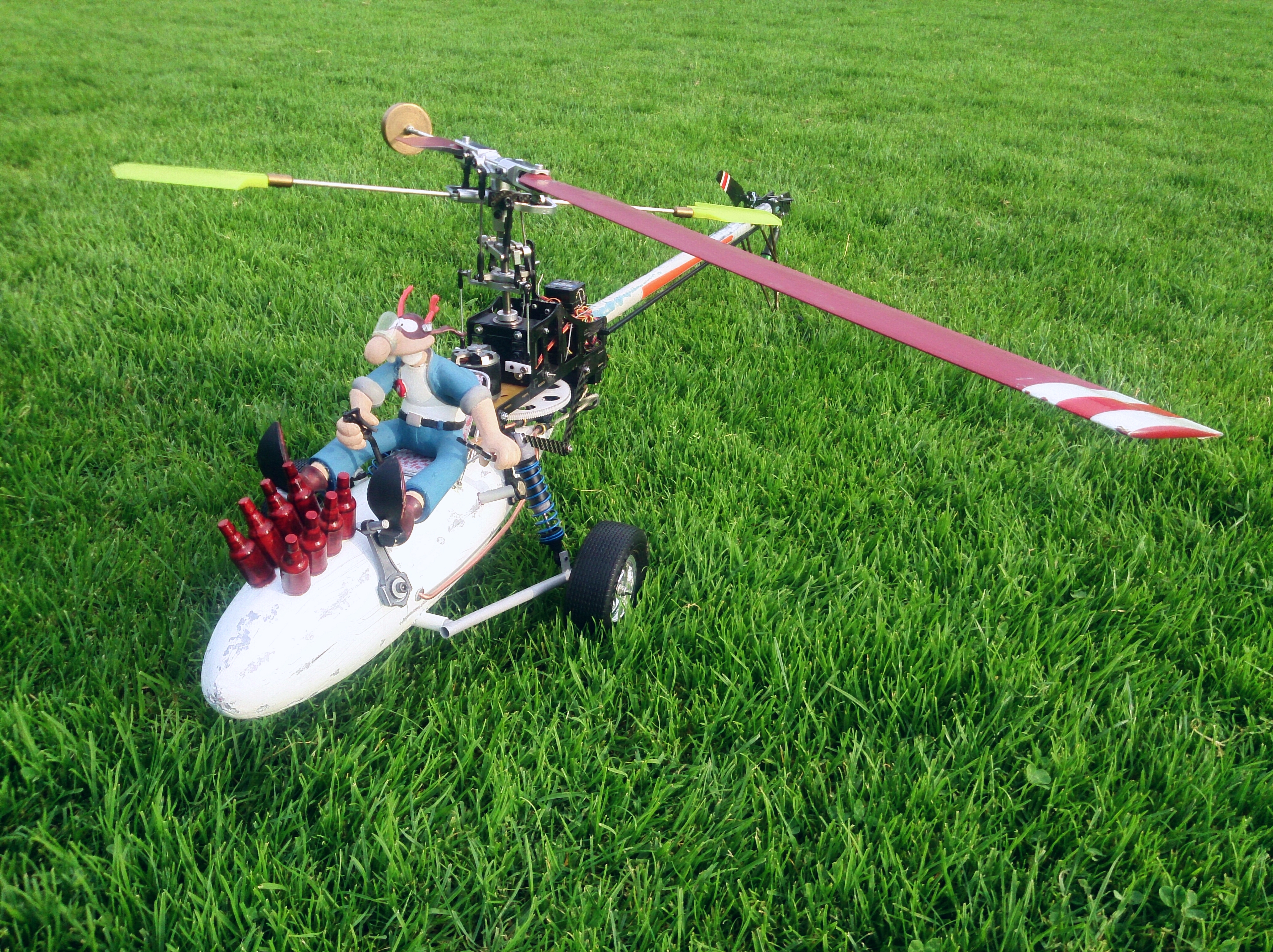

Jetzt kam erstmal Werners Biervorrat, also der Bölkstoff-V8 an die Reihe.
Yogi hat mir die Dinger ja gedruckt, die wurden jetzt grundiert und überschliffen.
Braune Grundierung... ja. An einigen Stellen kam das schwarze Material nach dem Schleifen durch. Zusammen mit einem mehrschichtigen Überzug mit rotem Klarlack (gibt's von Tamiya im Glas) sieht das braunen Glasflaschen recht ähnlich.
Die Flaschen wurden erstmal so provisorisch mit doppelseitigem Klabeband aufgesetzt.
Der Klappstuhl wurde befestigt, und die Pleuel/ Pedale sowie beiden Sticks präpariert und angebracht.
Damit kann Werner schonmal Fliegen gehen, obwohl er zunächst noch argen Durst leiden muss. Die Bierpumpanlage fehlt ja noch...
Es fehlen auch noch die Gurte. Da hatte Yogi mir vor einiger Zeit schon Gurtzeug mitgegeben, das wird jetzt endlich verbaut.
Derzeitiger Stand: (diese Bilder mal schön gross)

Nuja, die Salzmethode ist eine zuverlässige Methode, und das Ergebnis sieht ganz gut aus.
Die Kratzer habe ich dann mit Schleifpapier 40er Körnung reingehauen.
Die Lackierung ist ja noch nicht abgeschlossen. Da fehlt noch die Alterung, Laufspuren vom Sprit , von Öl... Spuren von den Schuhen (ein Tritt muss auch noch hin, sonst kommt der Kerl da gar nicht hoch)
Da kommen noch etliche Details.
