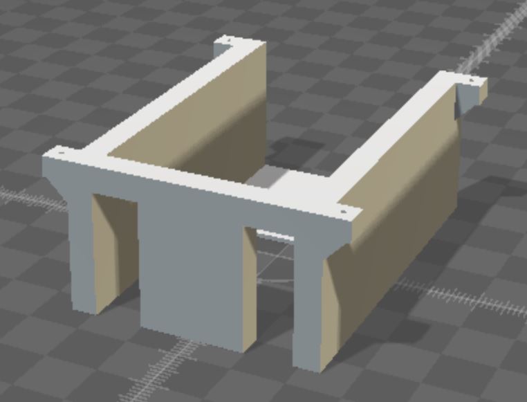

Also mal eine "Nähkästchenplauderei" über ein aktuelles Problemteil :wink:
Ich schreibe über dieses dumme Teil hier:
Akkuhalter, der nicht will....
AKTUELL habe ich schon 4 Fehldrucke mit dem Bauteil hinter mir :roll:
Ab Layer ~80 fangen meist die Probleme an.
Die ersten zwei hatte ich ohne zusätzliche Druckbetthaftung (Brim) gestartet. Das ging ruckzuck in die Hose.
Das vordere mittlere Teil hatte die Haftung verloren, bevor es oben verbunden werden konnte.
Mit Brim kam ich schon weiter.
Aber auch gestern Abend ging es wieder schief. Ab Layer ~ 80 beginnt sich der vordere rechte "Arm" vom Bett zu lösen.
Ab da geht es dann rapide abwärts, weil i-welche Reste am Kopf hängen, und dann schubst der den Rest um :roll:
Und woran liegt es?
An meiner Konstruktion und den Wegen die der Drucker fährt (fahren muss) :oops:
Der vordere rechte Arm löst sich, weil der Druckkopf immer von links vorne angeschossen kommt.
Also "titscht" der immer über die schmale Seite an das Teil.
Und je höher, desto mehr Hebelarm bei Berührung. Und dann reicht die schmale Haftung nicht mehr......
Tja, und dann geht es eben rapide "bergab" bis das ganze Teil vom Druckbett geschubst wird.
Soviel zu meiner Beobachtung und Theorie :albino:
Werde das ganze im vorderen Bereich jetzt auch einmal verbinden, um mehr Haftfläche und Stabilität zu bekommen und das nicht benötigte danach wegschneiden.
Mal sehen ob das klappt/hilft :D
#239 Re: 3D-Druck für DAU
Verfasst: 04.11.2015 08:12:10
von yogi149
Hi Jürgen,
Wenn der Druckkopf dagegen stöß, was er eigntlich nicht tun sollte, könntest Du das Teil einfach um 90° drehen. :roll:
Wenn am Kopf Schmelzreste rumhängen, könntest Du mit einem Oozeshield drucken.
Wenn es sich wegen wrapping ablöst, müsste die Betttemperatur etwas höher und Seitenzug abgeschirmt werden.
Hast Du mal mit Raft gedruckt, da bekommst Du viel mehr Haftfläche?
Ich persönlich würde allerdings den Halter mehrteilig mit Steckelementen machen, möglichst viel flache Flächen für die Haftung. :wink:
#240 Re: 3D-Druck für DAU
Verfasst: 04.11.2015 08:42:17
von skysurfer
Moin Jürgen,
die gleichen Probleme hatte ich auch, nur das der Druck bendet wurde, weil die Teile nicht so hoch.
Meine Probleme waren aber so zahlreich, das ich auf die Schnelle diese hier nicht erklären kann. Kommt aber später noch.
Das hängt an der Betttemperatur oder unter Umständen am kalibrierten Bett selber.
Ich nehme an,das dein Heizbett mit Federn montiert ist und dein Drucker mit einer Heizplatte und Glasplatte ausgestattet ist.
Versuche einfach mal das Vorheizen zu verlängern um zu schauen ob es dann besser wird. Glas braucht einfach eine sehr lange Zeit bis es die Temp. annimmt und auf die kompl. Fläche gleichmässig verteilt. Grund ... höchste Temp. liegt im Zentrum der Heizplatte.
Wenn sich das Teil dann immer noch z.B. vorne links löst, erhöhe mal das Bett mit der linken vorderen Schraube um eine viertel Umdrehung und teste nochmals. Dies war so ziemlich mein letzter Akt im Bereich Haftung.
Bei deinem gezeigten Teil sehe ich aber viel grössere Probleme im Bereich der zwei vorderen Ausschnitte :shock: :shock:
Das hast Du zwei Brücken.
