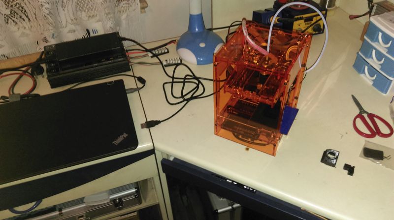

Ganz einfach weil mich dieses Dingen, auf dem Foto, fürchterlich angefixt hat :evil:
Mini-Fabrikator
Mini-Fabrikator
Yep, vll. hat´s einer erkannt. Es ist der Mini-Fabrikator vom Hobbykönig....
I-wie bin ich durch Zufall über den gestolpert, und ich konnte bei dem Preis und den kleinen Abmesungen einfach nicht widerstehen.
Also munter auf bestellen geclickt, in der Hoffnung das mir, bis zur Anlieferung, eine sinnvolle Erklärung für meine Frau einfällt.
(Anm.: "sinnvolle Erklärung" + "Frau" => Das konnte natürlich nicht gut gehen..... :roll: )
Innerhalb von 3 Tagen war der Karton da.
Das sogenannte "Unboxing" war recht unspektakulär. Der Zwerg ist fix und fertig aufgebaut.
Dann gibt es nur noch ein Heftchen auf Englisch, ein Netzteil, Klebepapier für das Druckbett und ein Stückchen PLA-Material.
Das PLA habe ich gleich in die Tonne gepackt, da ich sofort eine kpl. Rolle "Frisches" mitbestellt hatte.
Um 18:00 Uhr ging´s los mit dem auspacken.
Um 18:30 wusste ich, Heftchen sei Dank, das ich Software brauche. Download gestartet.....
Nach weiteren 15 Minuten war der Drucker eigentlich startklar.
Aber das chinesische Internet und ein Download von 30 MB passen manchmal nicht so gut :?
21:00 Uhr und der Download ist fertig !!
Danach den Draht angefüttert und den Anschluss zwischen Drucker und Laptop angegangen.
Wenn man sich an das Heftchen hält, klappt das super und war ruckzuck erledigt.
Um 22:00 Uhr lag mein erstes selbst gedrucktes Bauteil vor mir :shock: 8) :mrgreen: :mrgreen: :mrgreen:
Ein schwarzes kleines Teil (Fabrikator-Feed) dessen Wachstum ich im Drucker fasziniert beobachten konnte :mrgreen:

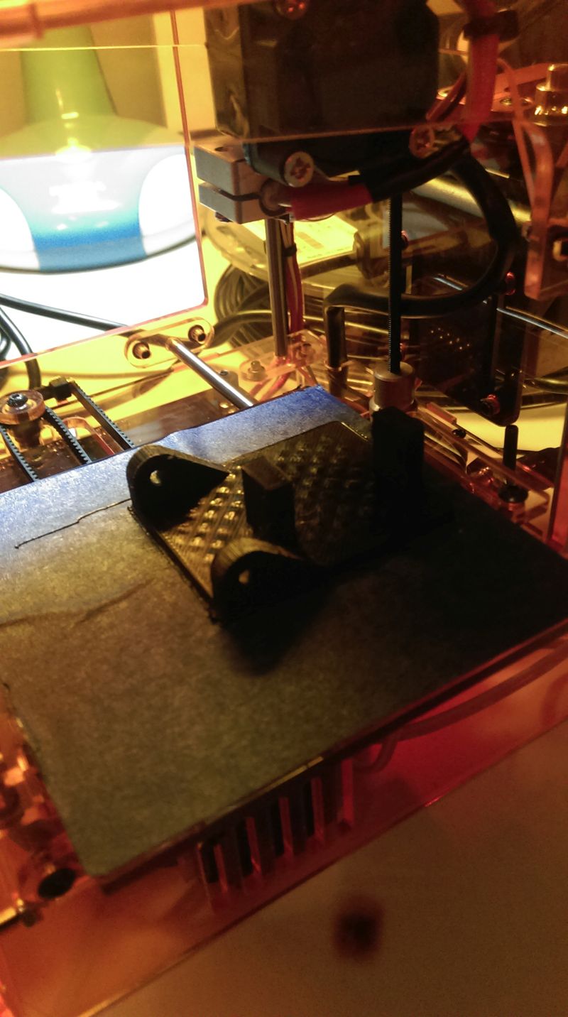

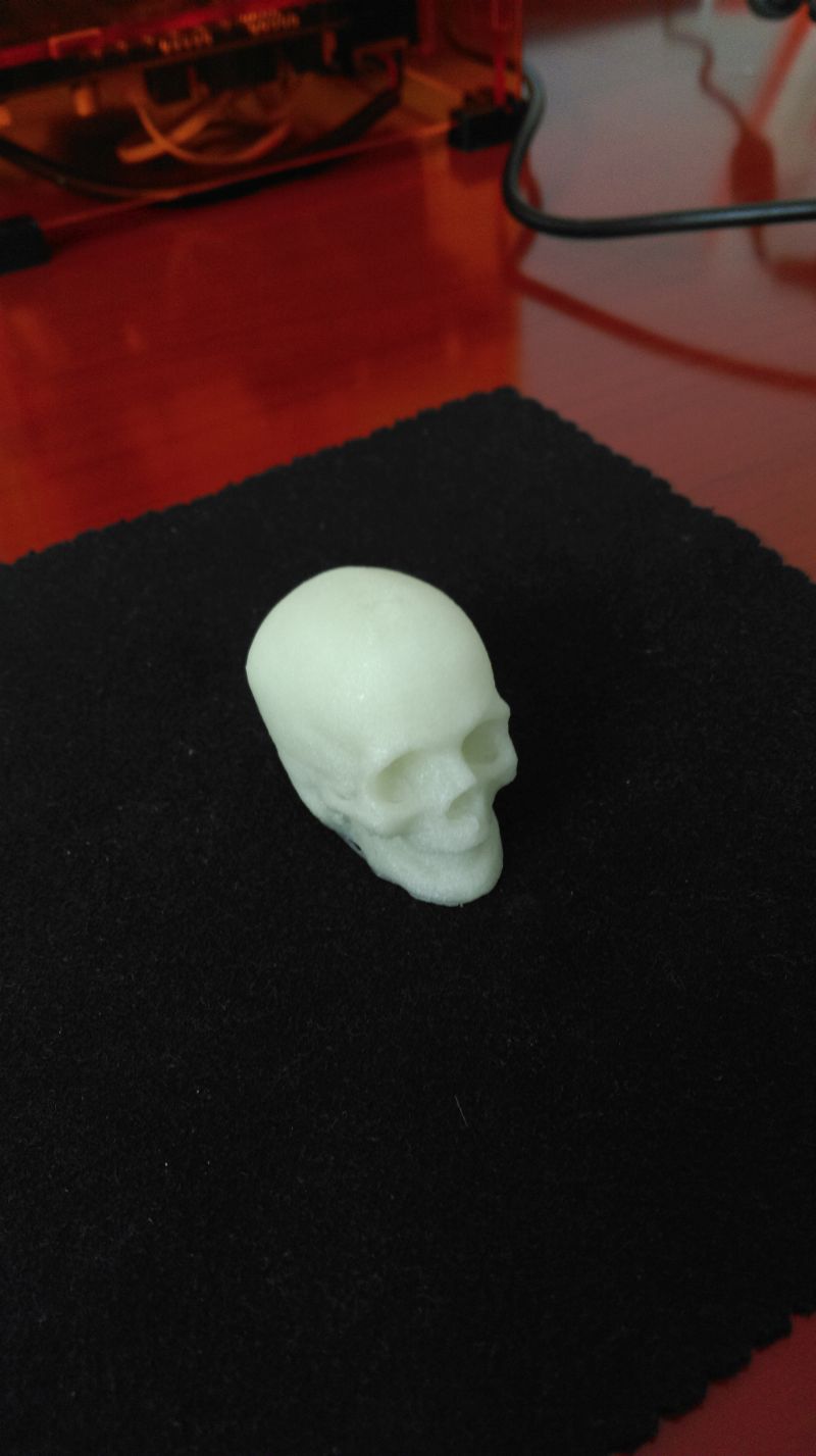

Hier mal zwei meiner sinnlosen Beispiele:
Kamera-Halter für FPV im Druck
Der LEUCHTET im Dunkeln !!

Hab gestern abend auch mit diesem Teil gekämpft, bin aber nicht so weit gekommen wie du.
Installation und Einrichtung soweit ok, bis auf den Arduino-FTDI-Treiber, der manuell installiert werden musste.
Manuelle Steuerung auch ok, Extruder heizt auch (manchmal) ich hab dann versucht, die Druckerfüßchen zu drucken. Heizt hoch und bleibt dann stehen und macht gar nix mehr. Lässt sich zwar software-resetten, druckt aber nicht. Hoffentlich hab ich in den nächsten Tagen mal Zeit, an dieser Baustelle weiterzumachen, ich hab n Haufen Kinderspielzeug, welches auf Ersatzteile wartet.
Für die gut 200€, die das Ding im EU_Warehouse kostet, bekommt man aber dem ersten Eindruck nach einiges geboten - wenns denn hoffentlich mal tut.
Manko dürfte das fehlende beheizte Druckbett sowie der sehr kleine Druckbereich (80x80x80) sein.
gruß
andi

acanthurus hat geschrieben:- wenns denn hoffentlich mal tut.
Andi, das wird schon :D
Gehe nochmal das Heftchen mit den Bildern durch und dabei alle Werte in den Bildern !
Ich hatte übersehen das die Y-Achse ein Minus braucht.... Da ging dann auch nix.
War aber sehr schnell gefunden.
Und welchen Slicer nimmst du?
Ich hatte mir vom Hobbykönig so eine Config-Datei für Cura gezogen. Die klappt super.
Also ran an den Speck, aber vorsichtig: Das Teil macht süchtig wenn´s dann läuft :albino:
