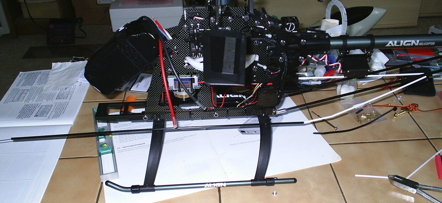

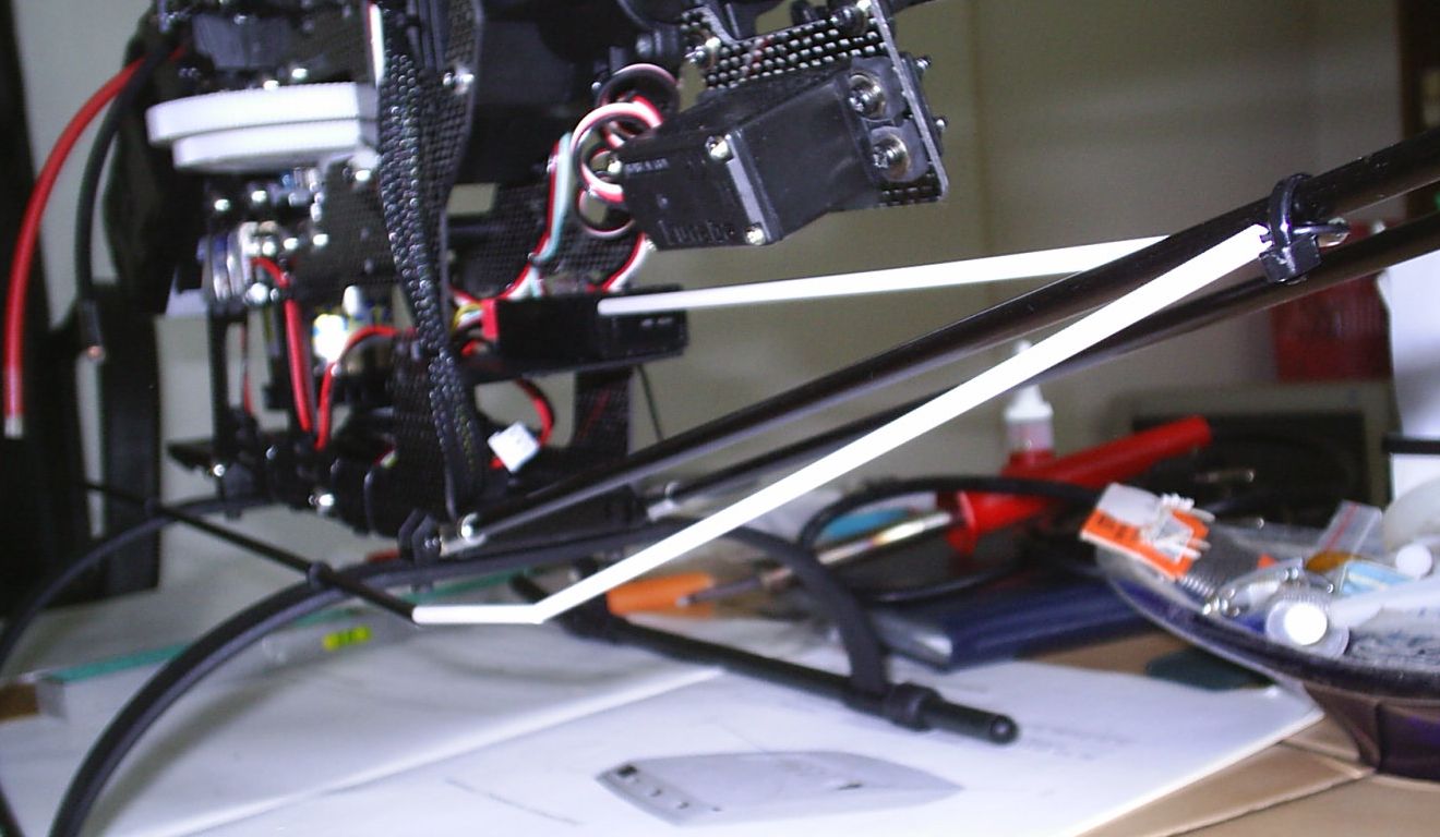

was sagt ihr zu der antennenverlegung?
kann man das so lassen?
wollte eigentlich auch in der runde legen um das chassis rum, hatte aber nicht das passende röhrchen.
wichtig ist mir nicht nur der empfang, sondern auch die optik.
also irgendwo baumeln lassen kommt nicht in frage. :wink:
(das weiße röhrchen wid später einheitlich weiß oder schwarz)
