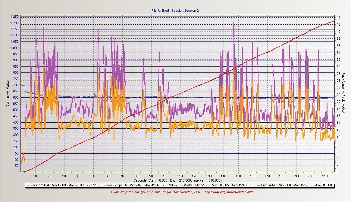

heute war Erstflug mit meinem neuen KORA 25-10W und JAZZ 80. Als Ritzel kam ein 18er zum Einsatz, das ergab bei 75% Öffnung am JAZZ mit meinen Kongpower 25C ca. 2600RPM. Der Motor wurde zwar gut warm aber nicht heiss, er scheint auch schön sparsam zu sein. 1250mah in 4min, also wenn man mal hochrechnet sichere 5,5min (1720mah) bei 2200mah Lipos. Leistung war für 3D Flug ok, ich hätte nur gerne noch mehr Drehzahl, 2800RPM bei 70% Regleröffnung fände ich optimal. Hier noch der Log dazu (-13 0 13 Pitch).

Das Log an sich sieht ja schon mal interessant aus. Leider fehlt die Drehzahl. War die denn halbwegs konstant? Mit nem 20er Ritzel und ca. 73% Regleröffnung solltest Du die 2800 locker haben. Aber warum überhaupt so hohe Drehzahlen? Mit 2600 ist man doch schon sehr gut unterwegs.

werde erstmal ein 19er bestellen und dann weiterschauen. Drehzahl fehlt ich weiss, muss erstmal die richtige Konfig finden, leider weiss ich auch nicht wieviele Pole der Motor hat. Die Drehzahl scheint er auf jedenfall gut durchzuziehen, wenn hier irgendwas schwächelt, dann sind es meine Kongpower Lipos. Leistung kann man nie genug haben deshalb 2800RPM :-) Evtl. reichen mir auch die 2700RPM aber dann Öffnung nicht höher als 70%. Morgen bekomme ich den Scorpion KV1000, mal schauen wie der so geht. Ich befürchte jedoch der macht mir zuviel Drehzahl.

Das mit den Polen lässt sich doch auszählen. Ich meine irgendwo was von 10 magnetischen Polen gelesen zu haben. Aber einfach mitloggen und mal die Hauptrotordrehzahl messen. Das Hauptzahnrad hat 97 Zähne und die Übersetzung kannst Du Dir dann ja auch ausrechnen. So kommst Du auf die Motordrehzahl und kannst dann die Magnete rückwärts ausrechnen. Beim nächsten Flug weißt Du dann die richtige Einstellung für den Logger.
Mit dem 19er Ritzel wird es aber eng mit Deiner Wunschdrehzahl. Wenn Du beim 18er mit 75% Regleröffnung 2600 am Kopf hattest, dann bekommst Du bei dem 19er bei der gleichen Regleröffnung auf ca. 2740 am Kopf bei 75% Regleröffnung. Bei 70% wirst Du dann eher bei 2560 landen.

Getriebeübersetzung etc. habe ich alles schon im Eagletree drin, mir fehlt nur noch die Anzahl der Pole und die kann ich ja dann wie du schon gesagt hast austesten.
