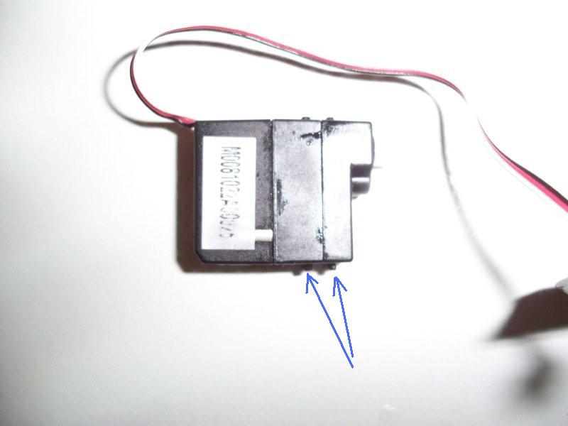

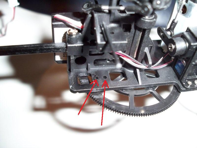

Wer kann mir mit dem Servotausch helfen ?

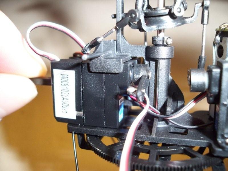

ich hab den Kleinen nicht, aber nach dem Foto zu urteilen, ist der obere Servohalter doch am Chassis angeschraubt(?)
Ich denke mal, wenn Du vorsichtig zu WErke gehst, bekommst Du recht schnell (und ohne Beschädigungne) heraus, wie die Servos befestigt sind.
Kleben schliesse ich mal aus, das scheint mir bei einem CP-Heli kein gangbarer Weg.

Ich habe mich getraut den kleinen zu heilen ! die hinteren Servos sind mittels jeweils 2 Stiften im Chassis eingeklippst. Siehe Bilder.

Mir stellt sich dann die Frage, wie man Fremdservos da unterbekommt?
Jan? Dominik? liegen da schon Erfahrungen vor?

Nee, fand die Servos eig auch okay, allein vom Gewicht her.seitwaerts hat geschrieben:Na, ist doch prima!
Grysze,
Volker
Geschwindigkeit und Weg reicht lockerst aus muss wenn man keinen Kunstflug fliegen will eher noch reduziert werden.

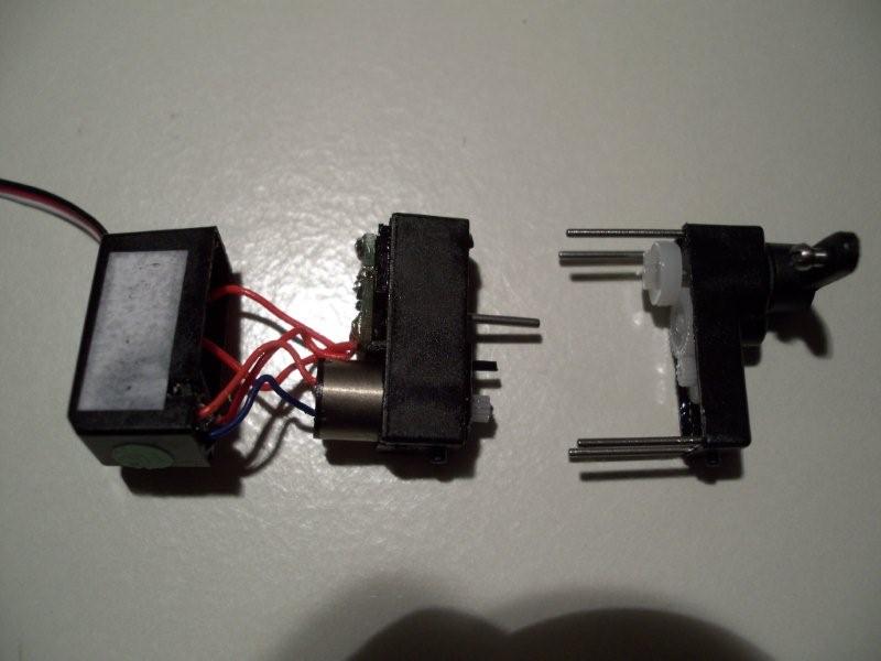

Das Problem ist nur dass diese kleine Stifte den Servo zusammen hält (Nicht zusammen geschraubt) Meine Getriebe ist wohl OK, das gehäuse hat Spiel bekommen und der Servomotor greift gar nicht mehr am Zahnrad oder nur bedingt.
Gibt es servo sonst dieser Baugröße zu kaufen ?

Servo Autopsie.

ist da die Welle für das erste Zahnrad nach dem Motorritzel weggedrückt, oder warum greift das nicht mehr?
Das wäre ja blöd. Da müsste man ja vermuten, dass der Kunstoff zu weich wäre(?) Oder hast Du die Servos evtl. ein klein wenig "misshandelt"?
Kann man diese langen Stifte durch Schrauben aus einem anderen Servo ersetzen, und damit das Gehäuse zusammenbringen?
Warten wir auf Jan und Dominik, vielleicht können die da mehr zu sagen.

wieso so umständlich .
Also die kleinen GWS IQ100 Servos sind wie viele andere einfach mit nem Stück Schrumpfschlauch "zugemacht"
http://www.a1-modellbau.de/media/080-100bb.jpg hier sieht man das schön

Mataschke, weil ich manchmal einfach nur um die Ecke denken kann

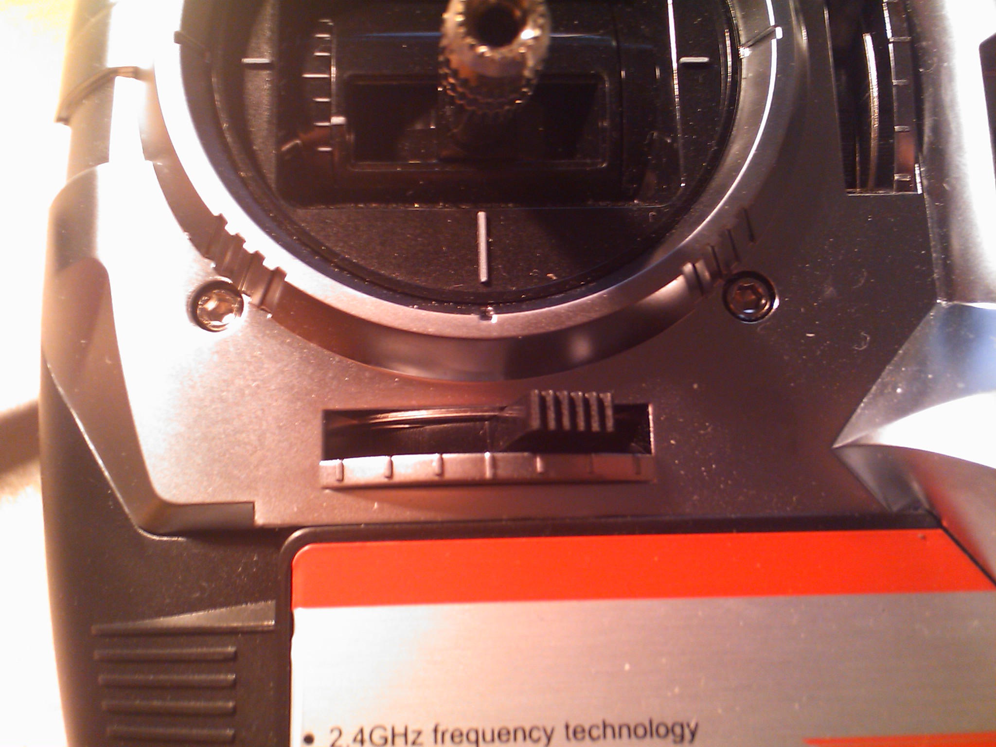

hat von euch denn schon irgendwer DIE perfekte Einstellung an der Funke herausgefunden?
In Werkseinstellung kommt das Heck bei ordentlich Pitch ja nicht wirklich mit.
Auch das passende Setting des Mix-Potis an der 4in1 wäre interessant.
Wenn ich Mix soweit aufdrehe, dass das Heck bei kräftig Pitch hält, dann bläst der Heckmotor im Schwebeflug so stark, dass ich da nicht mehr gegen antrimmen kann. Giertrimmung ist dann ganz nach links, aber der Heli dreht immer noch mit der Nase nach rechts.
So ist bei mir nicht daran zu denken, das Teil aufs Dach zu legen. Erst sollte das Heck stehen.
