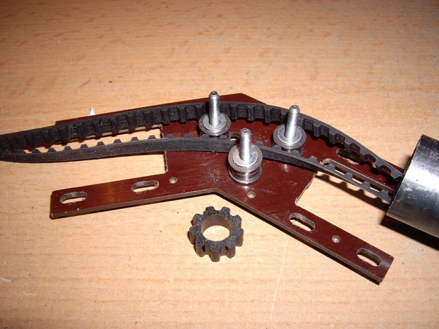

von Schlossgeist
Hallo Franz!
Hab ich da was aufgewühlt? Ich hab alles noch mal zerlegt und wie du siehst -es sind drei glatte Lagerrollen.
Werde das Zahnriemenrad vom Hechrotor probieren obs da hinein passt. So gefällt mir das ganze einfach auch nicht.

von fragos
Hallo Schlossgeist.
Ist ja super,dass du die Fotos gemacht hast.Werde jetzt meinen jetzt sicher zerlegen,
weil SO darf kein Zahnriemen laufen,mit den Zähnen über glatte Rollen.
So nen Sch...,und kostet 89.- plus Versand!!!!!!!!!!!!!!!!
Das Blöde ist ja nur,dass unten 2 Rollen sind,wo Zähne sein müssten.
Werde versuchen mit einer auszukommen,aber die MIT Zähnen.

von Schlossgeist
Hallo Tomjet!
Leider ist der gute Franz zu Bett gegangen und meldet sich nicht mehr.
Ich hab inzwischen noch einmal das Heckritzel herangenommen. Die Lager aus der Höherstellung passen exact in das Ritzel. Aber der Platz ist einfach zu gering.
Eventuell begnügt man sich mit einer Lagerrolle und eben dem Ritzel wobei man beide Komponenten im Gehäuse versetzt.

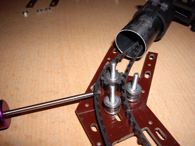

Mann könnte die vordere Rolle gegen das Zahnriemenrad tauschen, die obere Rolle belassen und die untere Rolle entfernen.
Ich hab es mal so zusammen geschraubt und von Hand den Riemen durchgezogen, müsste passen.
lg. Klaus

Verfasst: 28.07.2009 20:27:47
von Tomjet
Hallo Schlossgeist,
so wie ich das auf den Bildern erkennen kann sehe ich da kein Problem, wenn du die Bohrlöscher änderst und nur mit 2 Umlenkrollen arbeitest Sprich unten Ritzel ober Rolle dann Passt das
Gruss Tomjet

von fragos
Hallo IHR
@ Tomjet
Genau so hatte ich es mir auch vorgestellt,aber bis ich die richtigen Wellenmittelpunkte gefunden hatte,hats ein wenig gedauert.
Entweder läuft der Riemen im vorderen Rohr an oder im Oberen.Aber bei der fertigen Hochstellung müsste es so gehen mit einem Rad unten.Sollte das Rad zu gross sein,einfach das Chassis unten öffnen,und mit einer 3mm Schraube einen Abstandhalter machen.Wird man aber nicht brauchen.
