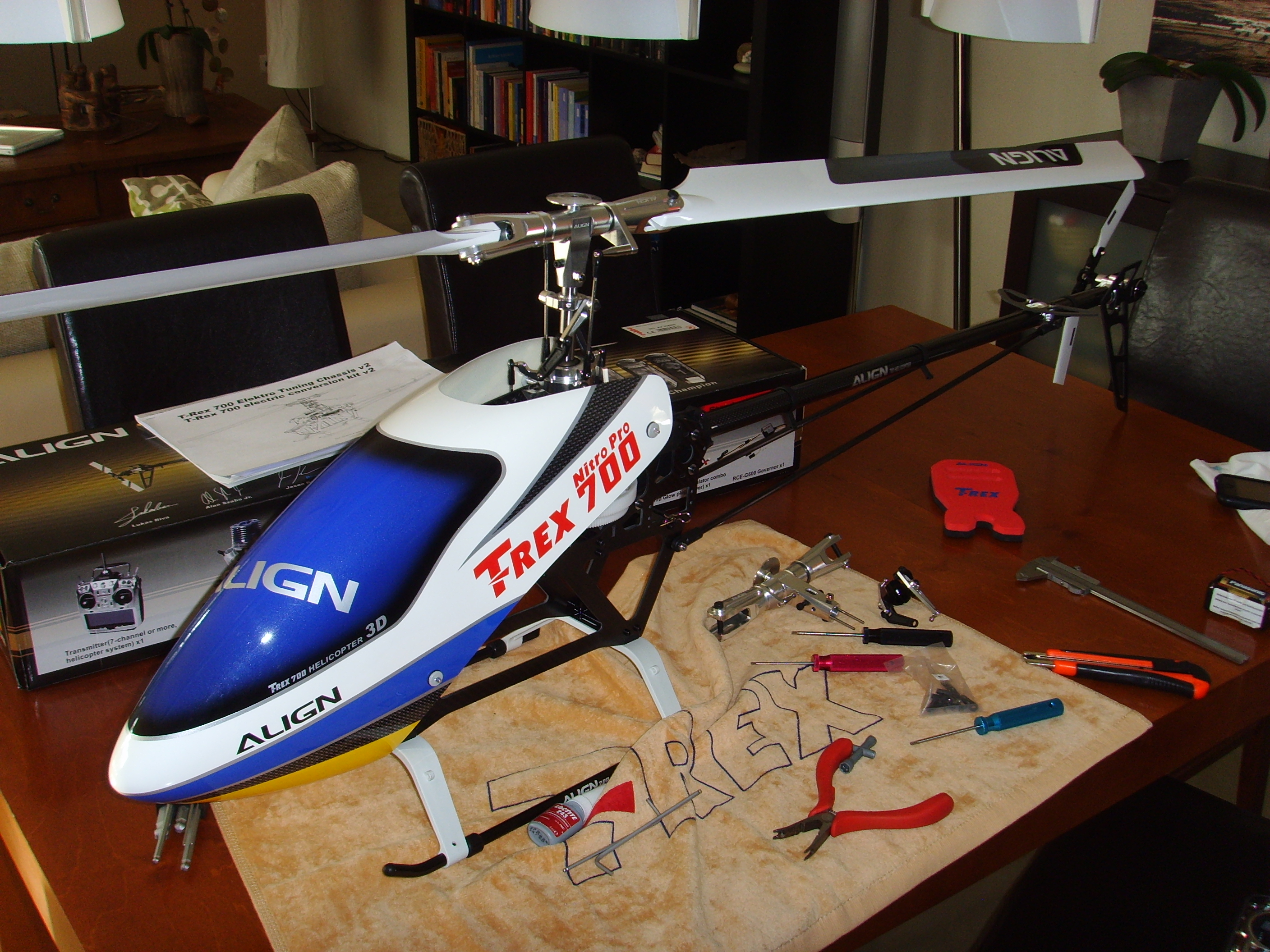

Könnten vielleicht ein Paar V2 User Bilder von der Kabelverlegung Posten bin mir nicht ganz sicher wie ich die Kabel am sinnvolsten verlegen soll der Empfänger soll jedenfalls nach Vorn.

hi Jens,
ich werde morgen fertig sein und stelle dann hier ein paar Bilder rein ! Den Empfänger habe ich auf die vom Kit übrigen Empfängerplatte gebracht und diese von eingeharzt :
hier schon einmal ein paar :
