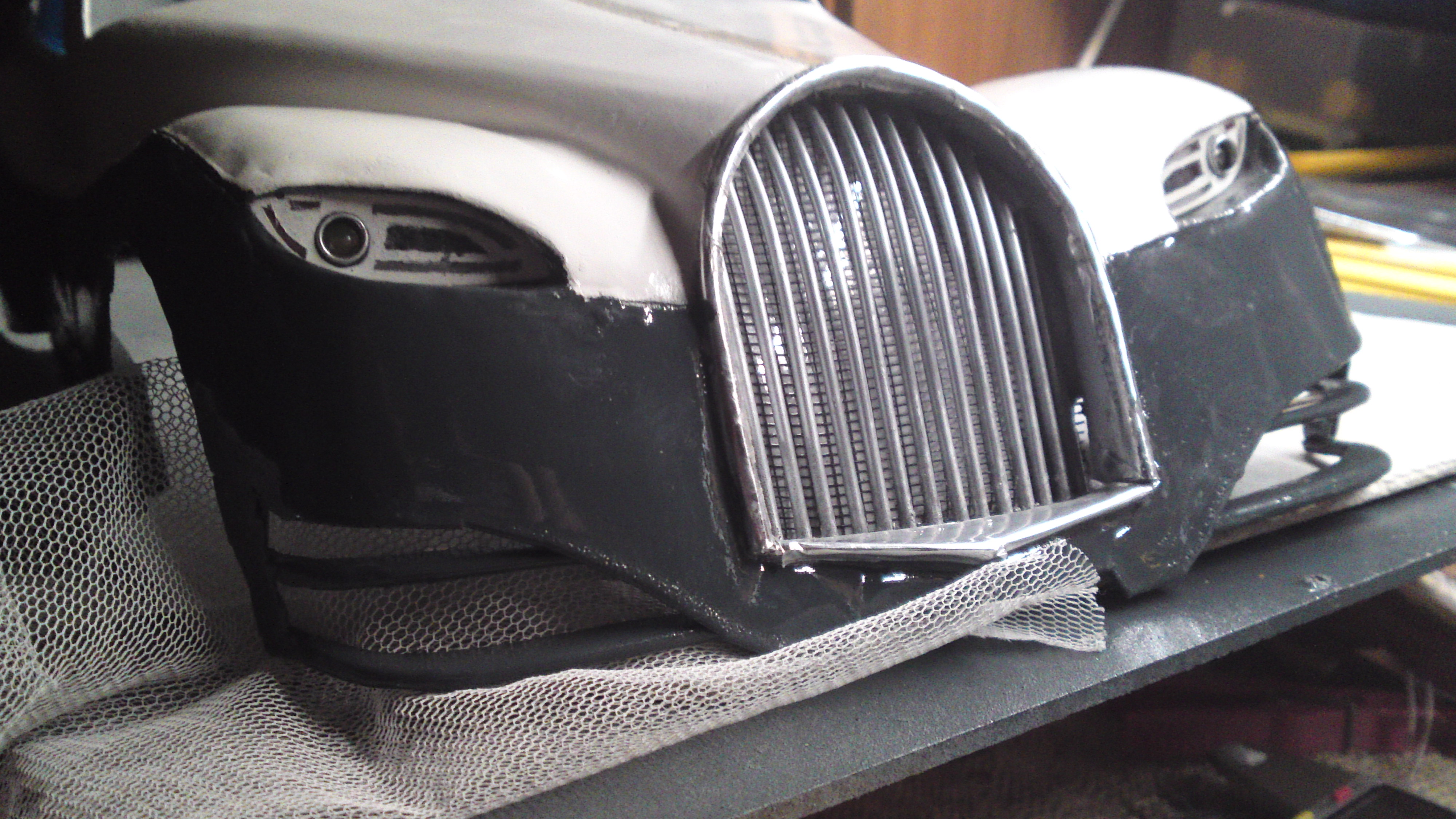

Die Augen passen saugend rein und das Fliegengitter findet auch seine Verwendung.

echt genial !

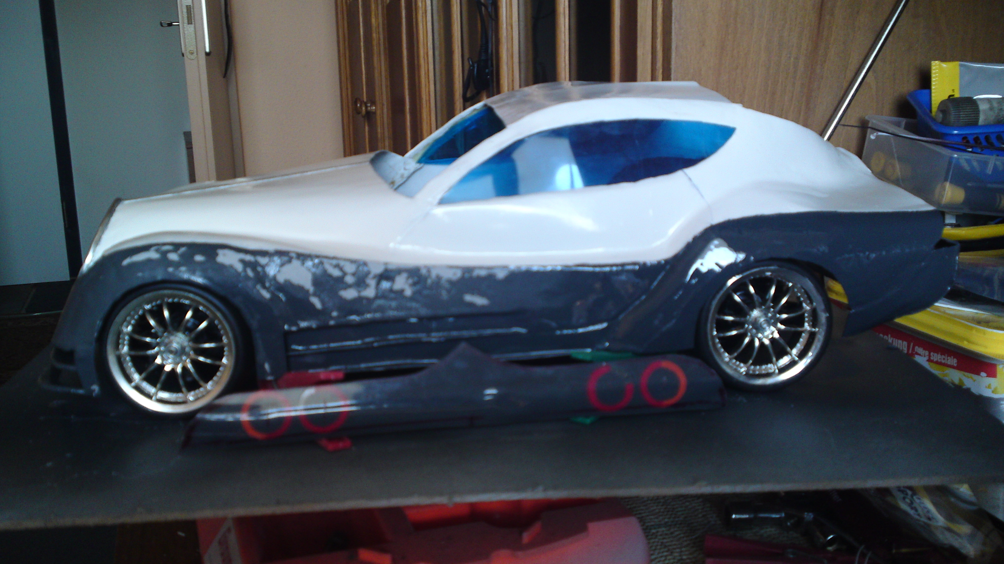

Das ist wohl wahr, aber Handarbeit macht ( gerade bi dem Maßstab ) auch die kleinen Unregelmäßigkeiten halt aus - daran erkennt man es eben. Ich finde es gar nicht schlimm, wenn so ein Modell hier und da noch eine Welle im Unterbau vom Lack hat, ne kleine Delle vom Blechformen oder dergleichen. Wenn ich es aalglatt haben will muß ich was industriell gefertigtes nehmen, aber dem fehlt der Charme der Handarbeit ;)

Erstmal höchsten Respekt vor dieser Fummel und Dengelarbeit!
Ich habe aber gedacht das vor dem Lackieren noch geschliffen und gespachtelt wird bis er wirklich a-glatt ist.

naja, dann wird es aber wirklich zur Sisiphus-Arbeit, wenn man sowas im Kundenauftrag macht und Geld keine Rolle spilet kann man auch entsprechend Zeit in das Finish setzen, dann würde man auch ne entsprechende HiGloss-Lackierung machen und das ganze abschließend polieren. Aber ich sag mal bei der Karosse sind da gut und gerne 10 - 15 h dann nur dafür fällig. ( ohne die Trockenzeiten gerechnet )

Auf Wunsch einer Person werde ich noch etwas schleifen bis das Blut kommt.Da das TT-01 Chassis nicht ganz gepasst hatte hab ich die hinteren Querlenker mal umgedreht.
Jetzt passt alles. :mrgreen:

Schleifen ist im Gange.
