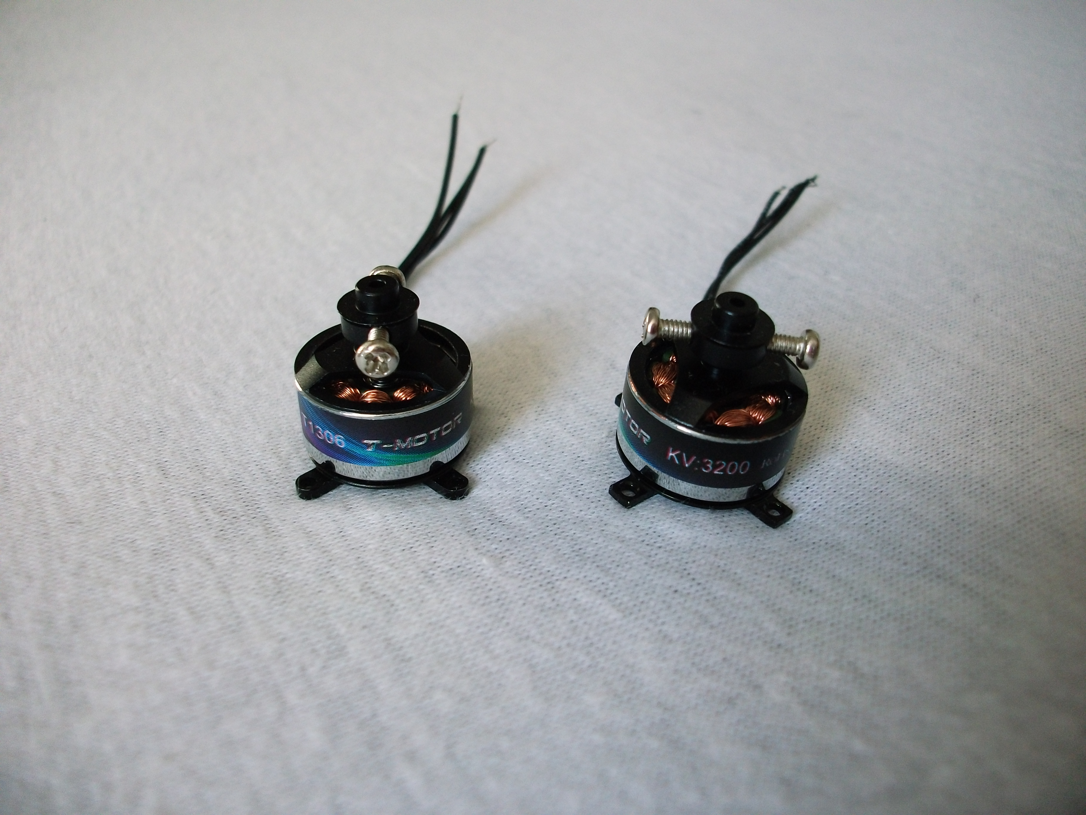

Der kleine Flydumini hat mich aufgrund der geringen Grösse und des integrierten PCB's irgendwie fasziniert (Muss wohl auch an Rosewhite's Website gelegen haben :) ). Daraufhin habe ich beschlossen, mir auch einen zuzulegen. Die Einkaufsliste umfasste neben dem Rahmen noch die 1306 T-Motor mit 3.200kV, Turnigy Plush 6A ESC, das obligatorische Arduino Pro Mini 5V sowie den MPU6050 von Flyduino.

Leider habe ich wohl jeweils zwei Motoren verschiedener "Produktionschargen" erhalten was bei einem Multicopter niemals optimal sein kann :x Augenscheinlich sind zwar nur die Grundplatten mit den Befestigungslöchern geändert worden, aber wer weiss, was im "inneren" passiert ist. Zudem weist einer der Motoren beim durchdrehen ein sehr starkes Rastmoment auf. Das kannte ich bisher nur von meinem Hacker Motor im SkyFighter. Die anderen drei lassen sich sehr leicht durchdrehen. Werd wohl noch mindestens 2 weitere Motoren bestellen müssen und hoffen, dass ich 4 gleichwertige Modelle zusammenbekomme.
Also vorerst keine Empfehlung meinerseits!
