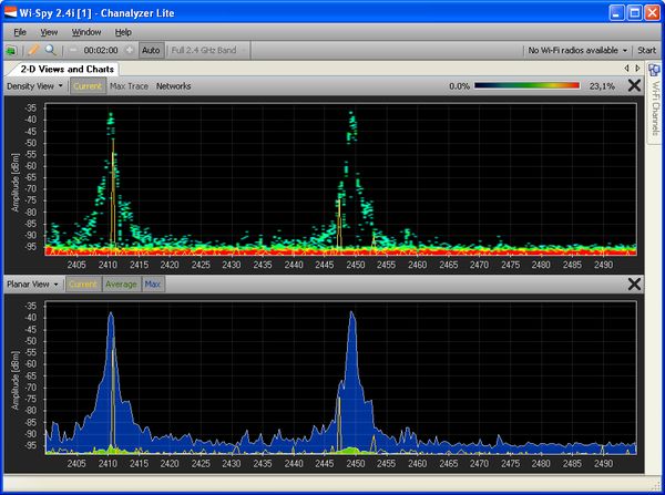

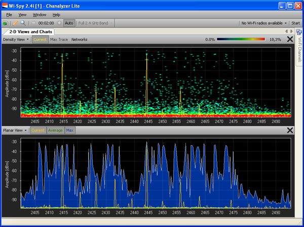

Spektrum ist schon ein eigenartiger Laden. :(
Neben so einigen anderen Dingen habe ich festgestellt, das meine geschlachtete DX5e zwar mit DSMX beschriftet ist, aber da das ominöse Bit3 nicht gesetzt ist, niemals ein DSMX Betrieb stattfinden wird. Es liegt aber nicht am verbauten HF-Teil, mit Bit3 gesetzt (in meiner PPM2SPEK Version) bindet es einwandfrei im DSMX Mode.
Das ist kein ehrlicher Zug gegenüber dem Kunden, da er nicht überprüfen kann ob DSM2 oder DSMX aktiv genutzt wird, da ein DSMX RX auch immer DSM2 kann.
Ob wirklich mit DSMX gearbeitet wird, überprüfe ich mit einem kleinen Spektrum Analyser, sicher ist sicher :D
Gruß Ingo
