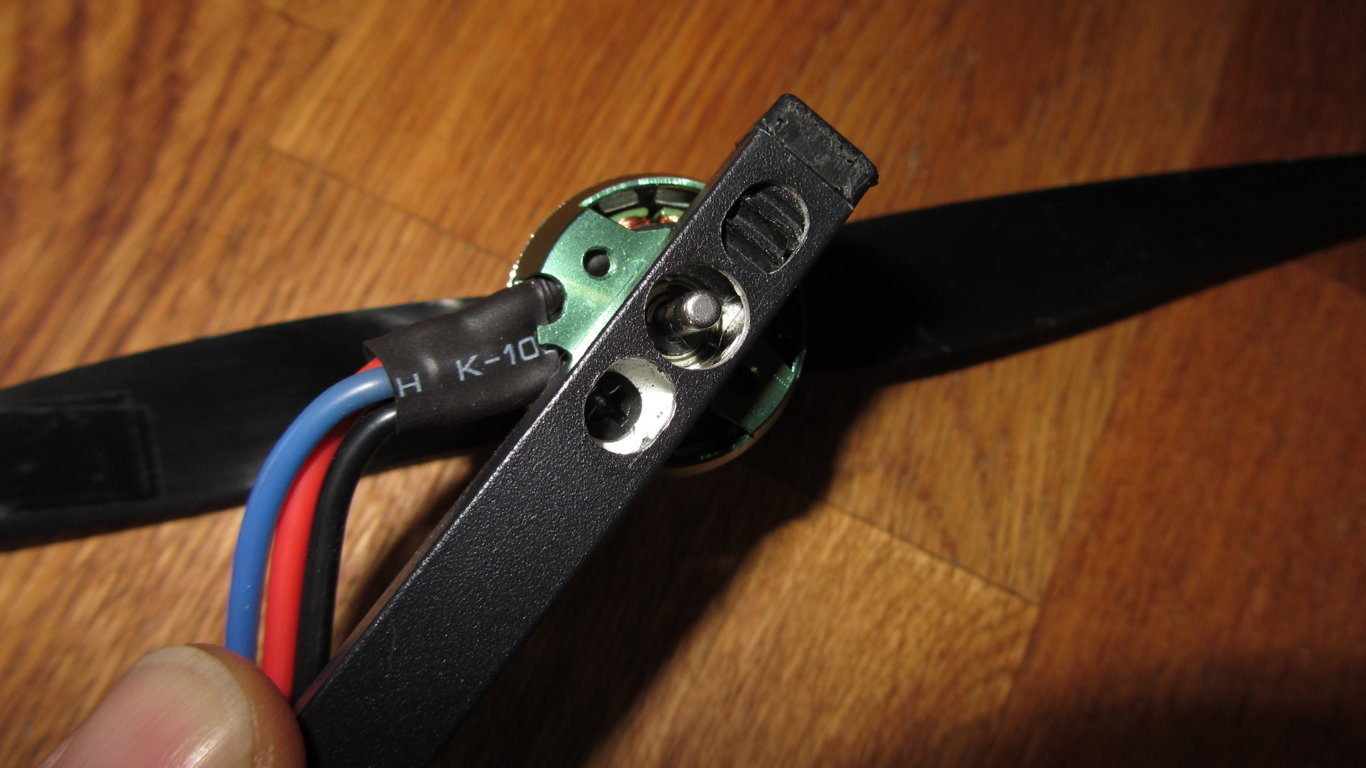

Mal eine andere Frage: Wie befestigt ihr denn die T Motoren vm Typ 4014 auf einen Aluträger.
Bei anderen Motoren habe ich immer so ein Achsenkreuz zur Montage.
Also, wie macht ihr das???????? :?:

Einfach so:
IMG_0128 (FILEminimizer).JPG (128.46 KiB) 2231 mal betrachtet
Wenn die Kabel gerade verlaufen sollen, gibt es z.B. http://www.schachti.net/?p=474

Das kannste aber nichit bei nem Panhead machen der 15" Latten antreibt - außerdem gibt das bei Alf nen Y-6 , die Motoren müssen also auf einer "Achse" sitzen.
Alf, laß dir am besten Carbonplatten fräsen für die Motoraufnahme, die kannst du dann am Rahmen verschrauben. Ist m.E. die sinnvollste Variante. Ich hab bei meinen Coptern bisher immer passende Träger beim Rahmen dabeigehabt, da du den Rahmen ja kpl. selber konstruierst kommst du dann an eigenen Motorträgern wohl kaum vorbei.
