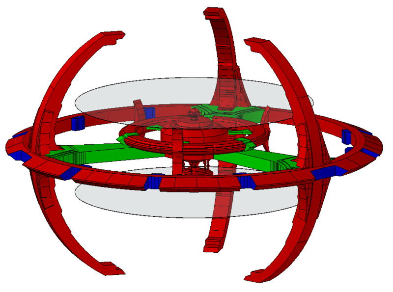

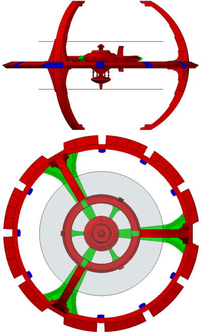

Bei der DS9 würde ich die drei Bögen aus einem Balsa-Kasten bauen, der in allen vier Ecken (eines Bogens) jeweils einen dünnen gebogenen Kohlestab hat. Dazu würde ich sparsam mit einzelnen Kohlerovings unter + und - 45° zur Bogenachse ein dünnes Netz um den Balsakasten wickeln.
Ich wollte mir mal die Dimensionen klar machen und hatte eben ca. eine Stunde Zeit, also habe ich mal Bildern im Netz geschaut und habe das AutoCAD angeschmissen...
Also meine Freundin gesehen hat, das ich nichts "produktives" mache, fragte sie nur salopp, und wo kommt der Rotor hin? :blackeye:
Aber das ist aus meiner Sicht DIE Idee für das Projekt. Gut es wäre kein klassischer Multi-Copter mehr, dafür gäbe es keine Probleme beim Gewicht, Steuerverhalten etc.
Was hälst du von der Idee, einen Doppelrotor zu bauen? Ähnlich wie ein Coax, jedoch nur ein Motor, zwei Taumelscheiben, ein paar Servos...
