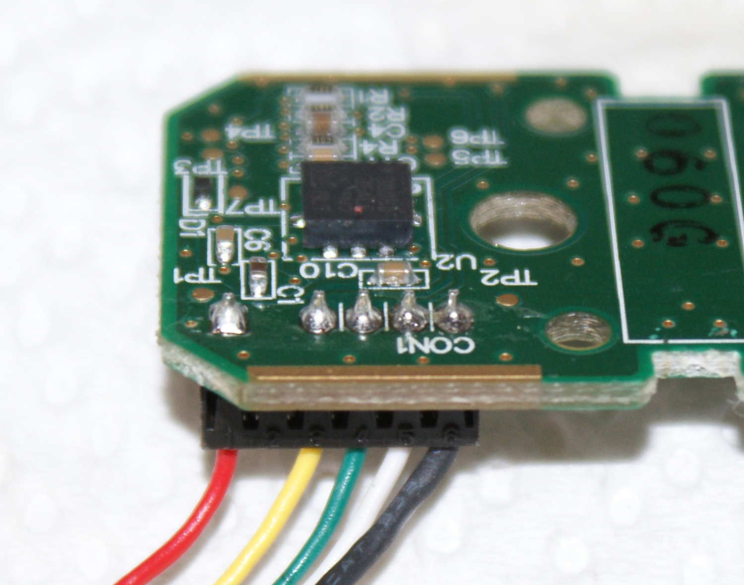

moin Jungs, auf diesem Bild: http://radio-commande.com/wp-content/up ... iring1.jpg
ist GND (Ground/Masse?) am NK auf dem 2. Pin von rechts,
bei dem den ich hier liegen habe ist Masse, also das was an die metallene aussenhaut der Stecker ging, der ganz rechte Pin und der 2. ist mit einem weissen Kabel belegt. Welcher ist denn nun GND? Weiss? oder schwarz?

#2335 Re: Der WII-Copter ( Selbstbau-Projekt )
Beitrag von Sundog »
http://radio-commande.com/wp-content/up ... g-v1.3.jpg
sehr gut beschieben wo welches kabel hin muss ;)

demnach ist auch der 2. Pin von rechts GND, also da wo bei meinem nicht allgemein - angeschlossen war.
OK, nehme ich das weisse für pin 6 am wm+.

@holger
es wär egal gewesen, beide kabel (weiß und schwarz) sollten GND sein. Das schwarze ist einfach nur die erdung für den metallstecker!

guro hat geschrieben:@holger
oh, prima! dann lass ich doch erstmal das schwarze dran! Danke!
