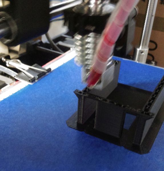

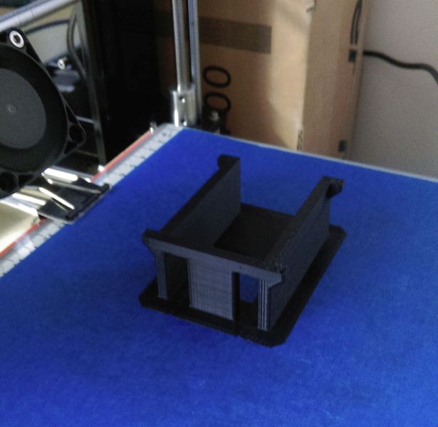

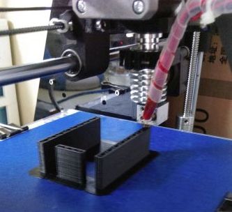

So, dann bin ich nochmal :albino:
Hier noch die, wie immer unscharfen, Bilder vom Bauteil :alien:
Der "Brim" um das Bauteil ist groß genug um entsprechende Haftung zu bekommen.
Es wächst.....
Es wächst.....
Teil 001.jpg (44.01 KiB) 1062 mal betrachtet
Auch das "Bridgen" der Verbindung der vorderen Teile hat gut geklappt.
Das "Bridgen" hat auch geklappt
Teil 01.jpg (67.25 KiB) 1062 mal betrachtet
Und nu ist es fertig gedruckt :mrgreen:
Fertig !!
Fertig !!
Teil 02.jpg (58.09 KiB) 1062 mal betrachtet

Danke für den Tip, aber ich denke ich habe mich da etwas falsch oder unglücklich ausgedrückt :(
Die Einstellung Druckbett/Düse passt schon 1a
Und "ansonsten" habe ich keinerlei Haftungsprobleme mit den Bauteilen.
Nur Speziell bei diesem (und wahrscheinlich noch kommenden) , weil eben meine konstruktive Auslegung echt unglücklich ist/war.
Hierbei spielten eben Konstruktion und "Reisebewegungen" des Druckers sehr gut zusammen, um das Teil zu vernichten....
Deshalb löste sich ja immer erst der rechte Arm, und kurz darauf auch das Mittelteil.
Die wirkliche Ursache war, wie schon geschrieben, nicht unbedingt nur ein Haftungsproblem, sondern eher die Reisebewegung des Druckkopfes.
Beim linken Arm hat ein neuer Layer immer "Hinten wo die Platte ist" angesetzt. Damit war das Teil für den "Schubser beim anfahren" stabil genug.
Beim rechten Arm hingegen kam der Kopf immer vorne an, und dann eben auch noch über/von der schmalen Seite.
Und je höher das Bauteil wurde, umso mehr ist der Hebelarm des "Schubsen" geworden.
Naja, und damit hat die Haftung bei dem schmalen Bauteil nicht halten können.
Ohne "zusätzlichen Brim" wäre eine Lösung gewesen, die Reisebewegung des Druckers so zu verändern, das der immer im hinteren Bereich angesetzt hätte, bei beiden Armen.
Und das Mittelteil IMMER von der Seite, statt 1 x Seite und dann 1x von hinten (deshalb löste sich das später, weil nur jeder 2te Layer eine unpassende Richtung hatte)
Ich weiß nicht ob das überhaupt so einzustellen geht, und wenn ja, war/bin ICH nicht in der Lage dazu :drunken:
Die andere Lösung war, das Teil so zu stabilisieren, das es die "Schubser" eben übersteht.
Somit ein "Brim" in 2 Layern Höhe und 10x drumherum.
Und das hat ja auch gut geklappt :alien:
