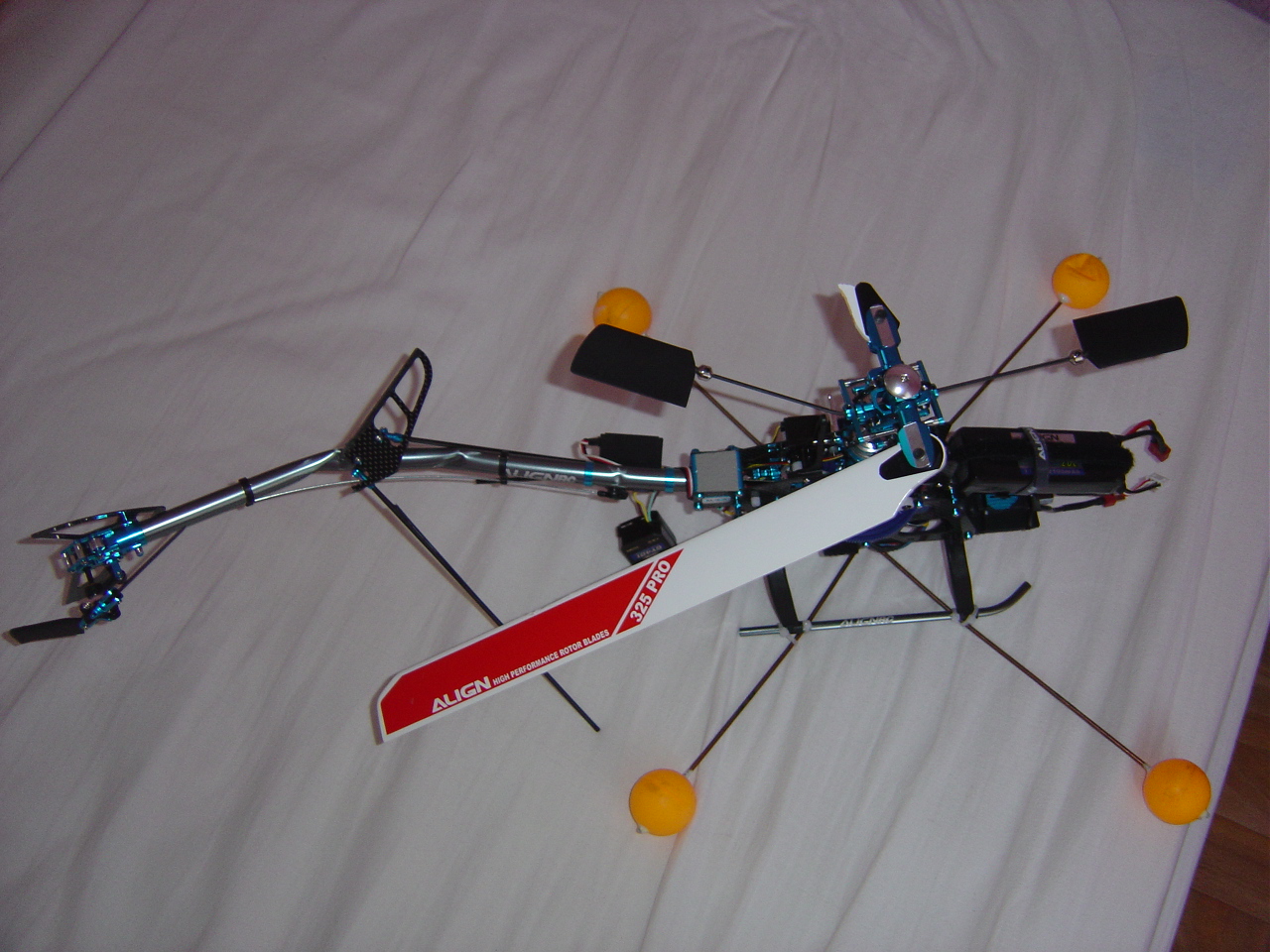

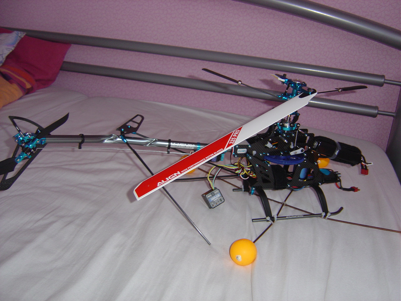

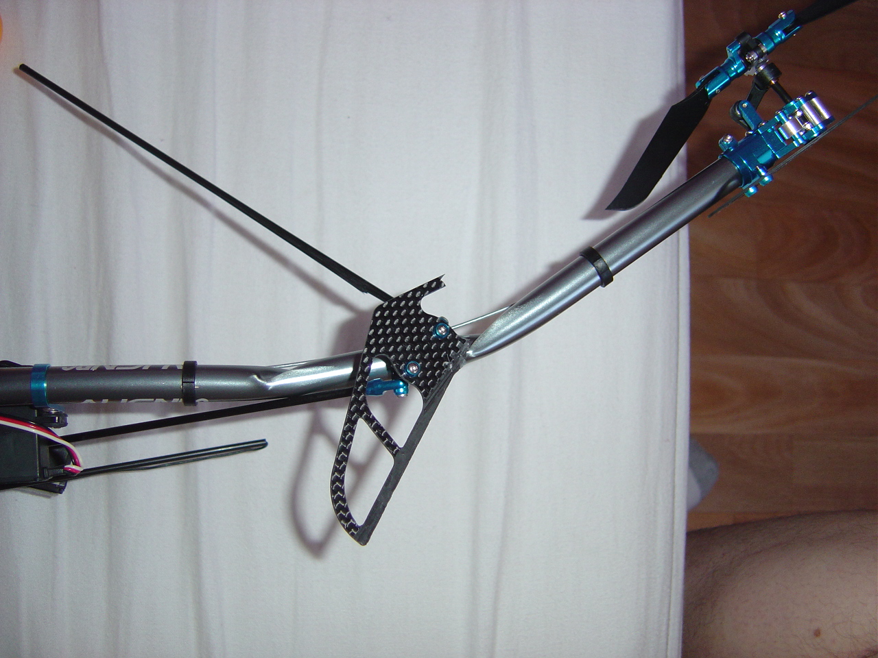

ich denke ihr könnt es euch denken vor einigen tagen erstflug und heute , ja genau erstcrash und ich denke schon vom feinsten. grober check
hauptzahnrad,hauptrotorwelle, padellstange, heckrohr,leitwerk,heckstreben,und fast hätte es den gyro erwischt oder besser gesagt es hat ihn erwischt nur sieht es so aus als ob er heile ist, hat keine einschlagsspur. ja ihr habt recht die rotorblätter sind natürlich auch in 10000000000000..... stücken. liebe helifreunde brauche jede menge mitleid aber dummheit wird bestraft war sehr windig und die unvernunft und die ungeduld , naja
ich glaube jetzt kann nicht mals der doc helfen?

autschn
Gyro würd ich aber auf jeden Fall einschicken und kontrollieren lassen!
Tut immer weh sowas. Ich drück dir die Daumen das du in Kürze wieder abheben kannst.

Das tut in der Sehle weh.
Ich hoffe du baust deinen Rex schnell wieder auf und
erinnerst dich dabei an das geile Gefühl nach deinem ersten Flug.
!!! DU HAST NICHT ANGEFANGEN UM AUFZUHÖREN !!!

danke, das ist echt ein s.... gefühl als ob man ein messer reingerahmt bekommt. mit dem gyro probiere ich erst mal so ,ah alles misst

Autsch........ schau bitte auch die Blattlagerwelle nach, die wird auch im A.... sein. Ebenso die Servogetriebe

Mein Beileid.
Kopf hoch, in 2 Stunden läuft er wieder.

Tut mir leid
Das wird aber wieder
Lass Dich nicht entmutigen
Gruß Doc Tom

Warum hattest Du den Thread vorhin schon mal eingestellt und dann wieder gelöscht??
Ich habe mir den Finger wundgeschrieben, um dann festzustellen, dass Dein Thread weg war
Dann nochmal die Kurzfassung!
Alles nicht so schlimm.
Du benötigst:
Heckrohr (im 2er Pack für ca. 12€ oder Carbon für 18€, welches langlebiger ist), Hauptzahnrad (3er Pack für ca. 8€), Blattlagerwelle (3er Pack für ein paar Euro), Blätter (die tun finanziell am meisten weh), Hauptrotorwelle (3er Pack ein paar Euro), Meterware Carbohnstab für die Heckstrebe (0,50€), Paddelstange gerade biegen und neue als Ersatz bestellen (2er Pack für ein paar Euro, ACHTUNG: die 220er Länge bestellen!!), Höhenleitwerk...
...UND...
...Hoffnung, dass der Kreisel ok ist!
Kosten (ohne Kreisel) unter 50€ und Du kannst nochmal 2-3 mal crashen.
Also, genaue Schadensbilanz machen (nicht, dass nachher was fehlt), bestellen und sich dann freuen, dass der Kleine wieder wie neu fliegt).
Nicht den Kopf hängen lassen, dass wird wieder...beim Erstenmal tut es noch weh
Didi, der das Gefühl auch von Früher kennt

hallo und als erstes DANKE euch allen. ihr habt recht,ist bestimmt nicht das erste mal und es tut halt beim ersten mal wirklich hammer weh, aber muss mich darauf einstellen das es noch öfter kommen wird aber es wohl immer selterner wird.
HABE NICHT ANGEFANGEN UM AUFZUHÖREN !!!
ihr seid echt spitze leute!!!!
melde mich wenn er wieder LUPT !
ah noch eine frage und zwar denkt ihr ich könnte ihn mal kurz an den lipo anstecken um zu gucken ob die servos funktionieren???

Gyro zu robbe einschicken macht nur Sinn, wenn du den Aufkleber drauf hast, sonst kannst du dir das sparen und gleich einen neuen kaufen.adnelas hat geschrieben: mit dem gyro probiere ich erst mal so
