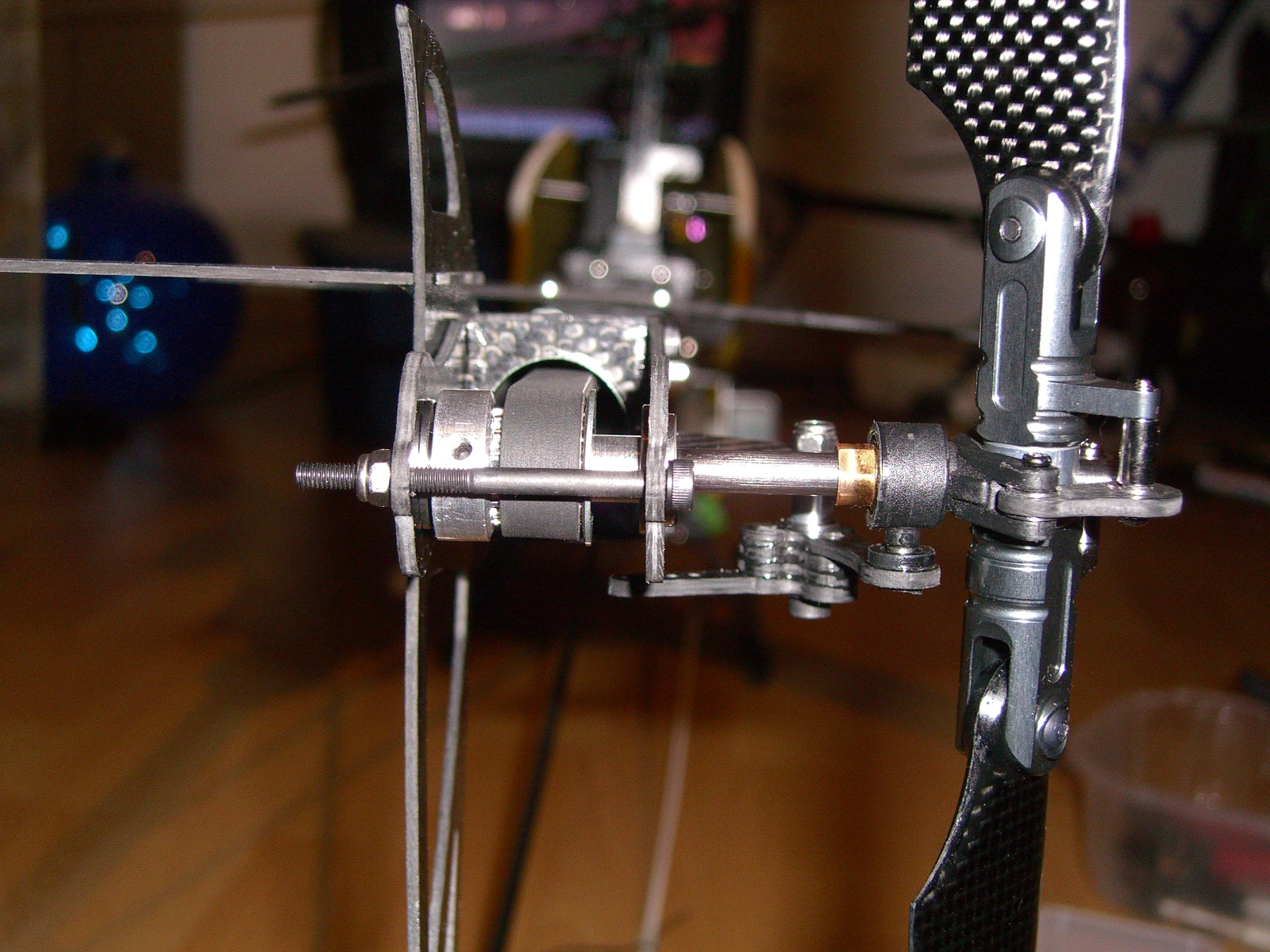

#249
Ich bin gespannt ob sich der "große" Rex da genau wie der "kleine" verhältNun geht die Flugerprobung weiter.
Wieviel Heckpitch max und so weiter.
Nur so zusammengesteckt:
- CIMG3848.JPG (1.04 MiB) 321 mal betrachtet
Basti
Elektronen sind rot!!!

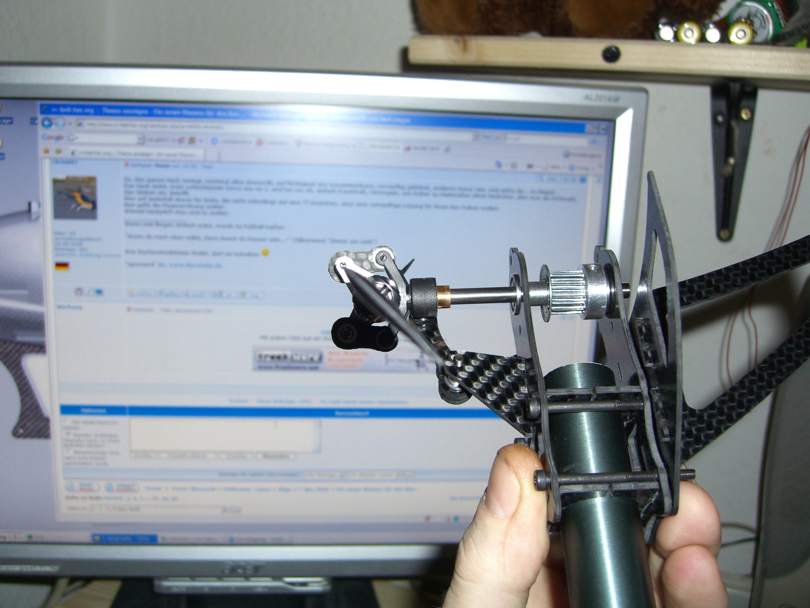

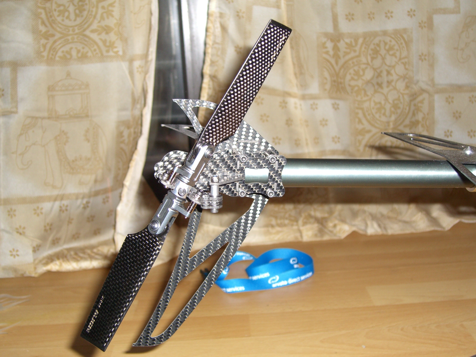

#251
Etwas kleben und schauben später.. Perfekt

#252
Mach doch mal die Schraube hinten kurz!
Das sieht doch sch..... aus!
Nebenbeibemerkt ist der Anstellwinkel der Heckrotorblätter viel zu groß!
Damit erreicht man keinen Schub mehr auf dem Heck!
Chris
Chris

#255
Sir jawol Sir! Wenn ich die Welle passend kürze und alles eingestellt istMach doch mal die Schraube hinten kurz!
Was den Anstellwinkel angeht mach Dir mal keine Gedanken, ich weiß in etwa was ich da treibe.. Oder sagen wir so, ich hab zur Theorie auch Praxis.
Basti
