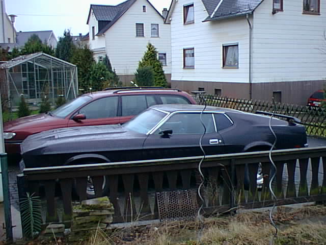

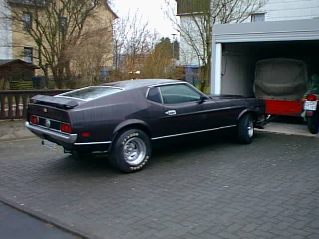

@Steffen : ich hab shcon immer Geschmack für schöne Autos gehabt. Der w126 hat mir lange Zeit gut gefallen, hat aber ganz schön geschluckt. Das hat sich selbst mein v70 mit Heico-Tuning auf 250 PS bei Vollgas nicht durchgezogen. Außerdem weißt du ja das neben meinem Auto auch noch ein vernünftiges in der Garage steht ( SLK 280 3.0 ). Und mein 71er Mach I wäre heute noch meiner, hätte ich ihn nicht auf der Heuchelheimer Abfahrt im Mai 2000 wegen Wildwechsel bei Regen in der 270° Kehre in die Leitplanke gesetzt hätte. Das war noch wirklich , richtig "Auto" - dem trauer ich heut noch nach. Damals hatte ich beruflich noch nen B-Omega Caravan, der war richtig klein wenn die nebeneinander standen.

Crizz hat geschrieben:richtig "Auto" - dem trauer ich heut
Ich kann dir den ja nachbauen.
#247 Re: Baubericht Eva GT aus Blech 1:10
ne lassmal im moment, sonst krieg ich die Scheidungspapiere in die Hand gedrückt ;)
