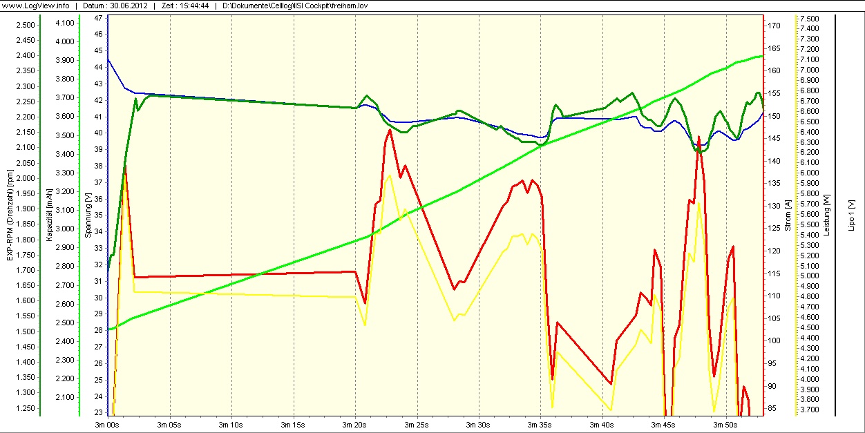

Wie ich die 12S 4800er in den Goblin reinbekomme, zeige ich heute Abend mit einem Photo.
Blähen ist kein Problem, da sie nicht blähen
... ne Spaß beiseite, ich habe sie hochkant drin und es geht gut rein. Man muss nur eine Kleinigkeit am Goblin ändern, das zeige ich dann heute Abend mit.
War gerade Fliegen und habe nachdem ich 4500 mAh verbraten habe mit 62 Grad runtergekommen. War etwas grenzwertig, aber die Meinung aller anwesenden war ... DER ist schnell ^^
Drift hatte ich nach dem Flug 5 mV nur gleich laden wäre nicht drin gewesen. Wobei wir momentan gerade 33 Grad im Schatten haben.
Grüße,
PS: soll ich das Bild erklären? Ich denke ich brauch nicht sagen, was ich mit meinem Goblin über 30 Sekunden gemacht habe
Das ganze von der 1450er Drehzahl hoch auf die 2300er.

@Daniel : da haste es ihm heute aber mal tüchtig gegeben - das ist natürlich schon Limit, bei 4500 mAh 62° - das ist im Betrieb schon die Spezifikationen mehr als ausgenutzt

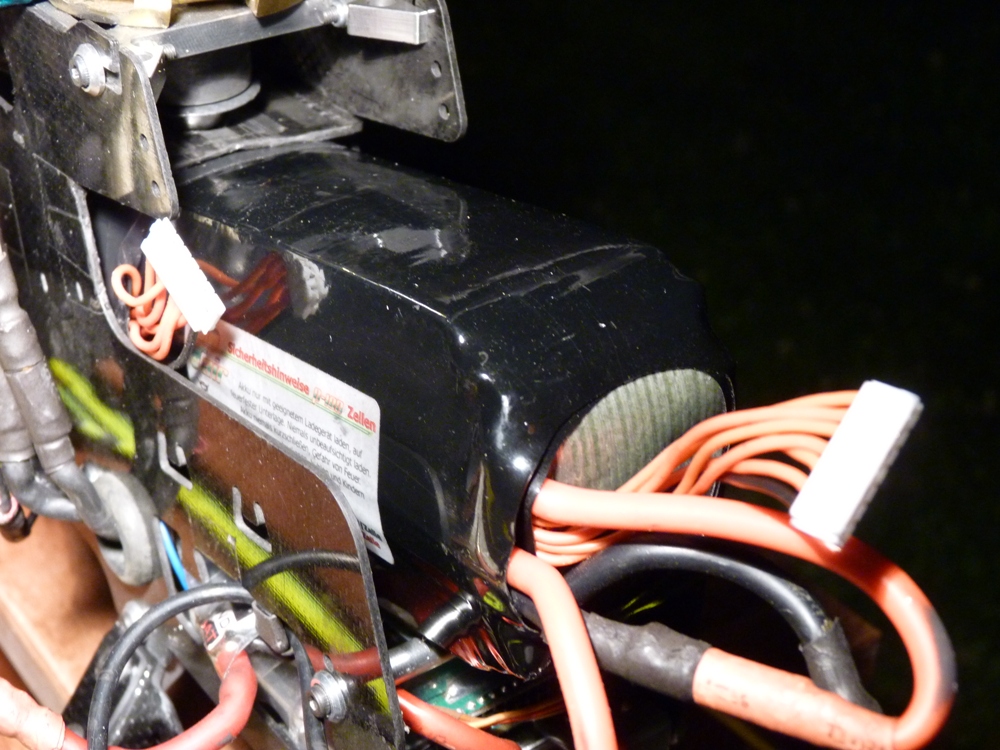

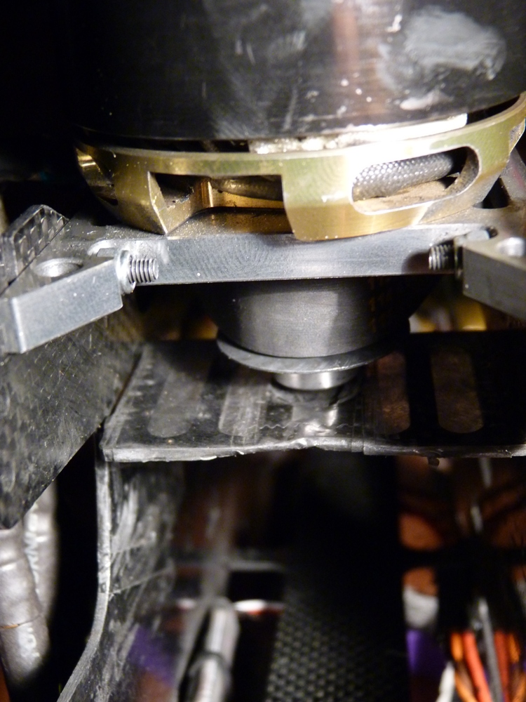

Hier die Bilder. Man sieht, dass ich nur etwas die Motorschutzplatte mit dem Dremel "beschnitten" habe

Da merkst du es wenigstens sofort wenn der Akku ein bisschen gebläht ist.
Kann es sein, dass die Riemenscheibe schonmal an der Platte geschliffen hat? Sieht irgendwie so aus.
Bei den Bildern habe ich doch weniger Bedenken den Akku flach in den Akkuschacht vom Diabolo zu stecken, dann kommt der Schwerpunkt etwas höher...
Gruß Stefan

Ja, hat geschliffen. Ist aber egal.

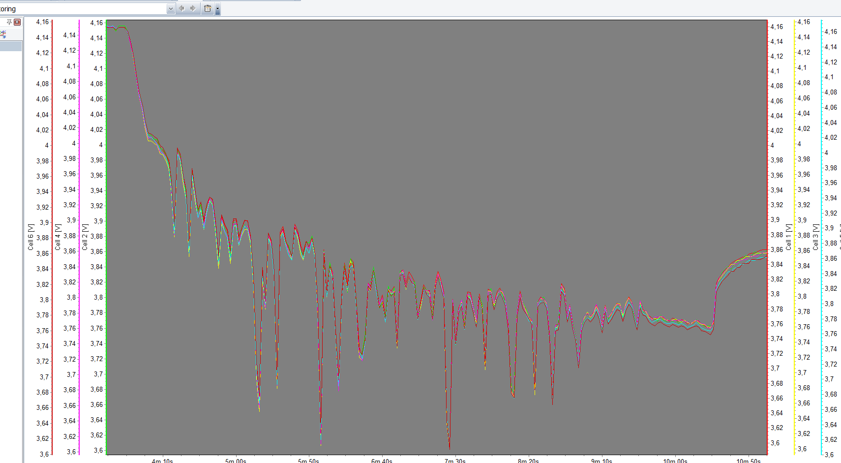

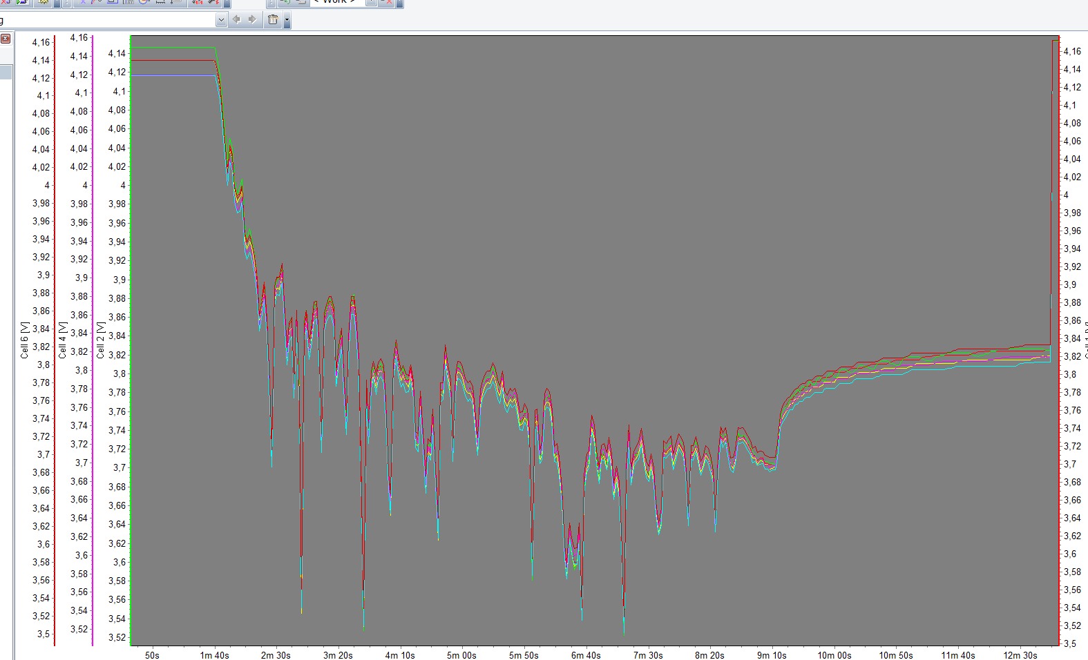

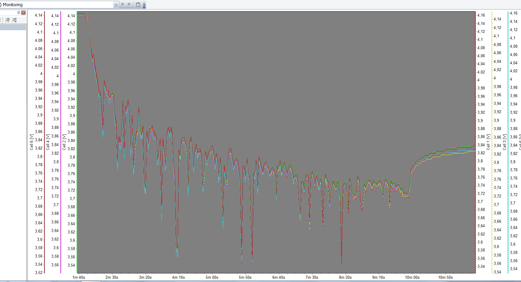

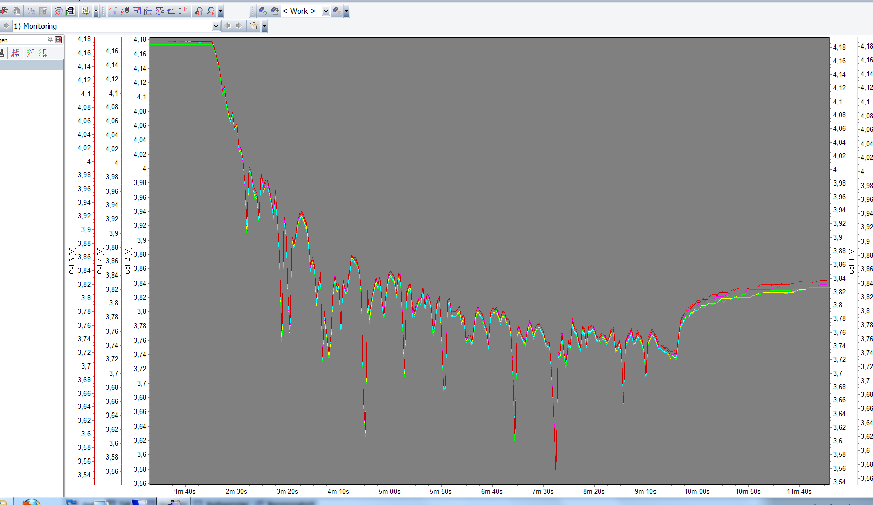

Chris hat Recht war in meinem Fall meine Ladegeräte und der betreffende Akku "P-Ion 02". Jetzt lade ich mit dem einem Lader im LiIonMode mit 8,2A bis 24,6V. Dannach mit den andere Lader im LipoMode mit 3,5A und Balancing, genau 10 Minuten dann schaltet der Lader aus. Durch die Ladeschlusseinstellung am Lader auf 10 Minuten ist dann die Spannung der P-Ion auf 4,16 bis 4,18V/Zelle das klappt prima und die Zellen können nicht überladen werden.
Anbei nochmal Bilder vom loggen via CellLog 8S, im Logo 500, Peaks bis 145A bei 1800U/min. Ich kann 8 Minuten mit den Packs fliegen und die Akkus brechen auf 20,1V ein bei 3500mAh Entnahme.
Akku P-Ion 01 und 02 haben 47 Zyklen
Akku P-Ion 03 und 04 haben 30 Zyklen

- P-Ion 04 6S 4800er
- P-Ion 04 04-07-12.PNG (119.92 KiB) 1581 mal betrachtet
- P-Ion 03 6S 4800er
- P-Ion 03 04-07-12.PNG (133.42 KiB) 1581 mal betrachtet
- P-Ion 02 6S 4800er
- P-Ion 02 03-07-12.PNG (107.59 KiB) 1581 mal betrachtet
- P-Ion 01 6S 4800er
- P-Ion 01 03-07-12.PNG (151.14 KiB) 1581 mal betrachtet
