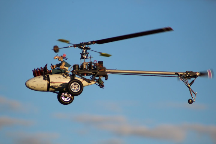

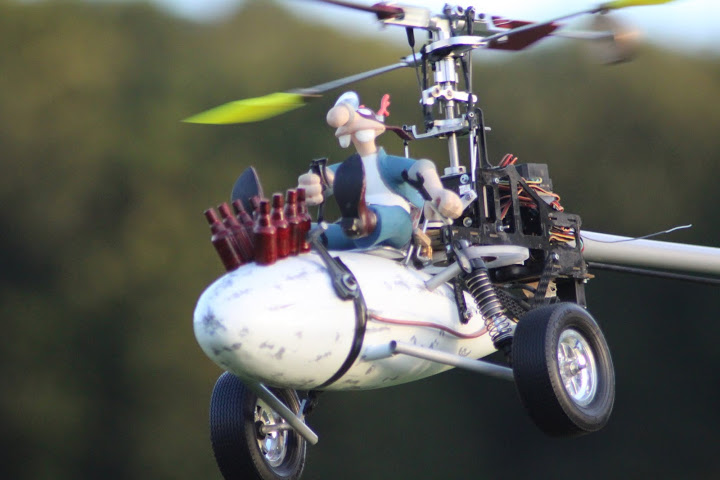

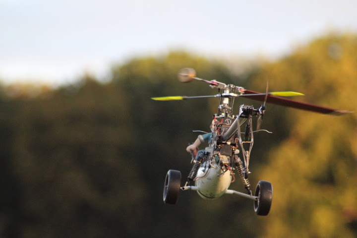

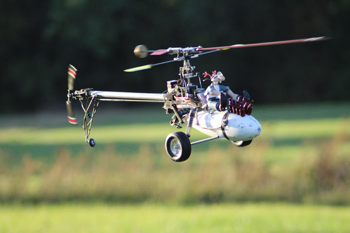

Bei Werner geht es fleissig weiter.
Auf dem Kemnater Sonder-Stammtisch im Sommer musste er ja leider am Boden bleiben, weil er scheinbar die Drehzahl nicht schaffte.
Ich hatte in der Nacht vor der Veranstaltung aufgrund einer fachmännisch von mir vorgenommenen Verpolung den Regler tauschen müssen :roll: :oops: :oops:
(den Gestank dürft ihr euch an dieser Stelle einfach mal vorstellen)
Der neu verbaute Regler ist ebenfalls ein ICE 50, aber eine ältere Hardwareversion. Und irgendwie kam der Hobel damit nicht auf Drehzahl.
Da der Regler bereits auf den Sender eingelernt war, habe ich das einfach nicht verstanden. Schlussendlich wurde dann der 3s 5800 gegen einen 4s 3300 getauscht (ergibt einen geringfügigen Gewichtsvorteil), und die Drehzahlen passten.

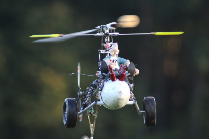

Auf dem Schwäbischen Sonder-Stammtisch bei Metzingen flog er dann endlich.
Es gibt davon ein kurzes Video (von Bronxx):
Wie sprach Werner mal: "Ich fahre Horex, weil mir vom BMW fahren immer so schlecht wird."
(wie sich hinterher herausstellte, war eines der Paddel leicht verdreht, und induzierte Vibrationen)
Und ein paar Photos (vielen Dank an Alex B. hierfür!)
Die Tanknase war noch provisorisch mit Tape befestigt, Werner mit einem Schnürsenkel an den Sitz gefesselt.

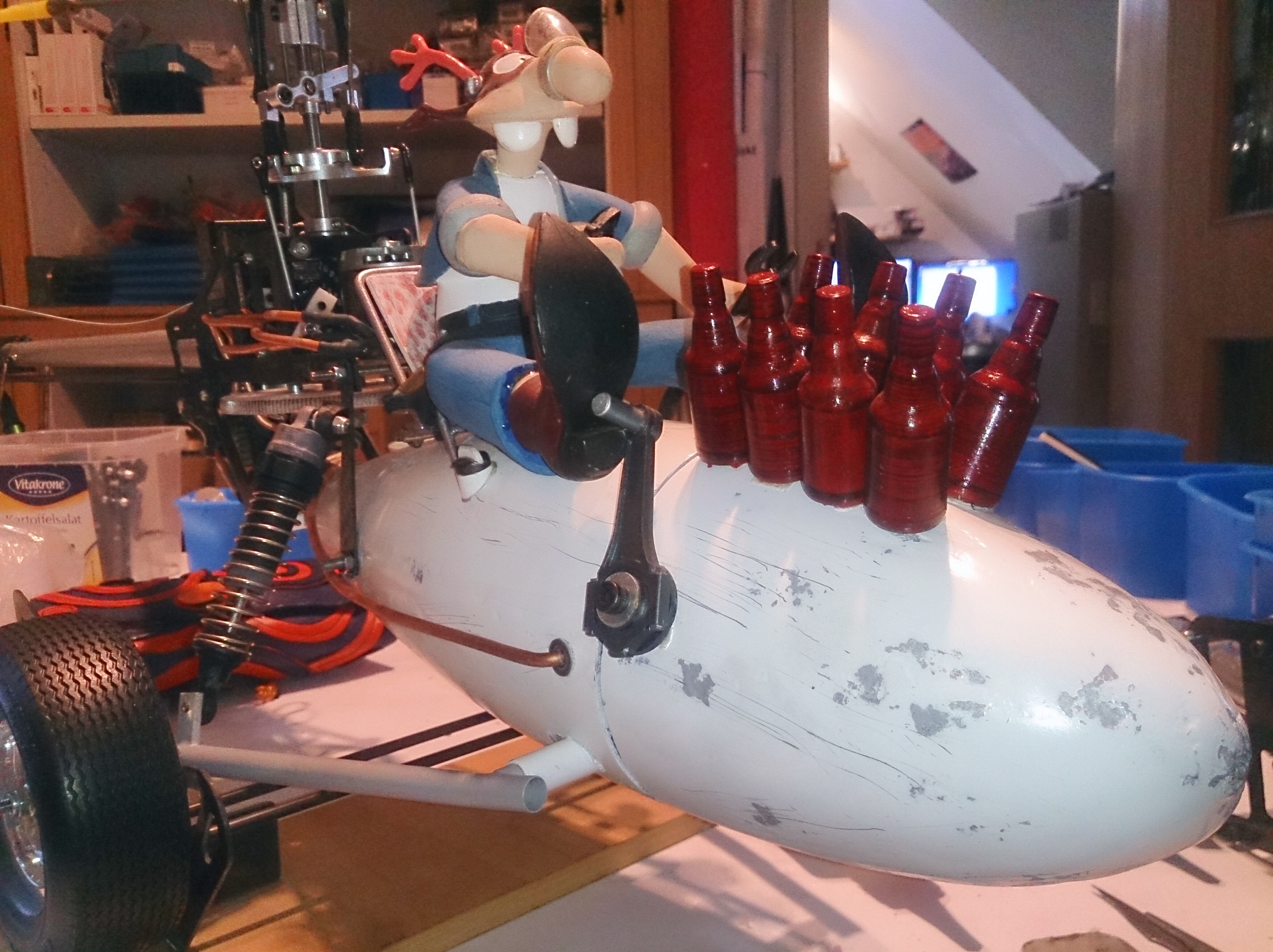

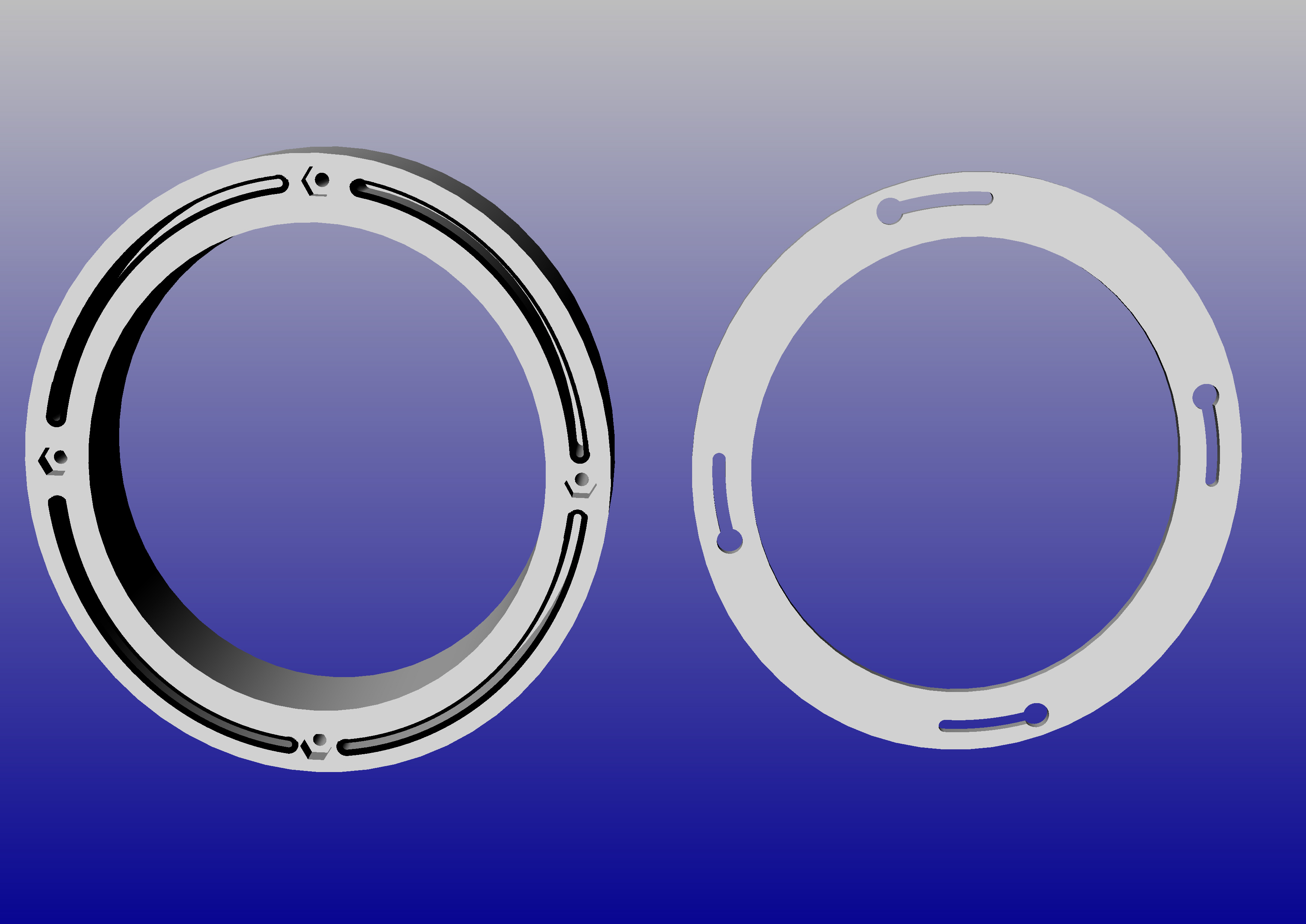

Mittlerweile ist eine Lösung für den Verschluss der Tanknase gefunden und gezeichnet.
Zwei Ringe mit einem Bajonettverschluss.
Verschluss_Tankhülle V1-2.jpg (804.99 KiB) 3097 mal betrachtet
Als Nächstes wird der Klappstuhl nochmal überarbeitet. Werner sitzt da doch etwas unbequem.
Und dann wird endlich die Bölkstoffzapfanlage vervollständigt. :drunken:

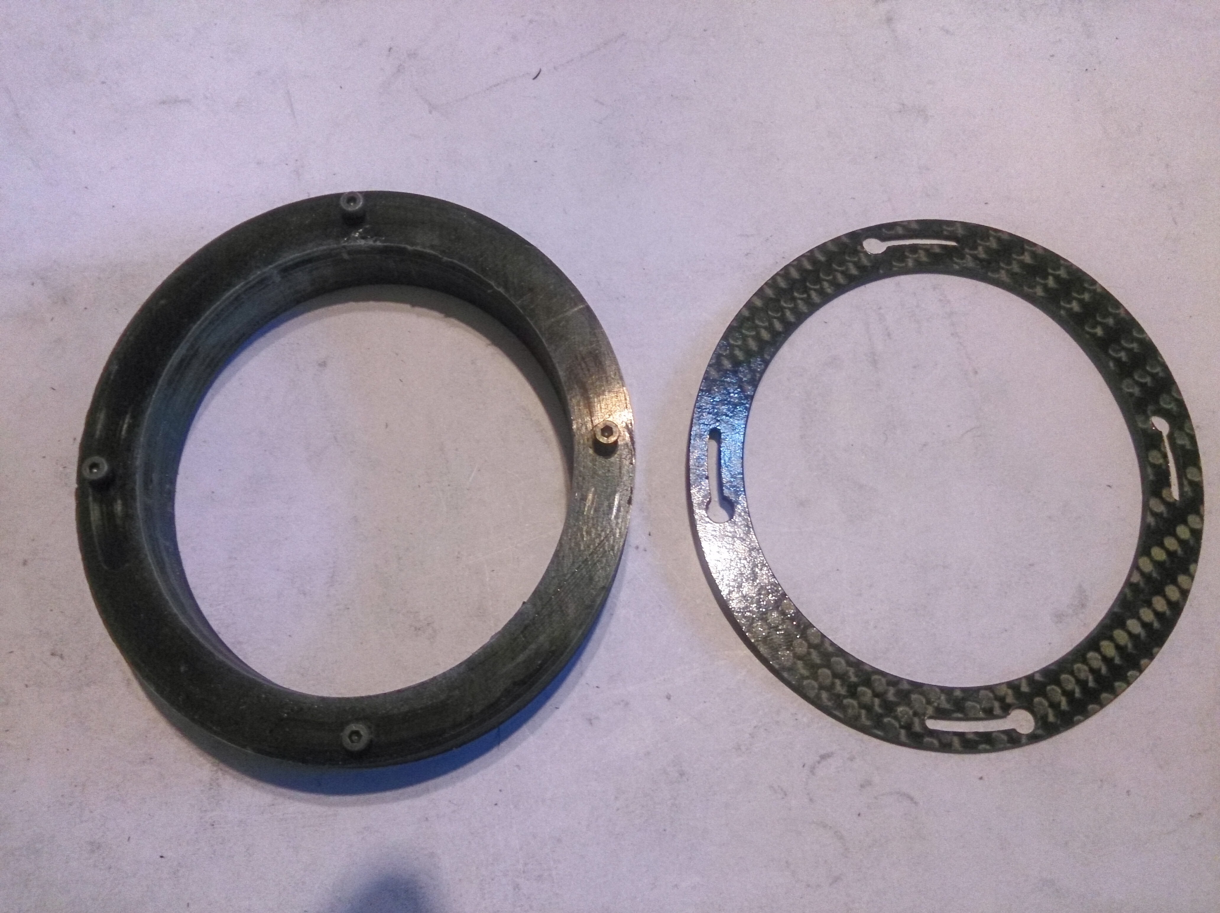

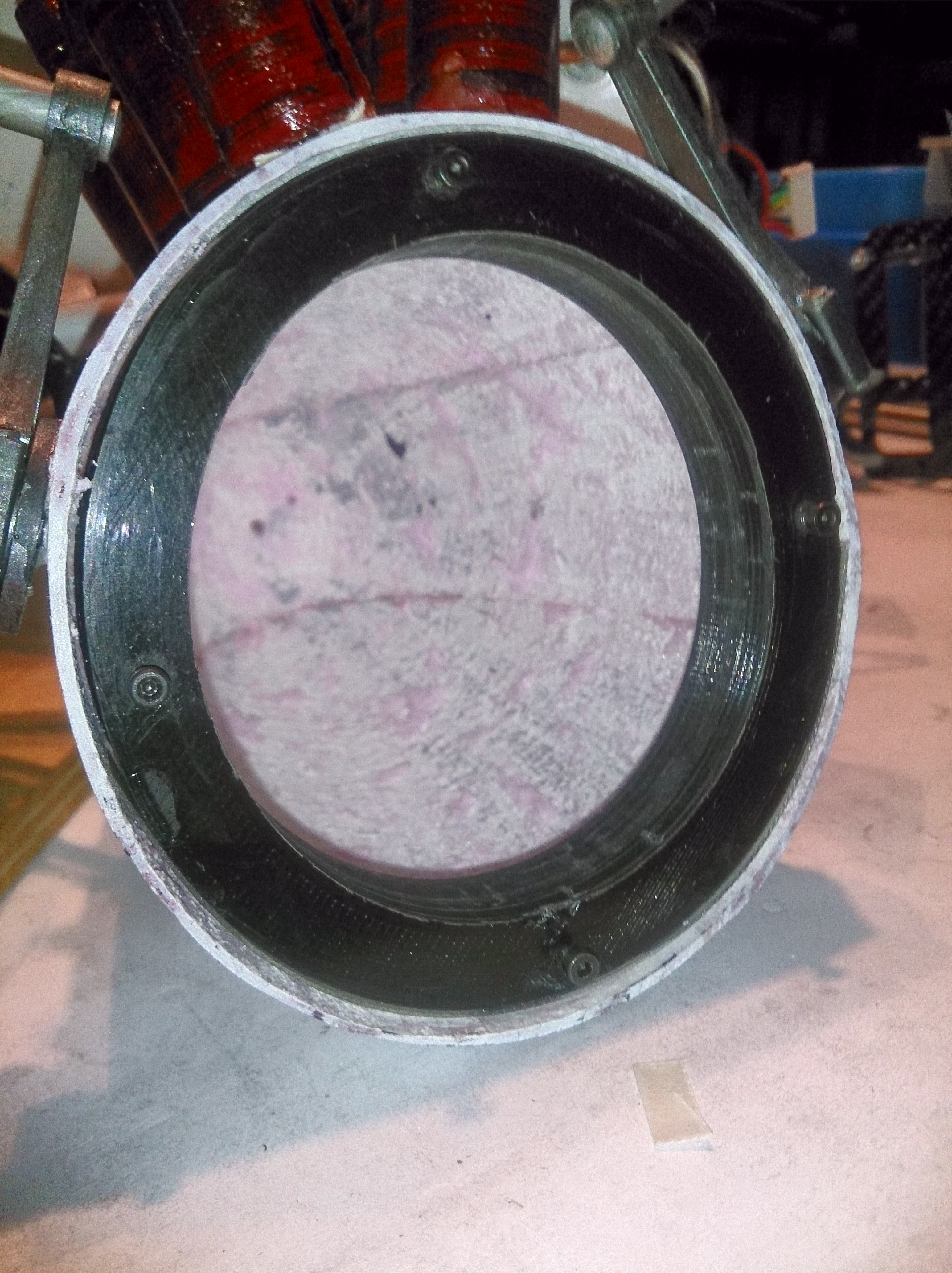

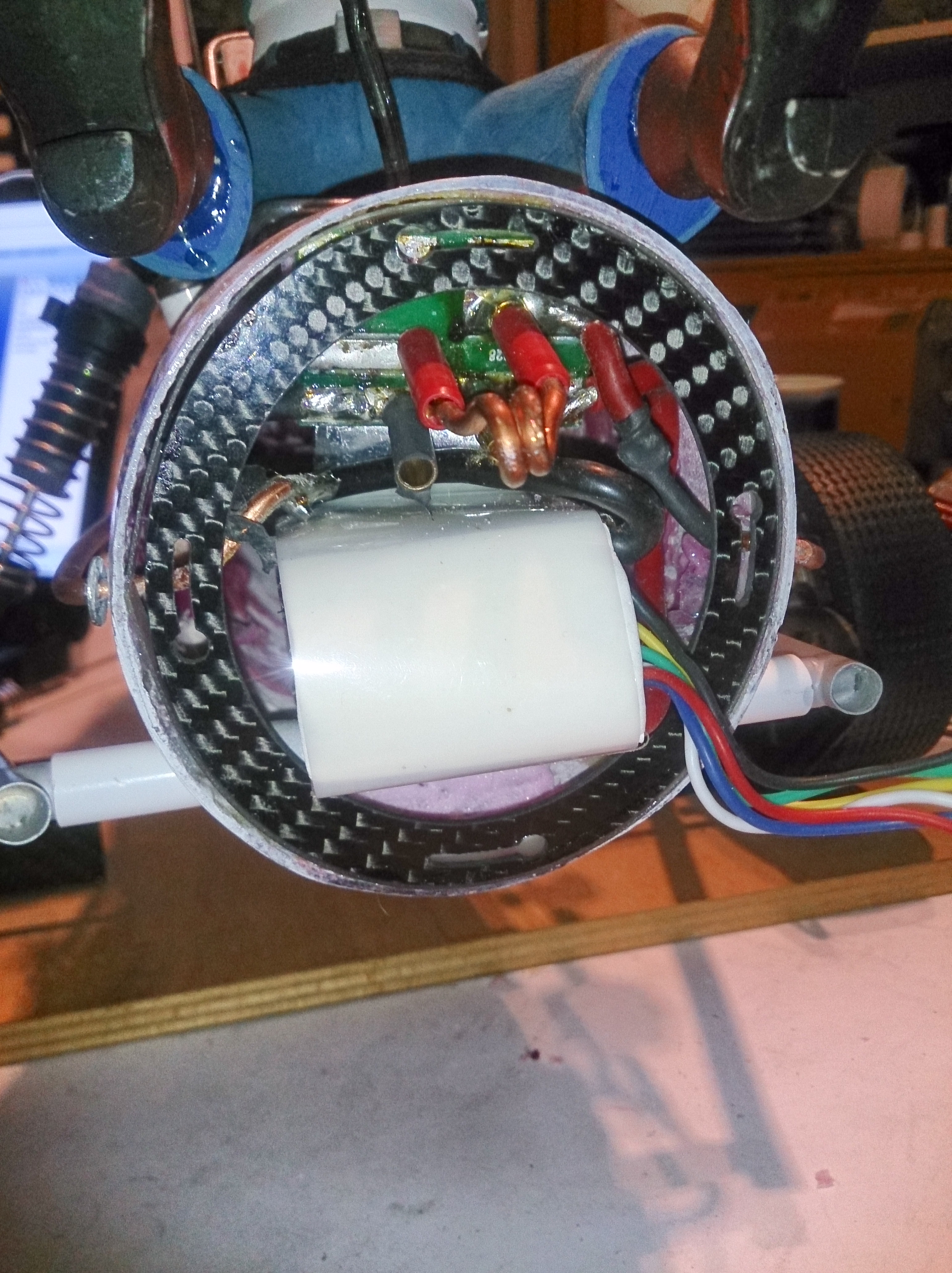

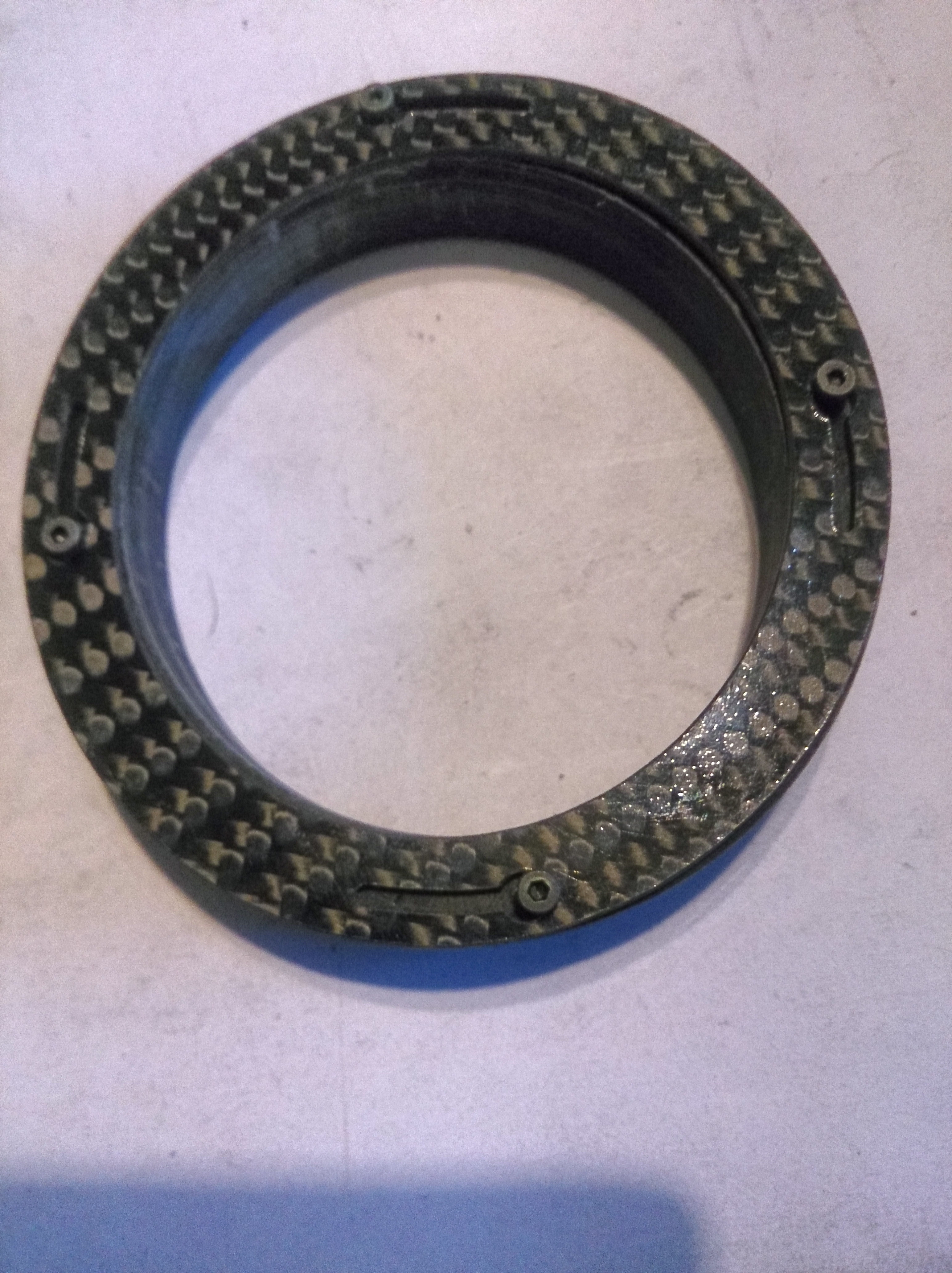

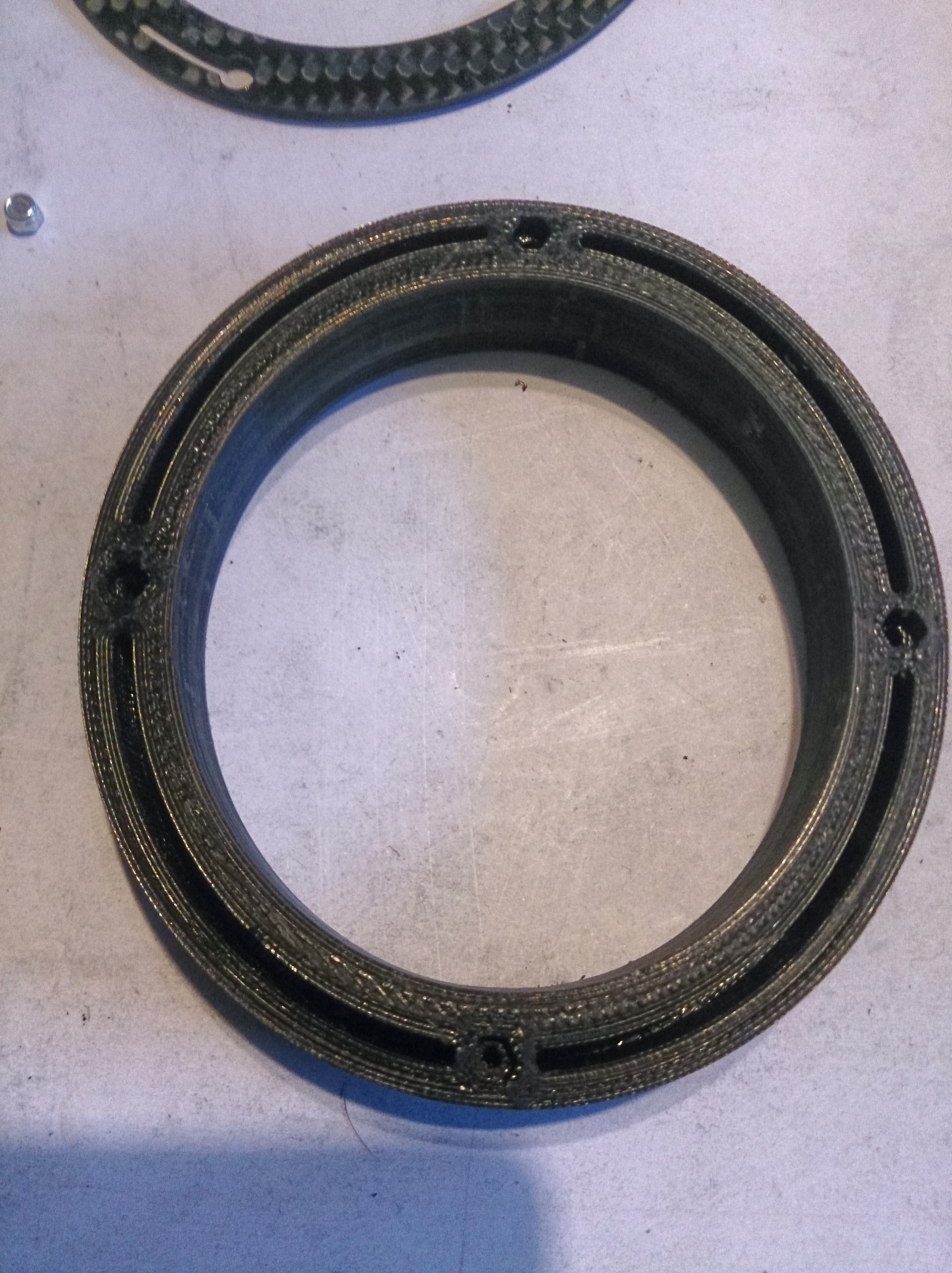

So. Nun
Yogi hat mir liebenswerterweise die beiden Verschlussringe gefertigt.

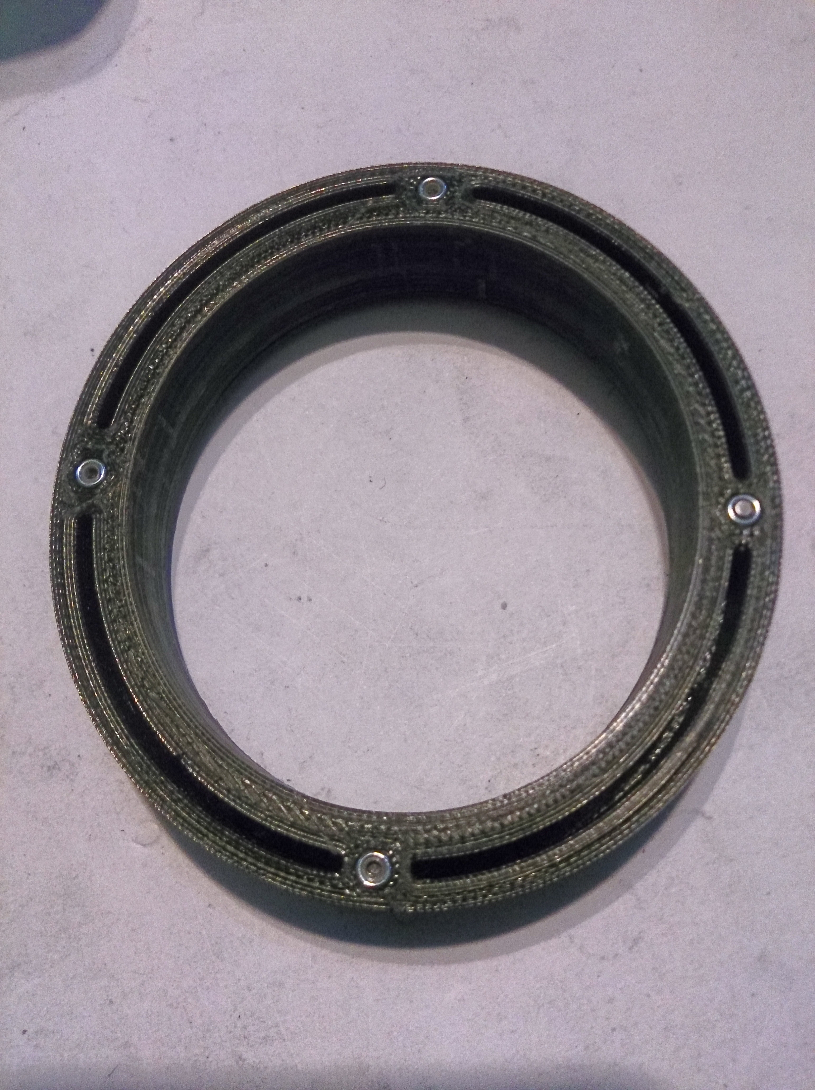

Einer ist gedruckt, und klebt in der Tanknase, das Gegenstück ist aus CFK gefräst, und assistiert auf der Gegenseite.
Im gedruckten Ring sind Stopmuttern M2 eingesetzt, und von vorne Inbusschrauben eingeschraubt.
Mittels dieser Schrauben lässt sich die Schliesskraft/ der Anpressdruck/ die Schwergängigkeit des Verschlusses justieren.
Jetzt lässt sich der Tank schnell und elegant öffnen/ schliessen, und Werner braucht keine Angst mehr haben, dass ihm im Flug die Pedalerie und der Bölkstoff verlustig gehen :drunken:
2015-10-17 17.14.09.jpg (6.42 MiB) 2960 mal betrachtet
2015-10-17 17.38.09.jpg (6.32 MiB) 2960 mal betrachtet
Der Ring ist "etwas" starkwandig. Ich hatte einfach Sorge, dass er die Nase nicht trägt :oops:
2015-10-17 17.07.12.jpg (6.09 MiB) 2960 mal betrachtet
2015-10-17 17.08.17.jpg (6.32 MiB) 2960 mal betrachtet
2015-10-17 19.08.50.jpg (6.65 MiB) 2960 mal betrachtet
2015-10-17 20.16.10.jpg (6.62 MiB) 2960 mal betrachtet
Klappe dicht :)

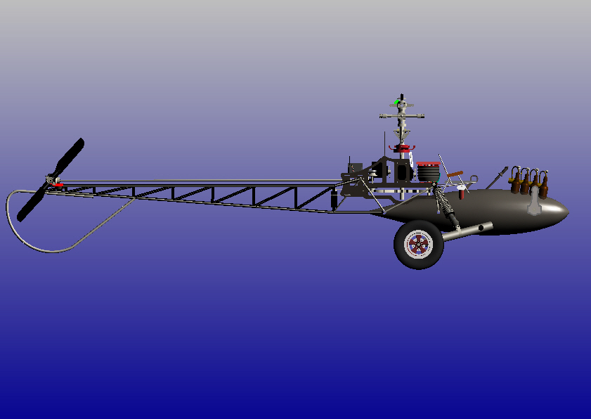

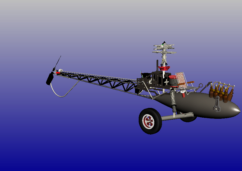

... mal wieder ein neuer Gedanke...
Ist noch nicht Spruchreif, da fehlt noch das Spornrad.
Ich muss mich dann erstmal darum kümmern, wie ich dem Chassis das Wellengetriebe verpassen kann.
hm, den Rotorkopf sollte mich mal noch ändern, das ist der falsche.
