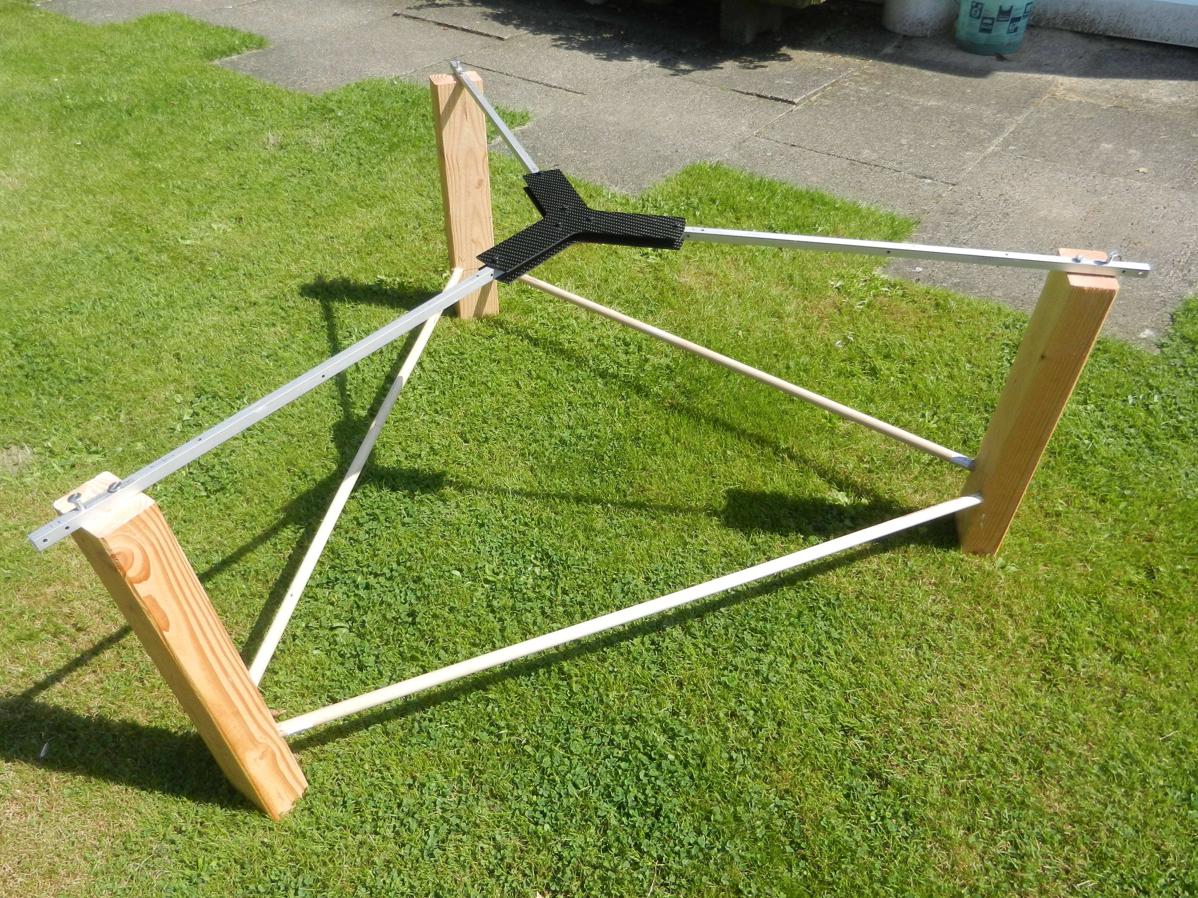

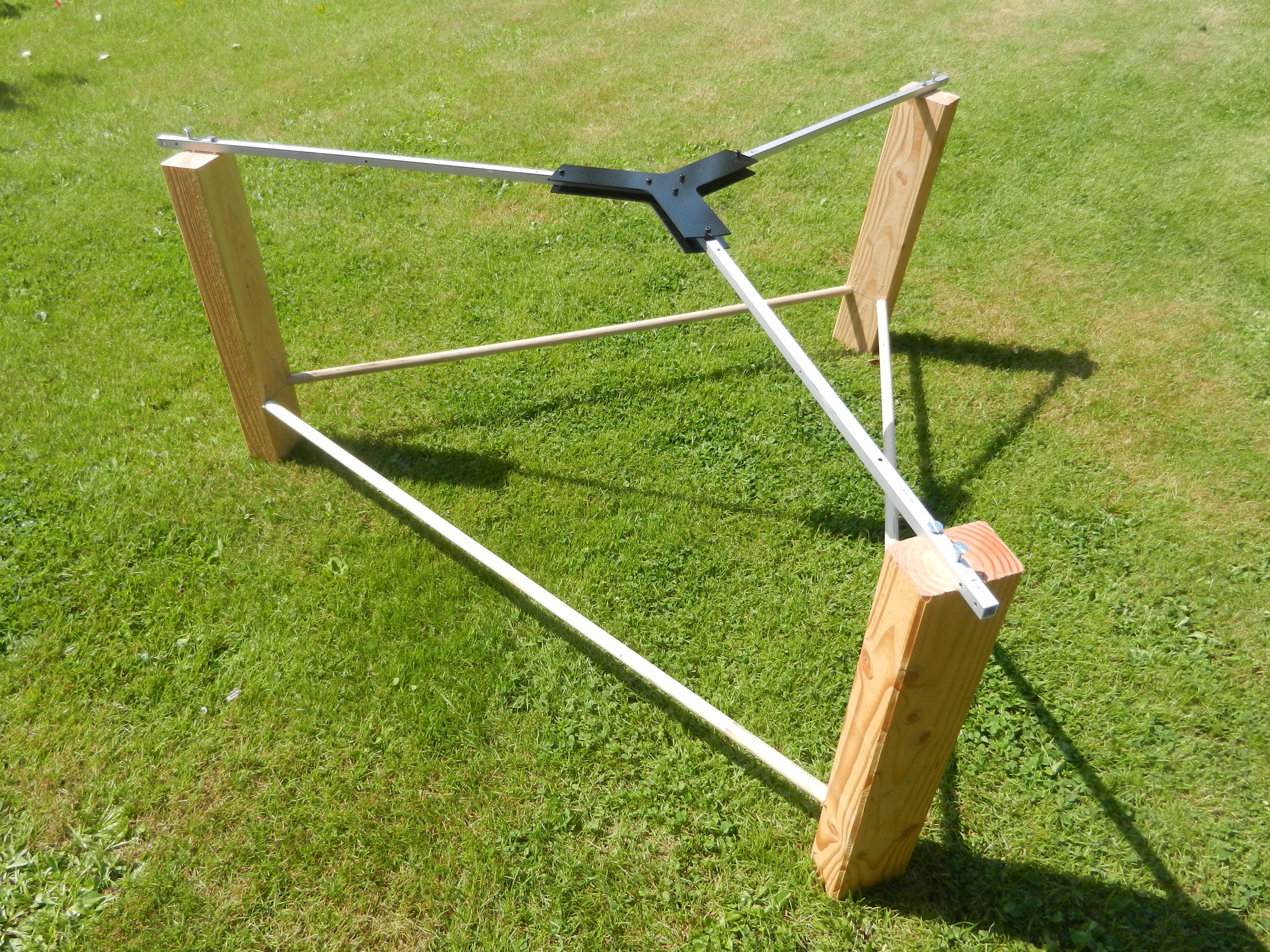

Und ein wenig weiter gebaut.
Der Testrahmen mit dem unteren Teil der Alukonstruktion steht. Die Höhe beträgt 40 cm. :D
Die Holzstäbe unten sind 15 mm Buche.
An die Alustäbe werden seitlich noch CFK Platten angeschraubt, damit es torsionssteif wird.
An diesem Testrahmen wird nur der Aussenkreis mit den 6 Motoren und Regler angebaut. Ich werde den Rahmen auf ca. 7 - 8 kg erschweren und dann muss Criss sehen, das er das vernünftig hoch bekommt. :mrgreen:
Habe den T Motor 4014-9 mat testweise laufen gelassen. OH mann, mit der Riesen Luftschraube 16 Zoll. :D Das müssten die 6 Motoren eigentlich locker schaffen.
Und bevor ihr jetzt alle sagt, die DSN sieht so nicht aus, stimmt das. Aber für den Test lassen wir die gebogenen Beine und auch das OPS, Plasma, Habitat usw. alles weg.
Es ist nur ein Testrahmen für die ersten Flugversuche.
Bin jetzt dabei den 2. und 3. Teilkreis aufzubauen. Der äussere Kreis wird von innen mit ABS Vierkantrohren und Leisten verstärkt wegen Torsionsteifigkeit. Kein CFK wegen Kosten, obwohl das eigentlich besser wäre.
Die 3 Teilkreise werden dann so verschraubt, wie husi das mal vorgeschlagen hat.

#249 Re: Deep Space Nine
Da mußt du dir aber noch was für die Befestigung der Motoren überlegen, Alf. Ist ja eine Koax-Anordnung, 16" Latten brauchen viel Raum. Die Motoren müssen exakt übereinander sitzen, auch beim Testrahmen. Denk da bitte dran, denn Versatz ist dabei sehr nachteilig.

In dem äusseren Ring werden 4 Alustäbe eingeklebt (Uhu Endfest 300) 2 innen und 2 aussen. Diese Aluträger (vollsymetrisches System) nehmen die Alumotorträger mit den 6 Motoren auf.
Ist jetzt ein wenig kompliziert zu erkären, aber sobald ich die 3 Teilringe mit den 6 montierten Motoren fertig habe, werde ich hier Bilder zeigen.
Die Motoren werden auf jeden Fall genau senkrecht übereinander montiert. Hoffentlich hält der äussere Ring das und verbiegt sich nicht.
Das sind genau die Probleme die husi damals angesprochen hat, aber ich werde irgendwie eine Lösung finden.
Das Forum hier hilft. :D
Alf-1234
#251 Re: Deep Space Nine
d.h. die Testplattform bekommt auch die Ringe ? Okay.... so kann man sehen was aufgelastet damit passiert und wo ggf. noch verstrebt oder verstärkt werden muß damit die DSN gleich richtig steht.
